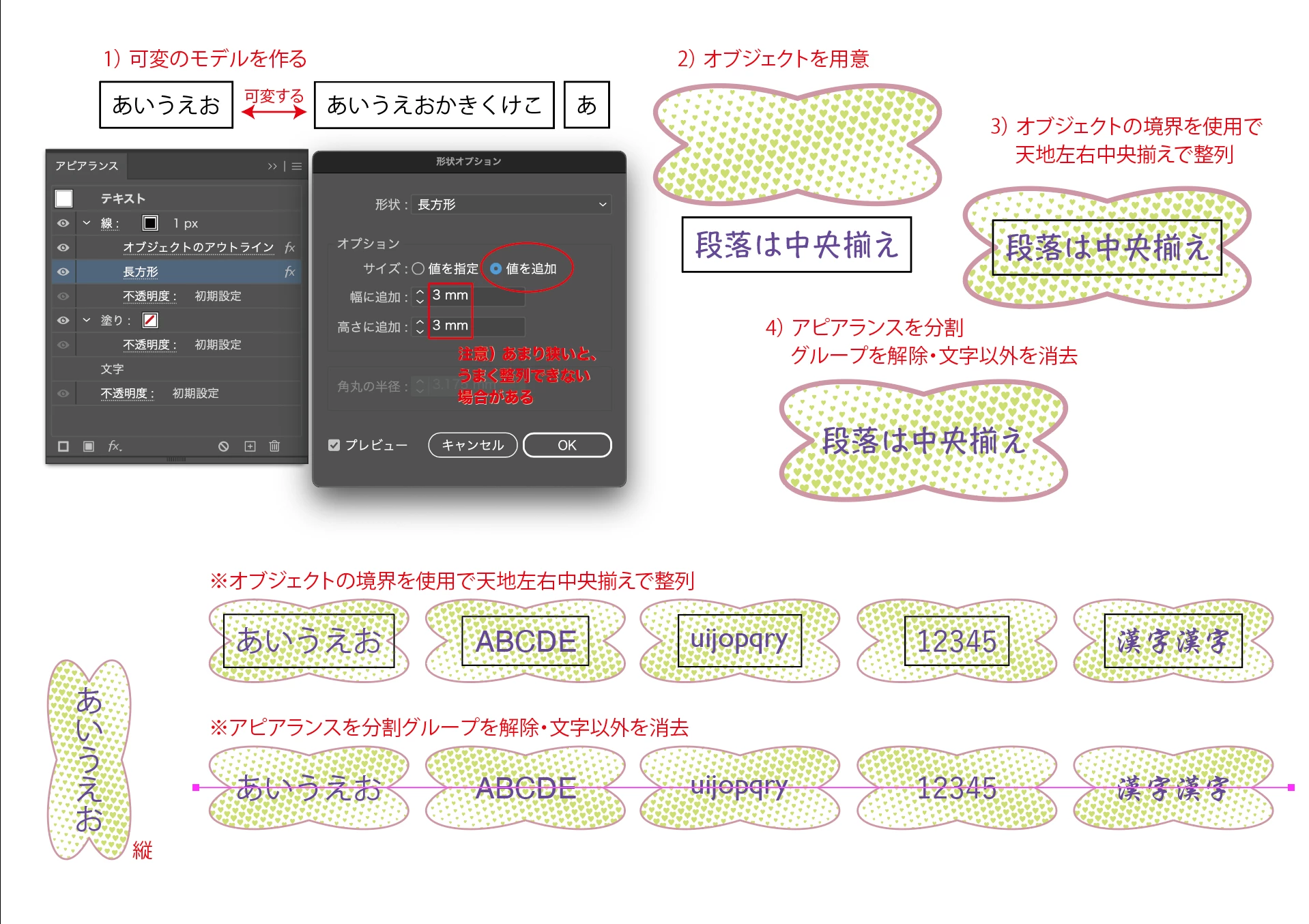

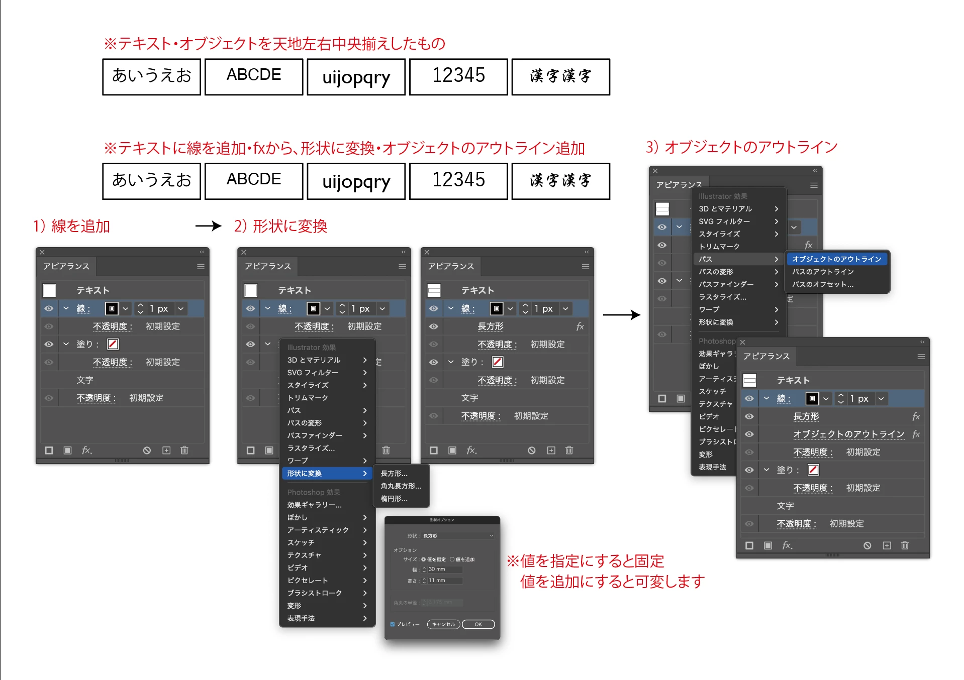

1)テキストにアピアランスで線を追加。
2)形状に変換。(どれでも大丈夫です)
とりあえず【値を指定】で、適度な大きさにします。
3)オブジェクトのアウトライン追加。
ここまでの状態で天地の中心はバラバラです。
4)オブジェクトのアウトラインを形状の上へ移動。
オブジェクトのアウトラインにそって形状が移動します。
プレビュー境界で整列してみると、どれも文字が中心にあるのがわかります。
一つ作れば、中のフォント・テキストはコピペで変えて大丈夫です。
はみ出たら、形状の値を変えて下さい。
アピアランスを追加してこのまま仕上げることもできます。
別のオブジェクトに乗せる場合。
可変で説明してますが、上記の固定でもできます。
固定も可変も基本のモデルを作ってストックしておくと、次からも使えます。
フォントは変えられるので、なんでも大丈夫です。
追加する値が小さいと、配置がうまくいかないフォントがあるので、大きめに指定しておくといいです。
天地の配置がずれてしまうときは、値を大きくしてみて下さい。
段落を中央揃えにしておくと、配置したあとにテキストの内容を変えても崩れません。
オブジェクトを基準に、プレビュー境界で天地左右中央揃えで整列。
アピアランスを分割、グループ解除、文字以外を消去します。
中心に配置できます。

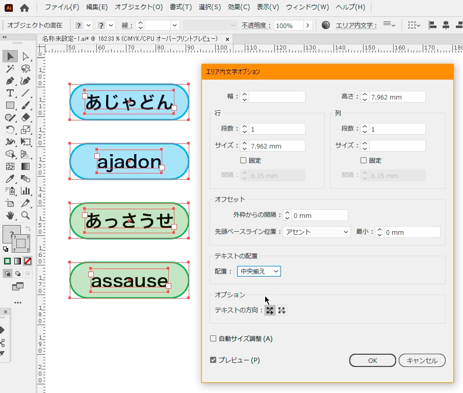

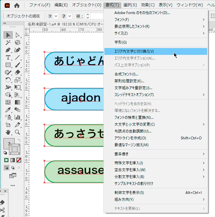

蛇足で。先のスクリプトでやったほうが早いんですけど,エリアテキストにするという手もあると思いました(まあまあわかりやすいですし)。
ふつうに中央ぞろえにした後,ポイントテキストをエリアテキストに変換→配置を中央揃え,です。
翻訳
YotaIto作成者
4月 23, 2025 1:52 午前 UTC
@katayanagi51 さま
コメントありがとうございます!
いろんな方法があるのですね。
ただ、私はテキストボックスを使いこなせておらず(流して入力&適宜改行&カーニング)、操作にちょっと戸惑いました。
ファイルの作り始めにひとつテキストを作り、そのテキストに「パスのアウトライン」をかける〜以後、テキストが必要な場合はそれをコピペして使う、という私の今の運用よりラクで効率的でしょうか…?
