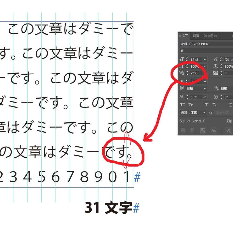

テキストを箱組みにした際の、最後の字のカーニング調整ができなくなった。
Illustrator2025あたりから箱組みにした時の最後の文字のカーニングができなくなって、細部の調整が出来ずに困っています。
カーニングを-200にしても「。」は動かずです。(画像添付)
今使用しているのは、Illustrator2026 バージョン30.0ですが同様です。
Illustrator2024くらいまでは調整出来ていたのですが…
機能改善してくれると助かりますが、他に対策などある方いらっしゃいますでしょうか?

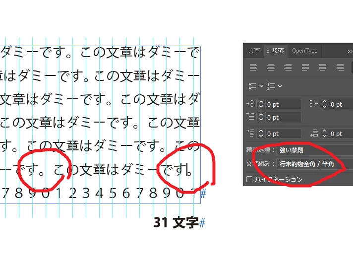

12月 3, 2025 11:59 午後 UTC
KBD_364511562011 様
Windows11でIllustrator2025(30.00)で作ってみました。
こちらは「-200」が効きます。

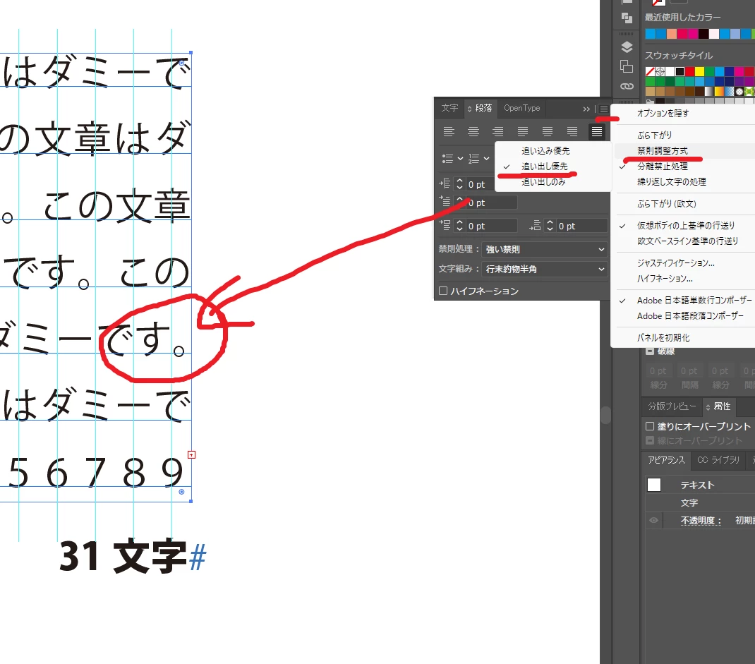

禁則調整方式を追い出し優先にすると効かなくなります。
また、行末約物全角/半角で「0」の方がいいかと思いました。
(添付画像参照)
環境設定をリセットしてみてはいかがでしょうか?
参考まで。

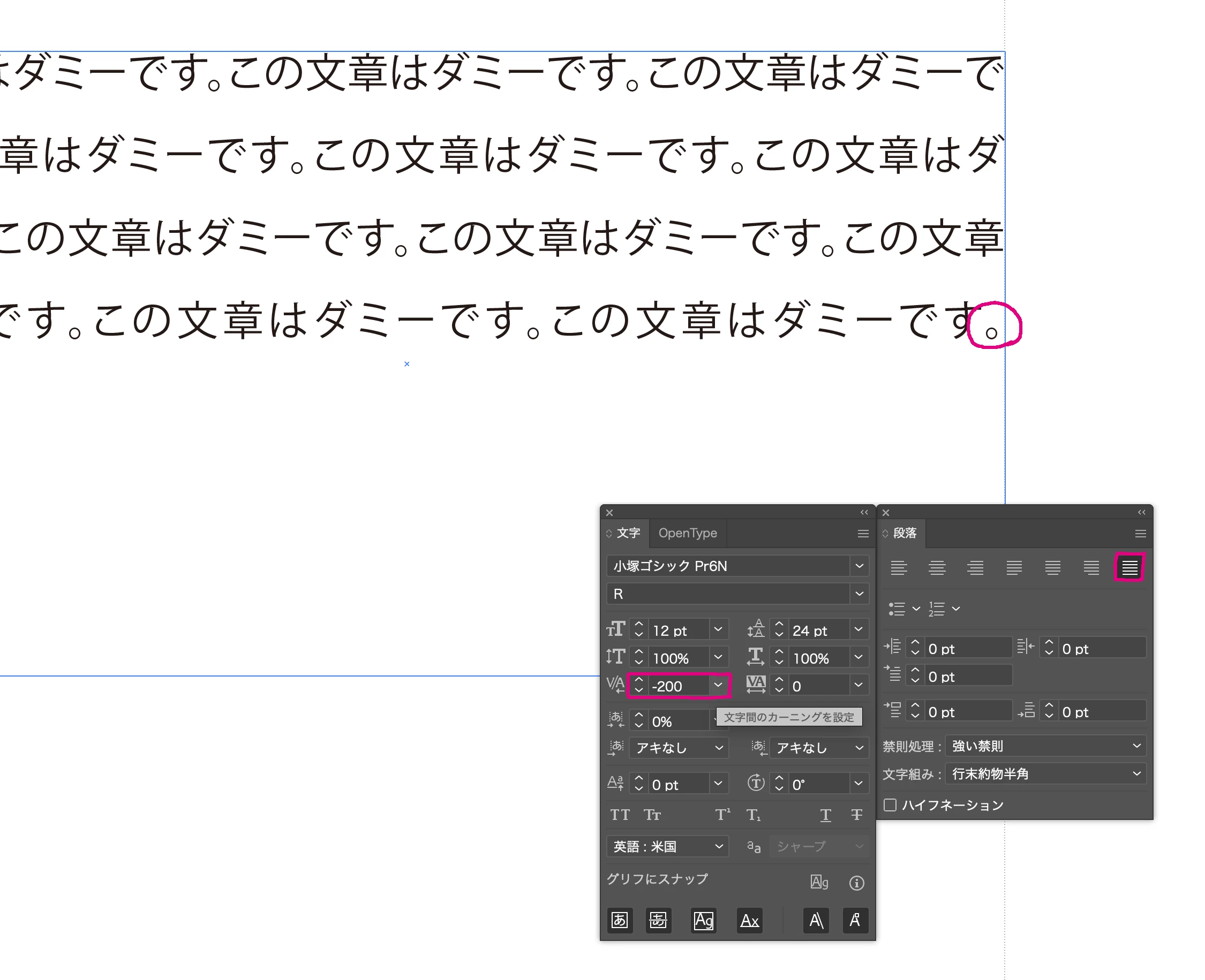

12月 4, 2025 12:08 午前 UTC
2025>2026の間違いでした。
翻訳
KBD_364511562011
12月 4, 2025 3:06 午前 UTC
検証・返信いただき、誠にありがとうございます!
ただ、「す」と「。」の間でなく、「。」の後のことでした…
「。」をテキストボックスのギリギリまで移動させたいのです。。。
説明不足ですみません。
ちなみに、環境設定もリセットしてもダメでした…
翻訳
