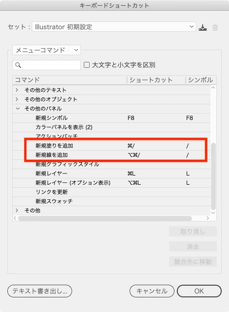

    みなさんの回答を参考に対策を考えみました。
    キーボードショートカットは、この設定をOFFにすれば回避できますね。
    気づかずに仕込んでしまったものは、アウトライン化する前に、メニュー「オブジェクト > アピアランスを分割」を実行すればかなり回避できるようです。
    【Illustrator】エリア内テキストをアウトラインするとボックスにカラーが出現する
    スクリプトもよさそうですが、現時点では要検証でしょうね。

    November 30, 2022
    macだとショートカット⌘+/で「新規塗りを追加」になります。
    テキストエリアを選択した状態で⌘+/を押しても画面表示が変わらずに塗りが追加されるので、気付かずにそのまま作業してしまう可能性はあるかと思います。
    対策としては、もしショートカットが原因ならショートカットの使用を止める、入稿前の目視チェックを頑張る、でしょうか…^^;

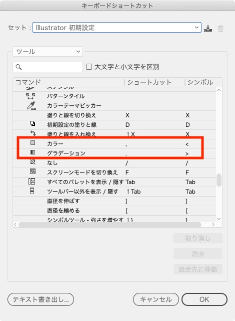

    思い出しました。
    ⌘+/の他にも
    テキストエリアを選択した状態で
    カンマ「,」で塗りにK100が、
    ピリオド「.」で塗りにグラデーションが入ります。
    グラデーションが入った状態でアウトライン化すると同じように黒くなります。
    ⌘+/よりこっちの方が可能性高いかもしれません。
    ついでに試してみたんですが、テキストエリアの塗りではなく線に色が入ってもアウトライン化で黒くなりますね…。
