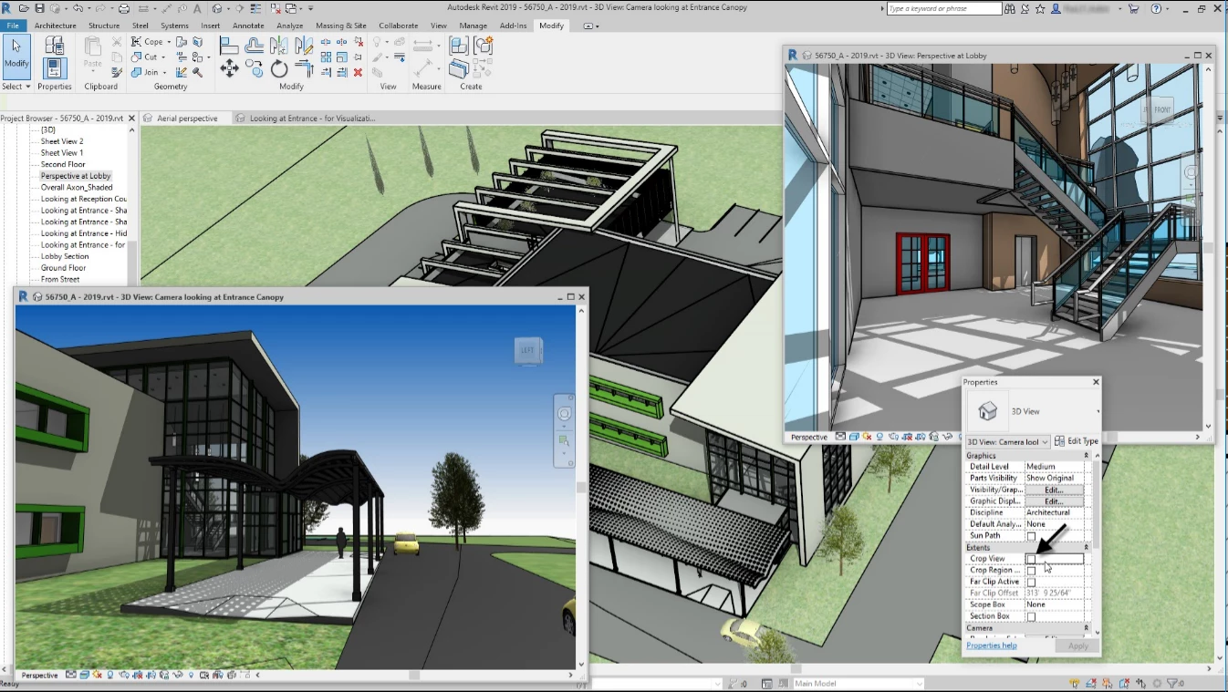

下部添付画像のようなイメージです。
ここまでデータが大きくなった原因として
・不必要に解像度をあげていた
→PPI「10000」などとなっていました
・実際の配置サイズ(mm)を大きく上回っていた
→A3に1画像130mm角程度で配置します。
画像出力時、建物の尺度設定が反映されるため
1/1000=130mm とすべきところを
→1/1=130000mm  となっていた。

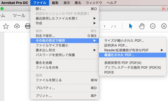

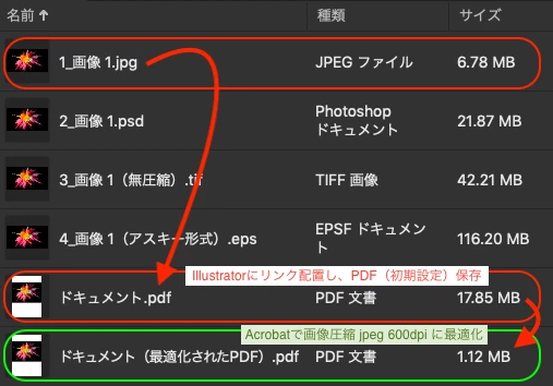

画像をIllustratorに配置しPDF保存するとファイルサイズが膨れ上がる理由は画像フォーマットと容量の話、PostscriptやPDFの話になってきますので、サクッと軽くする方法を書きます。
IllustratorでPDF保存したものを一度Acrobat Proで開き、ファイルメニューから「その他の形式で保存」の「最適化されたPDF...」を選びます。

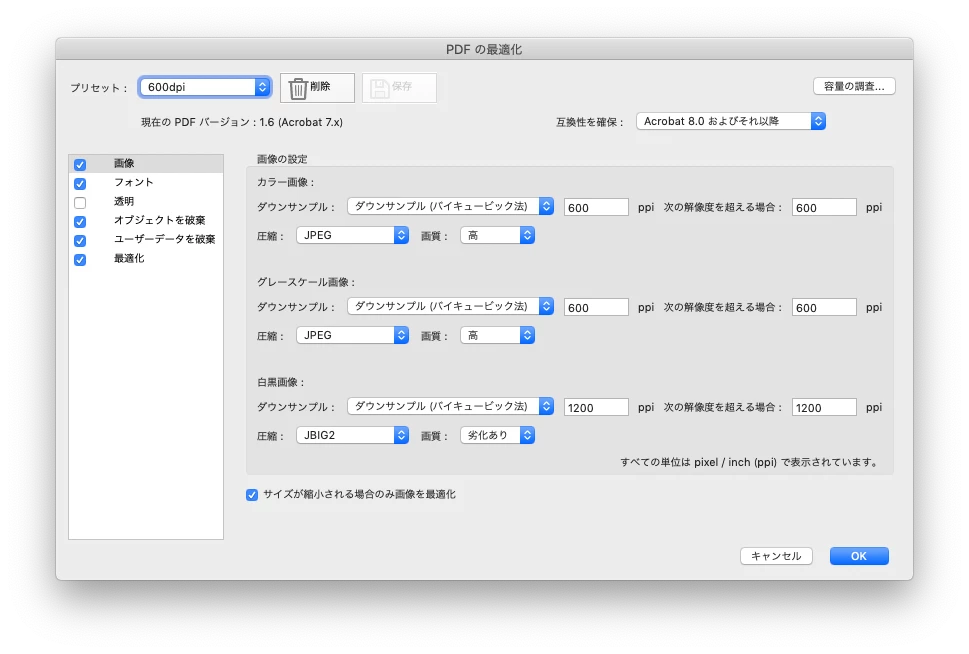

PDFの最適化ウインドウで「画像」を次の様にJpeg圧縮、高、600ppiに指定します。
これで保存し直すと、PDF内の画像が全てJpeg圧縮され、600ppi以上の物は600ppiに下げられます。
これだけで大幅に10分の1くらいにはファイルサイズを小さくできます。

>最適化されたPDF
→試してみたところ、120MB→40MBほどになりました。
作成後のPDFをこのようにサイズダウンさせる方法もあるのですね。

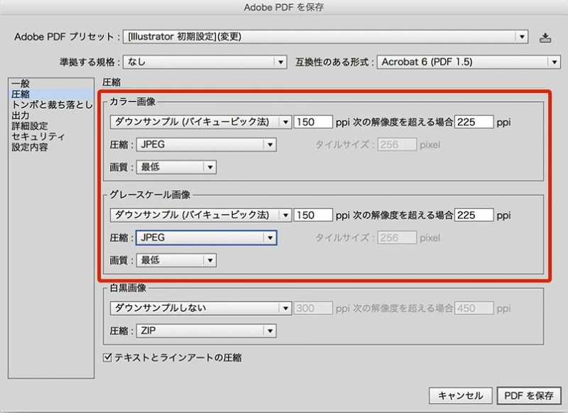

ちなみに、
IllustratorからPDF作成時のオプションにも
「次の解像度を超える場合:」などと設定ができるのですね(添付画像あり)
ご提案いただいた方法は、「PDF出力時」に行うIllustrator上でやる操作を
「PDF出力後」にもできる、ということですね。
