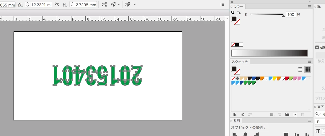

Macバージョンは 10.13.6 Illustrator2020 24.1.2です。

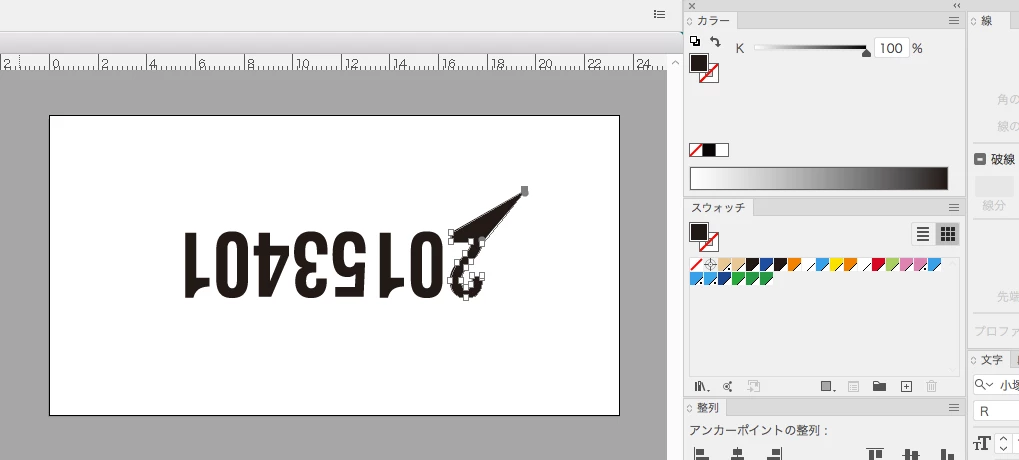

データ上はK100%ですが、緑色に表示されてしまうバグ?の様なデータができてしまいました。ダイレクトで一部を崩したり、移動して「戻る」など、なにか操作を加えた瞬間に元の黒に戻ります。アピアランスなども確認しましたが、緑が入っている部分は見当たりませんでした。
印刷すると緑で出力されてしまい、これが原因でクレームが起きてしまいました。原因が分かる方いましたら教えていただきたいです。

ここにアピアランスがいますね…
アピアランスを消去(矢印部のマルをクリックしてから、アピアランスパネル下部の進入禁止マークをクリック)すれば修正されます。

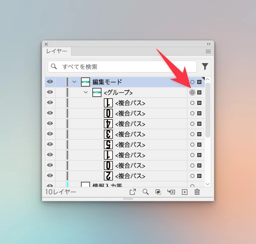

データを実際に開いてみたのですが、こちら、「編集モード」レイヤー直下の「<グループ>」レイヤー自体にアピアランスが適用されているから、ではないでしょうか。
レイヤーパネルを見るとその表示があり、該当レイヤーを選択したうえでアピアランスを消去すると、K100になりました。
なおそのままの状態で分版プレビューで確認すると、シアンとイエロー版の表示/非表示に反応しましたし、Acrobat Proの出力プレビューでもC100Y100での情報が確認できました。
