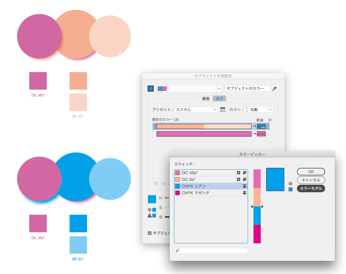

Illustrator CS6(OS10.8.5)で特色2色の印刷物を制作をしていました。
出稿データとしてプロセス(シアンとマゼンタ)に置き換えたデータを作成していたところ、
スォッチパレットで特色(PANTONE)をプロセス(シアン)に変更した際、
特色指定されていたドロップシャドウがグレーに変換されてしまいました。
CS5でも同様です。
このような不具合を経験された方はおられるでしょうか。
何が原因か特定できるでしょうか。
Correct answer monokano
私のところでも再現しました。
katayanagi51 さんが書かれているように、私もこれは「直らないバグ」のような気がします。
もっと簡単な直し方を見つけました。
該当のスウォッチ設定の「グローバル」のチェックをON/OFFしていじるだけで、グレーだったのが設定色に変わります。
個々のオブジェクトを触らなくてもいいので、これが一番簡単だと思います。
(この現象を目の当たりにすると、グレーになるのはあきらかにバグくさいですよね~)

kawacoco
July 12, 2017
MacOS10.10.5/CC2017.1ですが再現しました。確かにグレーになります。
再配色でカラーを差し替えればドロップシャドウも問題なく差し変わりましたのでご報告しておきます。
noby314Author
July 12, 2017
検証していただき、ありがとうございます。
「オブジェクトを再配色」という機能を初めて知りました。
大変助かりました。誠にありがとうございました。
katayanagi51
July 12, 2017
CS5(10.6.8)で再現できました。
この仕様(バグ)は変更(修正)されないはずなのであきらめるしかないと思います。
雑な検証しかしていませんが,スウォッチのカラータイプを特色からプロセスカラーに
変更するときにグローバルにしなければ大丈夫な感じでした。
また,アピアランスパネルで当該オブジェクトの塗りや効果を表示<-->非表示させると
なぜか正しい色が適用されるようです。ご参考まで。
noby314Author
July 12, 2017
確かにグローバルにすると問題が起こりませんでした。
大変助かりました。誠にありがとうございます。

noby314Author
July 12, 2017
特色オブジェクトに対して、その特色自身でドロップシャドウをかけると問題は起きないようです。
別の色のオブジェクトに対して特色でドロップシャドウをかけた際、
スォッチパレットで特色からプロセスに変換するとグレーになってしまうようです。
