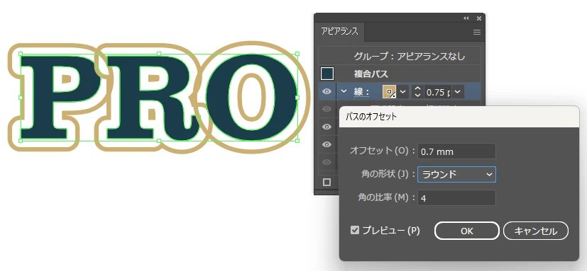

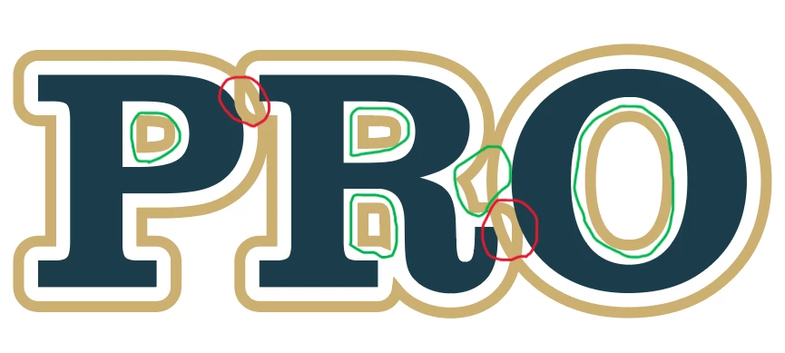

パスのオフセットを使って複数のオブジェクトに縁取り線を付けました。①赤線で囲んだ部分を連結するとともに、②緑線で囲んだ部分が型抜きにならないようにしたいです。
これまでに次の操作を行っています。
1.「PRO」の文字をアウトライン化
2.グループ解除し、「P」「R」「O」をそれぞれ独立した複合パスに
3.「P」「R」「O」を一度に選択し、アピアランスパネルから新規線を追加、色・幅を変更
4.アピアランスパネル上で追加した線を選択し、新規効果を追加→パス→パスのオフセット
オフセット部分(今回の場合ゴールドの部分)を、オブジェクト本体(今回の場合ネイビーの部分)と別のオブジェクトとすることはできないのでしょうか?もしそれができたら、パスファインダーの合体で①ができるのではないかと思ったのですが……。
また、今回はオフセットに塗りを設定せず、線のみとしたいと考えております。もし塗りがあればこの方法(https://note.com/gera_0316/n/nf842cdbcf902)で②ができるのでしょうか?

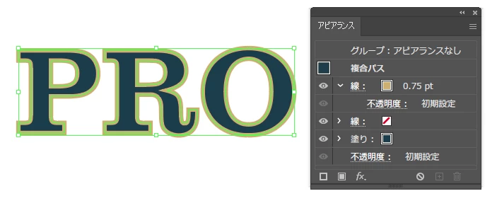

ありがとうございます。
「P」「R」「O」をグループ化して試してみました。

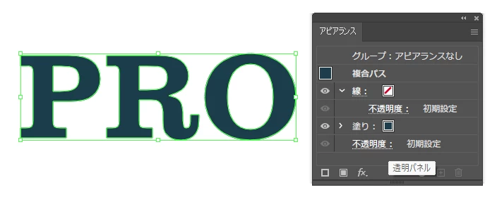

まず、アウトライン化済み・ひとつのグループにした「PRO」です。
線を追加しました。
追加した線をパスのオフセットで拡大しました。

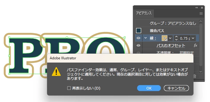

線を選択した状態で分割または合体をしようとするとアラートが出ます。

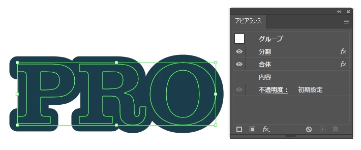

線ではなくグループを選択した状態で、分割の操作をしました。見た目は変化しませんでした。
続いて、グループを選択した状態で合体の操作をしました。
うまくいかなかったようです……。
「『グループ』に対して操作できているか」ということで、グループを選択した状態で分割・合体をしてみたのですが、うまくいきませんでした。また、添付いただいた画像とこちらの操作画面を見比べると「グループ:アピアランスなし」という表記も気になります。
重ねて質問してしまい恐縮なのですが、どこで違う操作になってしまっているかご教示いただけませんでしょうか。何卒よろしくお願いします。

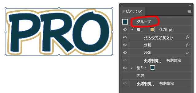

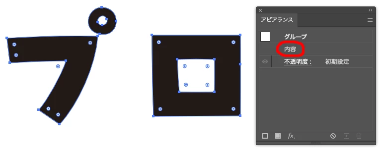

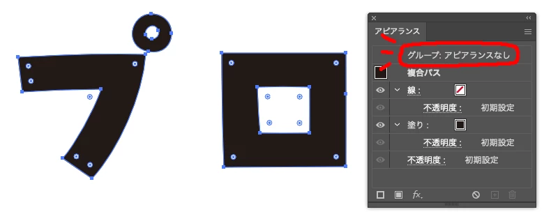

あーーーーーー(わかった)
最初の工程(画像の1枚目)で、「グループ:アピアランスなし」が見えてますね。
これはグループの内容に対して効果をかけていることになるんです。
その「グループ:アピアランスなし」をクリックしてください。
「内容」が見えたら、グループが扱える状態となります。
 ただ、 このままカラーパネルなどをさわると「内容」のカラーが対象となってしまうので、
アピアランスパネル下部から「新規 線を追加」して、続きをやってみてください。
結果がおかしなことになったら、お手元のアピアランスパネルの内容とスクリーンショット上のアピアランスパネルを、くまなく見比べてみてください。
「同じはずなのにおかしい」は、必ず「どこかちがう」はずです。

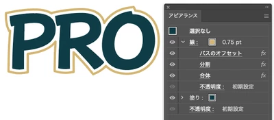

ajabon grinsmith
Aug 27, 2025 7:01 AM UTC

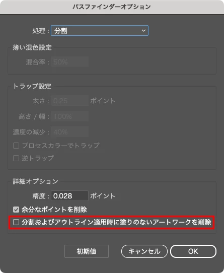

がちょっと気になったんですが、こういうことでしょうか?
線に効果を追加しています。上から順に、
パスのオフセット
パスファインダー「分割」
パスファインダー「合体」
で、「分割」は、ここのチェックをオフにします。
欲しいものとちがっていたらすみませんっ

アウトライン化していないテキストの状態で試したところ、ご教示いただいた方法で連結に成功しました!ただ、アウトライン化した状態で同様に合体しようとすると、「パスファインダー効果は、通常、グループ、レイヤー、またはテキストオブジェクトに適用してください。現在の選択項目に対しては効果がない場合があります。」のアラートが出て、連結できませんでした。できればアウトライン化したものに縁取りを付けられるとありがたいです。
