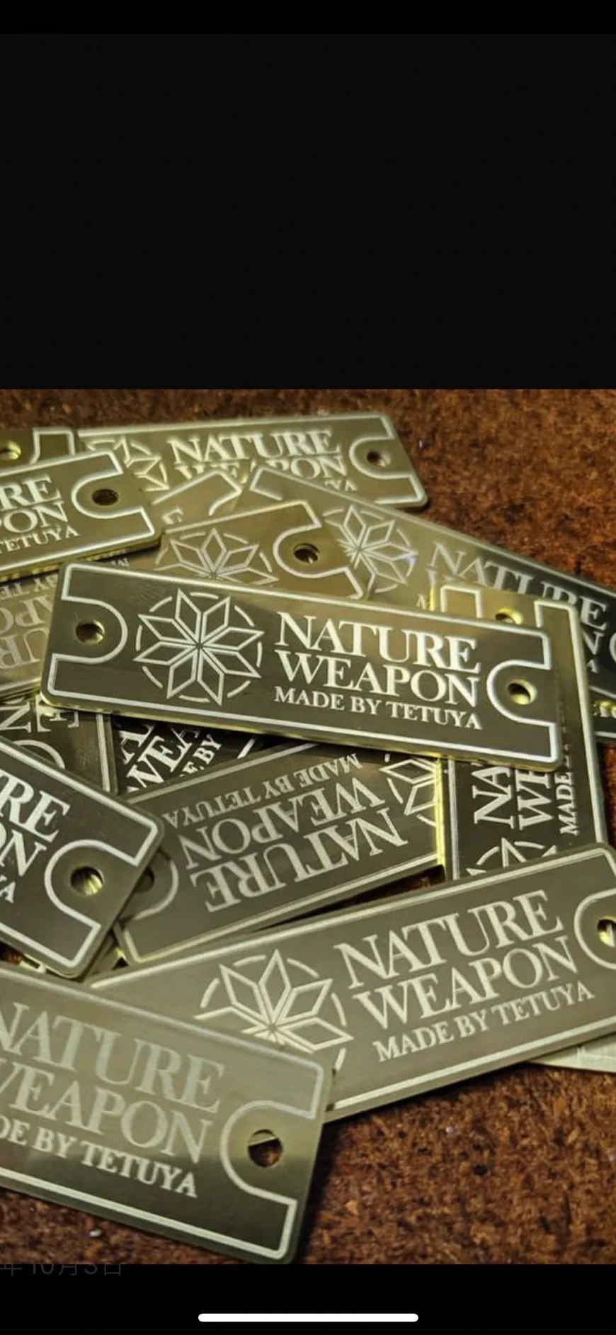

パスの処理について
画像の様な状態でパスを繋いで一つの枠を作成したいのですが、どのような方法でやるのが良いのでしょうか?
最終的に閉じたい箇所までパス上をなぞっていき、枠を作る様な方法などあるのでしょうか?
