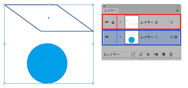

1. わかりやすいように「レイヤー2」に、ターゲットとなる「ひし形」を複製し「レイヤー2」をロック。
2.「ターゲットのひし形」と「円」の前後関係は、「ターゲットのひし形」を「円」よりも前面にしておく。
     (「ターゲットのひし形」を選択して「オブジェクト」→「重ね順」→「最前面へ」でできます)
3.「ターゲットのひし形」と「円」両方を選択する。
4. 「ターゲットのひし形」と「円」の両方を選択した状態で「エンベロープ」から「最前面のオブジェクトで作成」を選択する。
5. 変形が完了。(レイヤー1にあった「ターゲットのひし形」は、消えて無くなります)

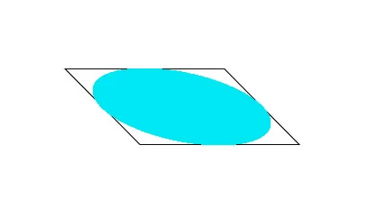

 ただ、変形後の楕円の形がちょっとヘンテコ...

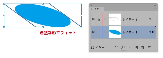

6. 「エンベロープ」から「エンベロープオプション」を選択して「精度」を100にする。
7. 精度が100で実行すると、さきほどより自然な形でひし形の枠内に沿うようになりました。
December 27, 2018
ご回答ありがとうございます。
変形の精度を変更することができるのですね。
少ない手順できれいに変形することができました。
初歩的な質問にお応え頂き、誠にありがとうございました。
助かりました。

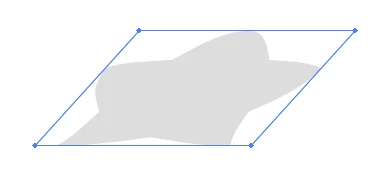

Photoshopのそれと同様の操作感で自由変形する手段があるかないかでいうとないんですが、
代替案として
エンベロープ > メッシュで作成
メッシュ数:行・列ともに 1
で各コーナーからハンドルが伸びているので、計8本それぞれつまんで根元のコーナーに重ねます。
準備は以上。
あとはダイレクト選択ツール(白矢印)で、動かしたいコーナーをドラッグ選択してから移動。

December 27, 2018
ご回答ありがとうございます。
ご教授いただきました手順で変形を試みましたが、ハンドルを動かすとオブジェクトも変形してしまいます。
メッシュからハンドルを削除することは不可能と考えてよろしいでしょうか?
ひとまず、ハンドルを同時に操作することで、希望にかなり近い形で操作することができそうです。
ありがとうございます。
ajabon grinsmith
December 27, 2018
すみません、おっしゃる通りハンドルをコーナーまで押し込んだ時点で絵柄が破綻してました。。
添付画像の星がまろやかになっているのに気付かず失礼しましたw
