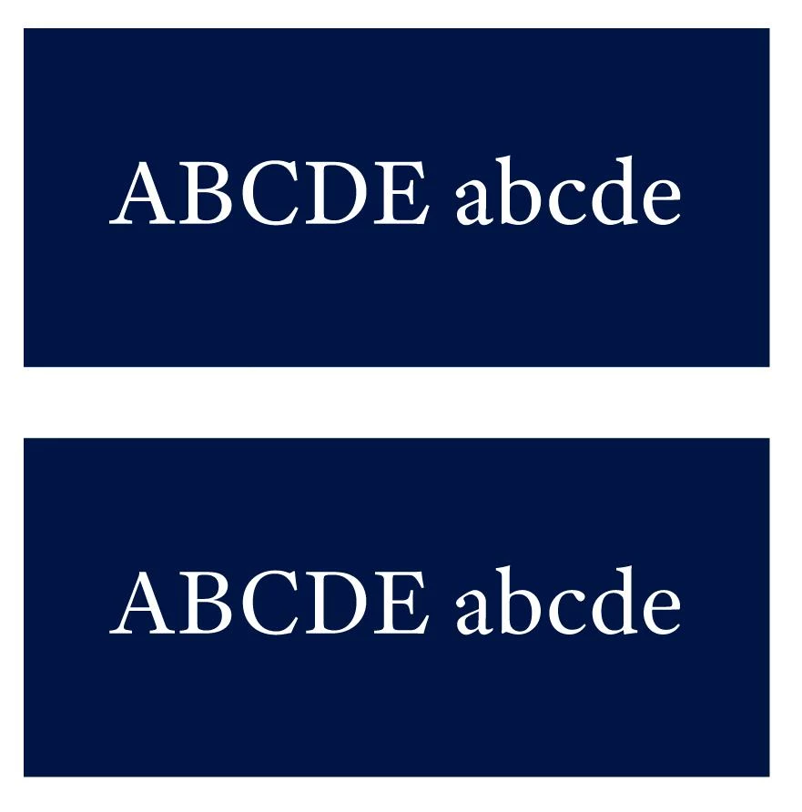

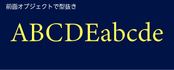

図形の上にアウトライン済みの文字を配置して、パスファインダーの「前面オブジェクトで型抜き」をすると、文字が細く見えてしまいます。スクリーンショットご参照願います。
①上の画像…図形の上にアウトラインした文字を置いたもの
②下の画像…①の状態からパスファインダーで抜いたあとの姿
銀色のシール地を使用して印刷目的です。
シール地を生かして文字部分を銀色にしたいので、文字部分を透明(型抜き)にしたいです。
プレビューのみこうなってしまう仕様なのでしょうか…
表示→「グリップにスナップ」「ピクセルにスナップ」のチェックは外れています。
見当違いの質問でしたらすみません。
お手数ですが、何かお分かりになる方がいらっしゃいましたら教えていただけますと助かります。

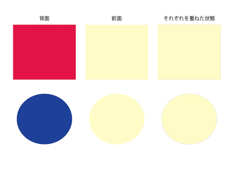

最初の細くなってしまう件ですが,Illustratorは輪郭の表示(表現?)がけっこうテキトーで,少し太ってしまうのが原因かもしれないです。白文字を置いたほうの白色のオブジェクト,抜いたほうの紺色のオブジェクトそれぞれの輪郭が少し太って見えるので,並べたり重ねたりすると違いがわかってしまうといった感じでしょうか。
太って見える現象とは違うのですが,同じ形のオブジェクトを重ねると背面の輪郭が薄っすら見えたりするくらいにはテキトーです。(たしか,印刷で出ちゃうんでしたっけ?)

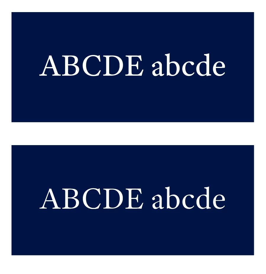

GPUで表示されているからかもしれません。
メニューバー「表示 > CPU で表示」を選択してみてください。
N_2501Author
Nov 5, 2025 7:59 AM UTC
早速のご提案ありがとうございます。
CPUで表示に切り替えてみました。
多少改善されたものの、細くなってしまうようです。
スクリーンショット添付します。
1枚目…拡大率400%表示
2枚目…拡大率100%表示
印刷時に上下が同じ結果になるなら、データ上はこのままでもいいのですが、、、
