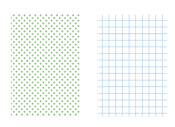

ご質問を恐れ入ります。
Illustratorでチラシを作成し、PDFで入稿(外部印刷会社に)いたしました。
デザインの中で、以下キャプチャのようなパターンスウォッチを使用している箇所がございます。
このパターン自体はフリーの素材(ai)をダウンロードし使用しています。
そのままの色では濃いので、少し薄く(不透明度40%)しています。
入稿PDFを確認した印刷会社さんより、
「パターンススウォッチが100%ではない。不透明度40%となっている。スウォッチは100%で使用してもらう必要がある。」とご指摘をいただきました。
PDF入稿において、上記のような点は関係がないものと思い込んでいたのですが、
上記のような点にも気をつけなくてはいけないのでしょうか。
自分で調べてみたところ、aiで入稿するのであればアピアランスの分割等、気をつけなくてはいけないようなのですが、PDF入稿時のパターンスウォッチの扱いについては情報が見つかりませんでした。
なおPDF自体は印刷会社さんの求める形式で入稿しており、
その点は問題ありませんでした。
Illustratorでの作業のみならずPDF入稿にも関わるご質問であるため、
こちらでお伺いして良いかどうかと思いながらも、ご質問させていただき恐れ入ります。
どうぞよろしくお願いいたします。

PDFもひとくちにPDFだからどうだ、とはいえず、
印刷用であればPDF/X-4などは透明オブジェクトがサポートされています。
これはPDF書き出し時に透明オブジェクトが分割されない、という意味合いを持ちます。
実際どのプリセットを選択してPDF書き出しを行ったのか、が重要です。
その印刷会社さんではPDF/X-1aが推奨されていたりしませんでしたか。
November 14, 2023
ajabon grinsmith 様
大変お世話になります。お返事をありがとうございます。
また、お言葉不足、大変失礼いたしました。
入稿時は 「PDF/X-4」 で書き出しました。
(別の印刷会社さんではそれを推奨されたため)
が、確かに今回の印刷会社さんは、
「PDF/X-1aが安全ですが、最近はPDF/X-4も対応しています。」
とおっしゃっていました・・・
ということは、
PDF/X-4 の入稿に対応しているならそのままで良いということかと理解いたしました。
なお、
という点、存じ上げず大変勉強になりました。
そういたしますと、例えば PDF/X-1a で入稿する際には、
半透明のオブジェクトは(パターンスウォッチに限らず?)
分割等の対処をしなくてはならないということでしょうか・・?
アピアランスの分割等があまりよく分かっておらず、
重ねてご質問申し訳ございません。
ajabon grinsmith
November 14, 2023
PDF/X-1aで書き出した場合、透明オブジェクトはすべて分割されるため、
今回はそれ以外で書き出されたということですね(X-4ですね)。
「最近はPDF/X-4も対応しています」言いつつ透明だめー、というのは
対応してないんじゃん、ということになります…
印刷会社のほうで体制が整っていないのかもですね。
全体に差し支えないようでしたら今回はX-1aで入稿されたほうが。
