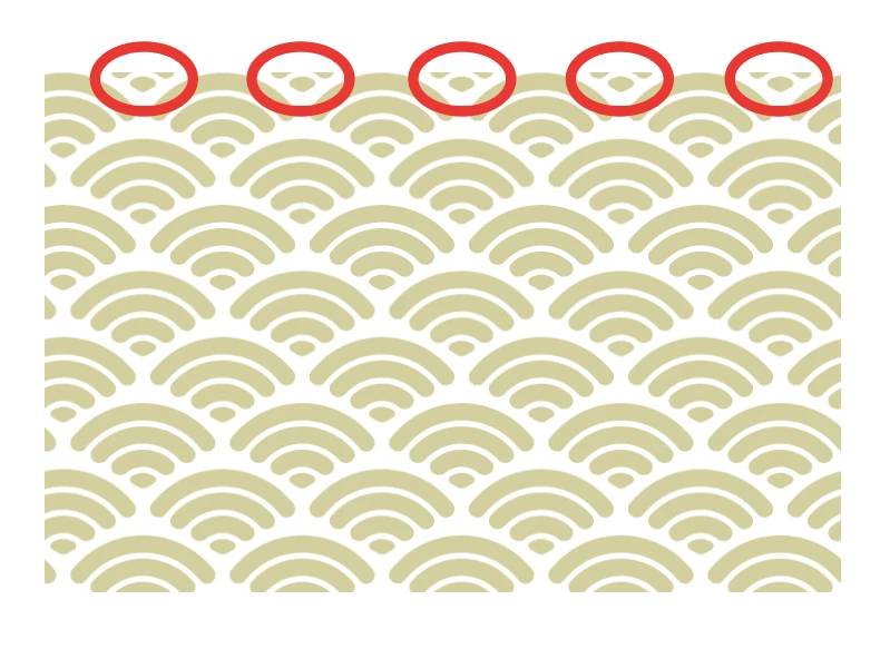

左図のパターン柄を作成したのですが、上や下の中途半端に見えている柄の一部をなくす方法、知っている方教えていただけますでしょうか?
理想は右図のようにキリよく乗せたいのですが、こうするにはパターン化するのではなく単体で個別に並べていくしかないのでしょうか?その場合、左右上下均等にできるのでしょうか?
念のため、パターン柄は下記手順で作成しました。
①同心円グリッドツールで扇形のWIFIアイコン作成
②選択ツールでコーナーを丸くして角をなくす
③リピート機能でパターン化
よろしくお願い致します。

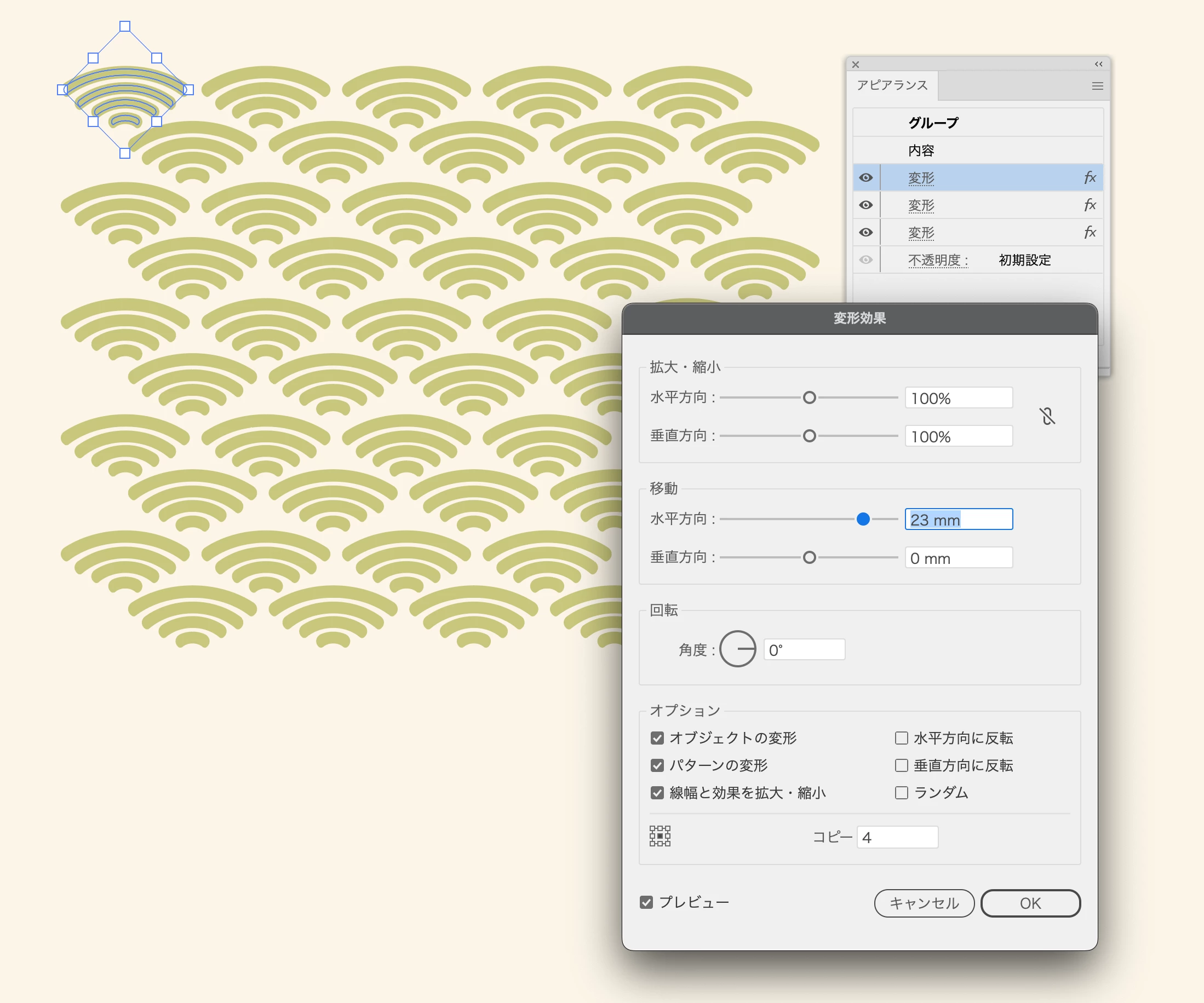

アピアランス効果の「パスの変形」を使って、1つの図形を横方向、縦方向に連続コピーする方法が使うのが、望まれるような形が出来上がるのはないかと思います。
パターンと違って連続コピーしているのでちょっと手間ですがサンプルデータを添付しました。元の1つの図形の形や色を変えれば全て変えることができます。

食い込ませない等の状態で扱うなど、場合によってはリピート→グリッドも使えるかな。アピアランスと違ってマウスドラッグで調整できるという強みがあります。
