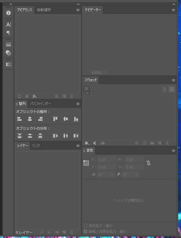

yuki_soraAuthor
October 6, 2017
私は普段このようなワークスペースで作業しているのですが
(ファイルを開いていないので中身が何も表示されていませんが)
一度終了すると(過去に作業していたファイルを開いても、新規でも)
こうなってしまうのです。
一枚目の画像の状態で固定したいのですが……仕様なのでしょうか。
