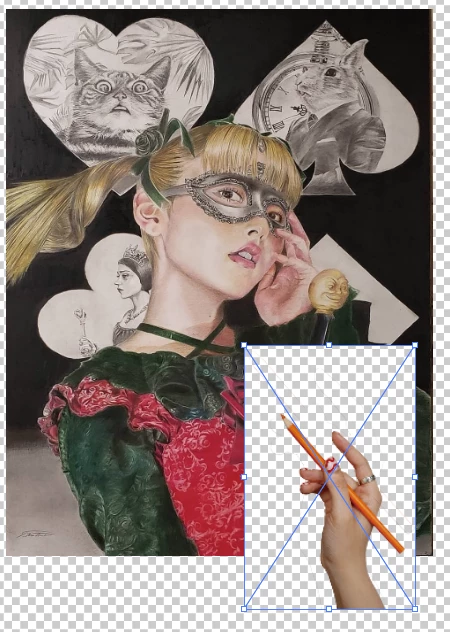

フォトショで背景を透明にした画像を、イラレにある画像の上に配置するも下の画像が透過されない。
イラレでパンフレットを作成している。
イラレのファイルには人物画の画像があり、その画像の上に「鉛筆を握った手」の画像を重ねようとしている。
手の画像の背景部分は事前にフォトショで透明化しているが、イラレでは手の画像から人物画が透過されていない。

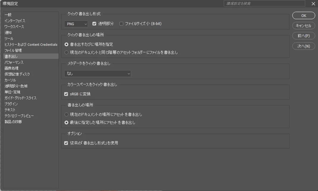

    お手数かけます。

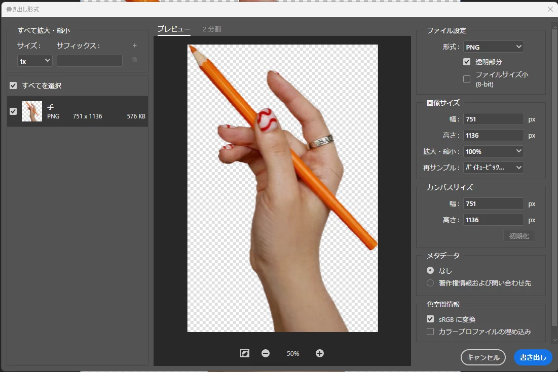

    フォトショでこの画像をpngにします。
    ① 背景を削除する
    1. クイック選択ツールで「白背景」を選択
      2. Deleteキーで削除  → 背景がチェッカー模様になる(透明の証拠)
    ②PNGで書き出し(透明保持)
      ファイル → 書き出し → 書き出し形式 PNG 「透明部分を保持」オン
    ③イラレで「配置」で保存したpngの画像を挿入
    ※①の書き出し環境設定は以下の通り。

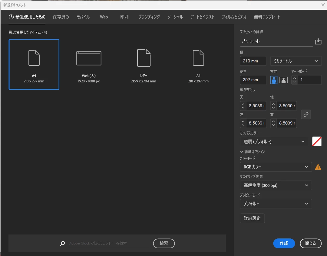

    コメント頂いた皆さん、お騒がせしました。
    解決しました。
    Illustratorの新規作成の際、カラーモードを「CMYK」にしていたことが上手くいかなかった原因でした。
    カラーモードを「RGB」にしたところ問題なく透過しました。
    皆さん、ありがとございました。
    assause
    July 10, 2026
    すいません、CMYKでも普通は透過します。
    逆に印刷データならCMYK+PSDにするのがある意味基本なので(出力の手引きにもPSD推奨されてます)、それを通常保存をするまで含めて透過されないということはあり得ない話になるのです。
    (pngはRGBしか対応しないってのもありますが……USMはカラーモード依存なので、そこまで考慮するとpng使うこと自体が、というのもあります)
    書き出しでの要因はそれだというのはわからなくはないのですが、書かれてることと実際の結果がそれなりに矛盾するように見えるので、仔細手順などは今一度確認されたほうがいいとは思います。

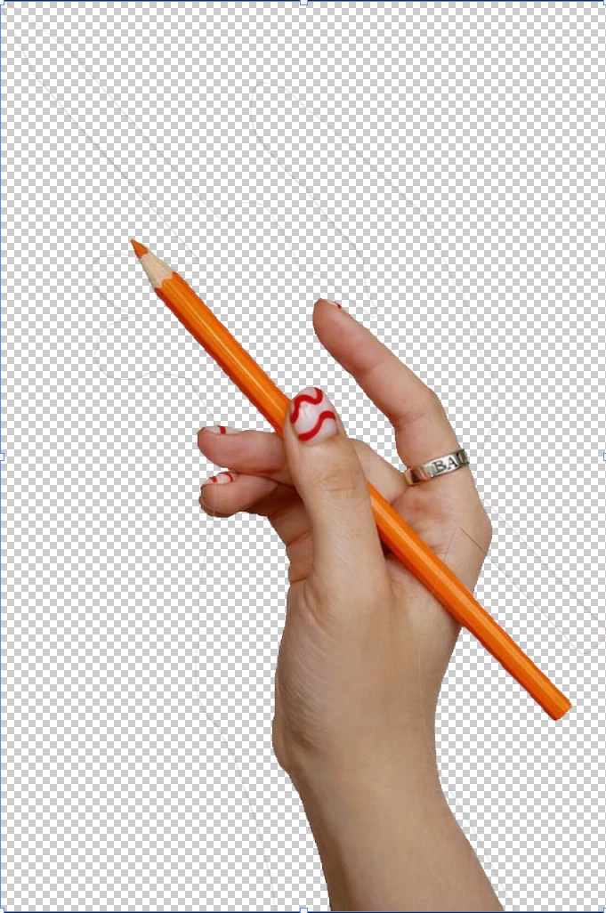

    Photoshopでは透明になっています。
    Illustratorでバックが格子になっているんですね。

    書き出し時のダイアログは以下の通りです。
    いいえ、市松(チェッカー)模様で見えるのはPhotoshop上だけです。Illustrator上では透明部分は何も見えないのが正常な挙動です。

    Tan Aさまに回答させていただいてますが、一旦、フォトショで背景を透明化しています。
    その上でpngファイルに「書き出し」をし、イラレで「配置」をしています。
    フォトショのpsdでも同様の操作を行いましたが同事象が発生します。
    また、お教えいただいた方法でも同様になります。
    AI(コパイロットおよびジェミニ)に尋ねたところ同じ操作をするように言われ、実施しております。

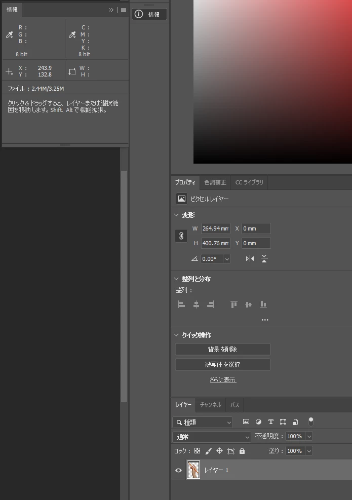

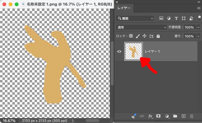

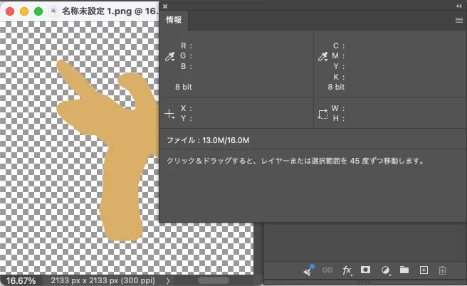

    ajabon grinsmith
    July 9, 2026
    おっしゃる手順で、手元では問題なく完了できますね…
    これはIllustrator上にpngを配置したスクショです。
    ●画像の背景は間違いなく透明か、確認してください
    手の画像をPhotoshopで開き、
    ・レイヤーパネルを見てください。
    背景の透明を表す市松模様(チェッカー模様)が、レイヤーの小さなサムネイル上でも確認できるか。
    ※サムネイルはとても小さいため、透明でない場合は市松模様が見えません
    ・情報パネルを出して、透明部分にマウスカーソルをあててみてください。
    RGBの値が表示されれば、透明ではありません。透明の場合はこのように空欄となります。

    フォトショでこの画像をpngにします。
    ① 背景を削除する
    ②PNGで書き出し(透明保持)
    ※①の書き出し環境設定は以下の通り。

    July 8, 2026
    結果を載せておりませんでした。
