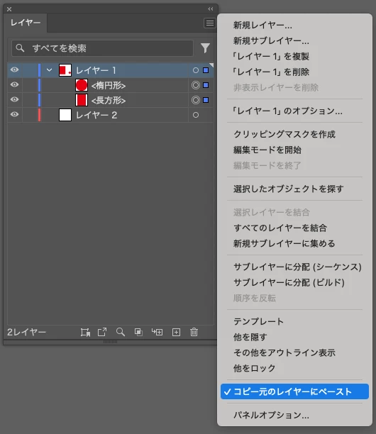

    ・コピペ時「コピー元のレイヤーにペースト」にチェックが入っている/いない
    同じ質問を繰り返してすみませんが、こちらはコピペの挙動がおかしいかおかしくないかの判断材料として非常に重要となるため、あらためて調べてみてください。
    レイヤーパネル右上の ≡ から出すメニュー内にあります。
    ちなみにデータの破損を疑う場合は、同一ドキュメント内ではなく新規ドキュメントにペーストして、もろもろ整えてから元ドキュメントにまたコピペするほうが、経験上いい印象があります。「前面へペースト」で座標もキープできます。

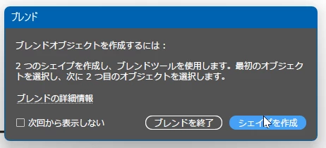

    ありがとうございます。Windows11pro 25H2でグラボはNVIDIA Geforce RTX4060です。急ぎのときにかぎって突然くるので胃に悪いです😣
    このトラブルの翌日にアップデートの通知があったので30.8.1ですが、当日はその一つ前のバージョンでした。質問欄に「今回30.8.1にアップデートされましたが、同様の現象は起きます。」と書いてしまいましたが、勘違いで30.8.1でもおきるのかはわかりません。
    作業はグラフに等間隔の目盛を付けるだけの単純なものですが、ブレンドのマークがアンカーの上に来ても黒くならず、強引にクリックしても下記の表示。
    線を最上層においてるしロックもしてないのにです。
    レイヤ破損を疑い、新規レイヤを作っても元のレイヤへ。
    元のレイヤを削除しても新規レイヤには乗らず、削除した元レイヤ(レイヤ色も一緒)そっくりのが現れてそこにペーストされます。
    ブレンドではないのですが、以前にも似たようなレイヤーの挙動はありました。
    なにぶん焦っているときにいきなり来るので再現手順は難しいです。
    申し訳ありません。
