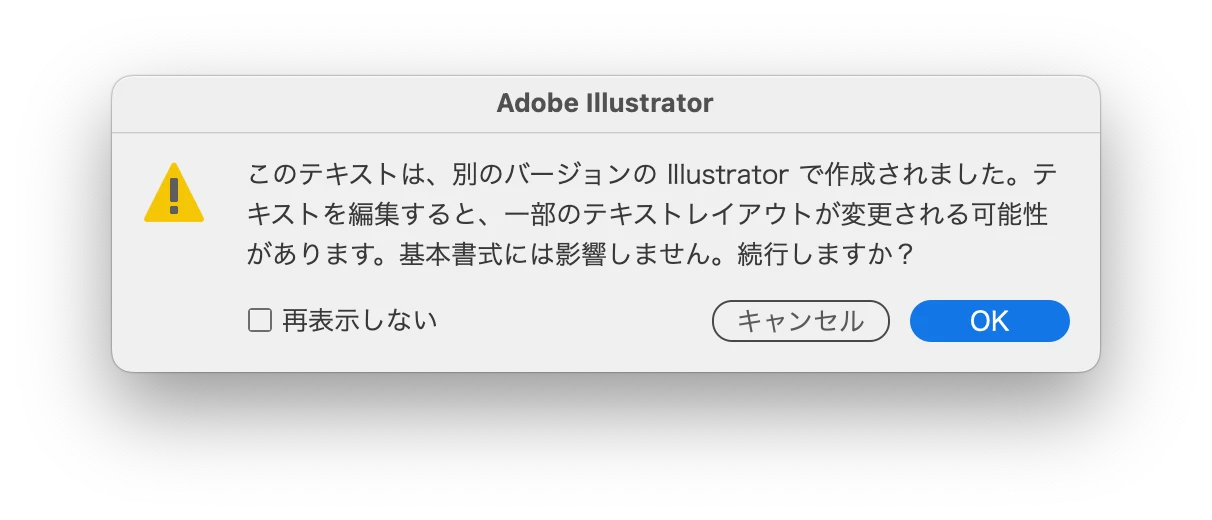

原因というか、この症状が起きる背景、条件がちょっと見えたような気がしています。
この件は仕事場の同僚とも共有しているのですが、症状が出るファイルの作り方に差異があるかもしれない、という言及がありました。
具体的に表現すると。
過去に古いバージョンで作成されたファイルには、現在のバージョンでは必要ない、あるいはノイズになるパラメータが含まれているのかもしれない、ということでした。
それは、このアラート画面が示唆していると思われます。
古いオリジナルのファイルを現在のバージョンで開いたり、Finderで複製を作ることからスタートしたファイルには、この『現在のバージョンでは必要ない、あるいはノイズになるパラメータ』が引き継がれてしまうのだと思います。
古いバージョンで作成されたファイルを今のバージョンのIllustratorで開き、「別名で保存」や「パッケージ」で新しいファイルを書き出したなら、おそらく余計なパラメータは引き継がれないでしょう。
とりあえず、この段取りで対処することにしています。

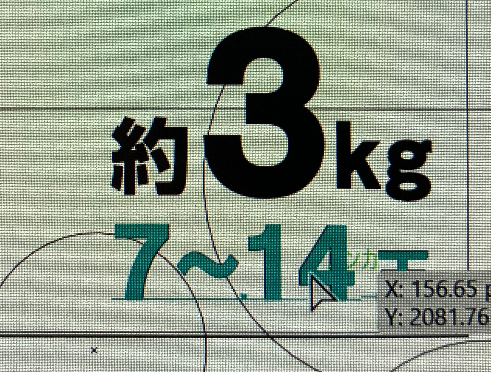

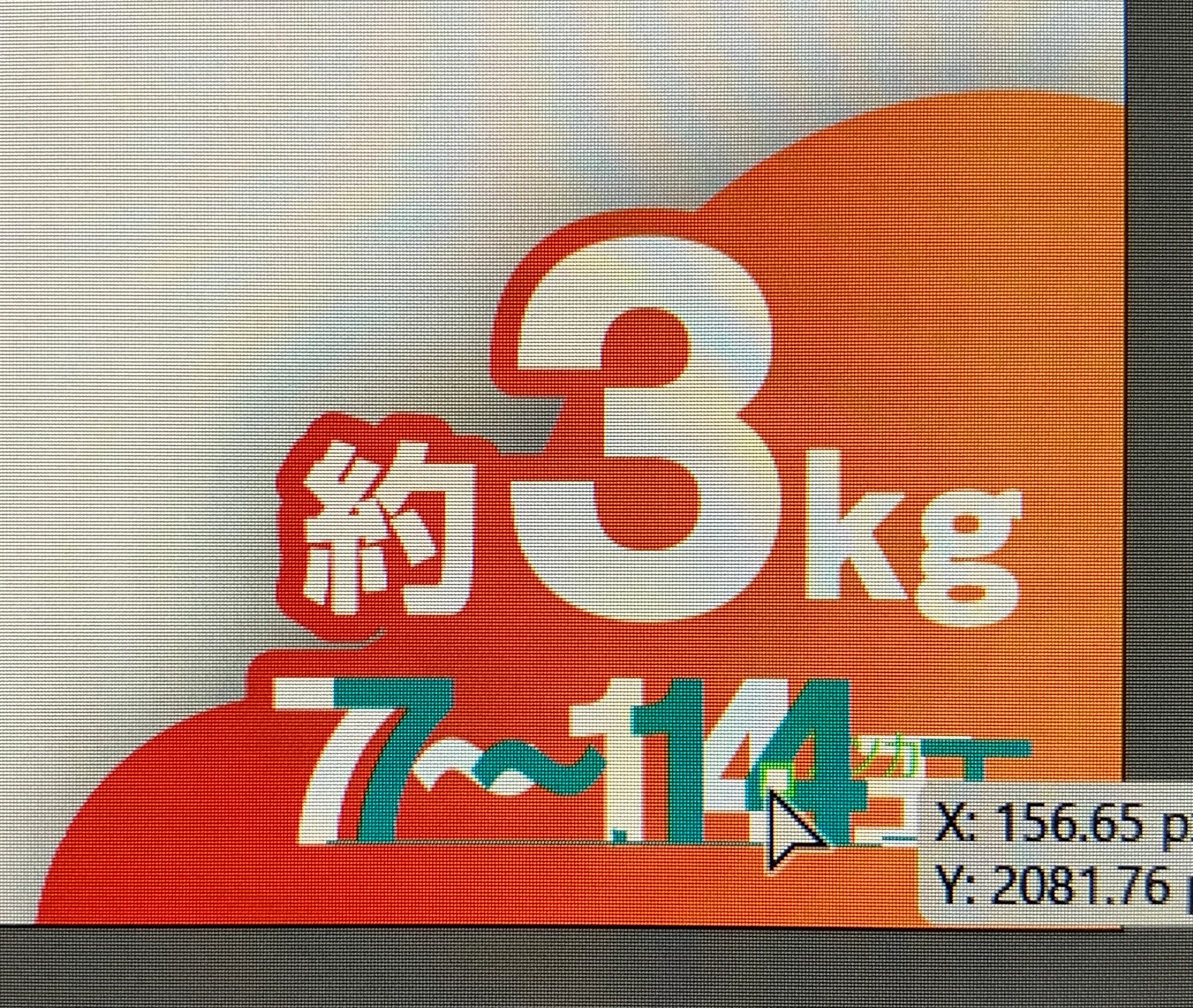

▼自分の場合
2025(29.2.1)で作成したデータですが、編集当初は問題なかったのに本日再度開いたところ、マウスオーバーした際のハイライト表示(?)と見えている文字(プレビュー表示)にズレが生じておりました(添付画像1枚目)。「文字詰め」がというよりは、文字の位置がズレている状態な気がします。
「表示」を「アウトライン」で見てみるとアウトラインのテキストデータ位置はマウスオーバーハイライトと同じ位置で、こちらが自分が設定した正しい位置です。(添付画像2枚目)
このハイライトのズレが生じたのは、一部のテキストのみで、他のテキストは正常でした。

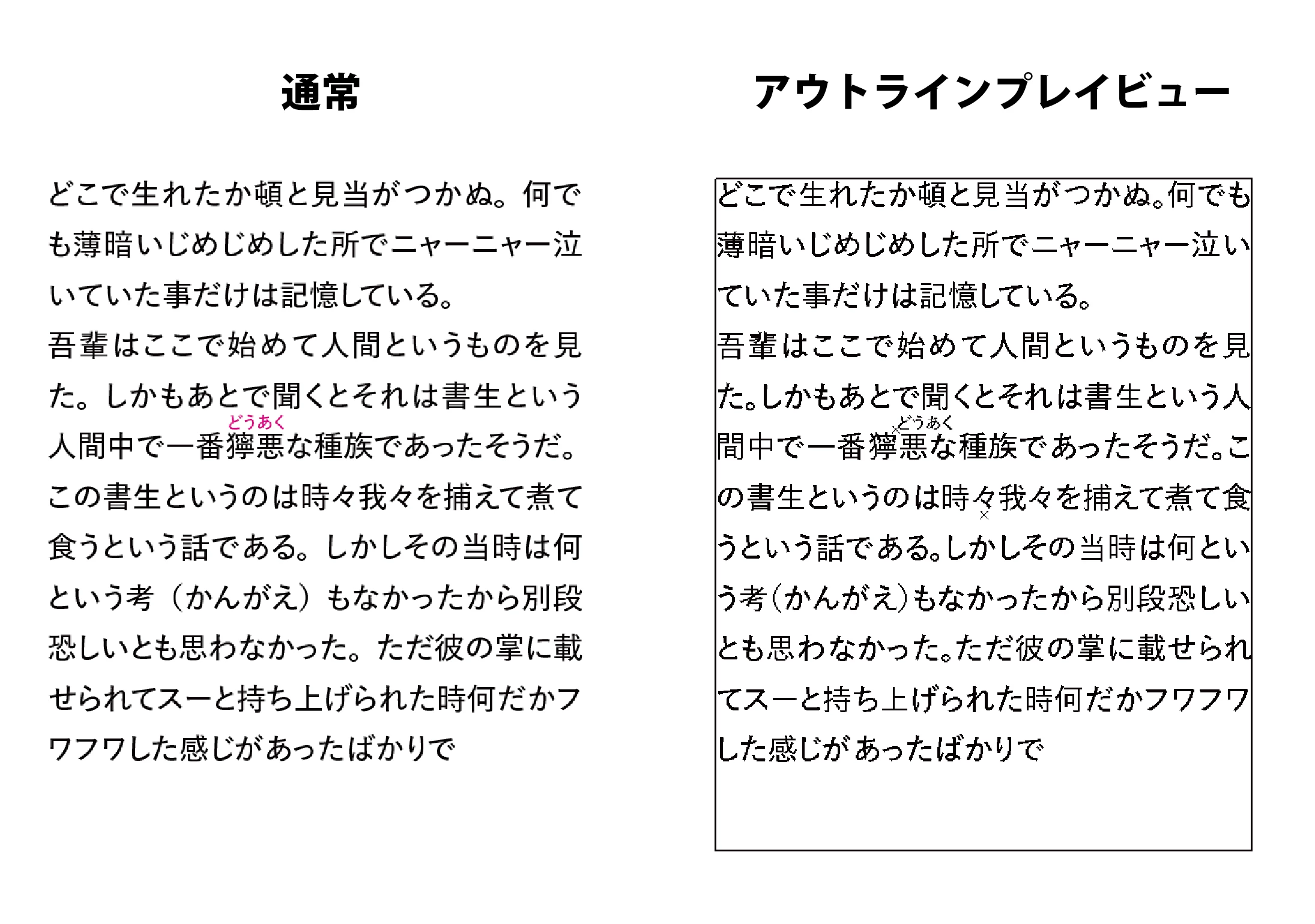

私もプレビュー表示とアウトライン表示がズレるという同様の症状が発生しまして、
検索でこちらにたどり着きました。
制作中は全然気がついていなかったのですが、
アウトラインを取った際に、ルビとテキストボックス内の文字がズレていることに気がついて、
症状が発覚した次第です。(参考添付します。)
あまり解決にはなっていないのですが、私の場合、
テキストボックスを新しく作り、再び文字を流し込んだところ症状は出なくなりました。
とはいえ、もしかすると過去にも同様のことがあったのかも、また起こるかも…と考えると、
原因がわからない今の状況は非常に怖いです…。
