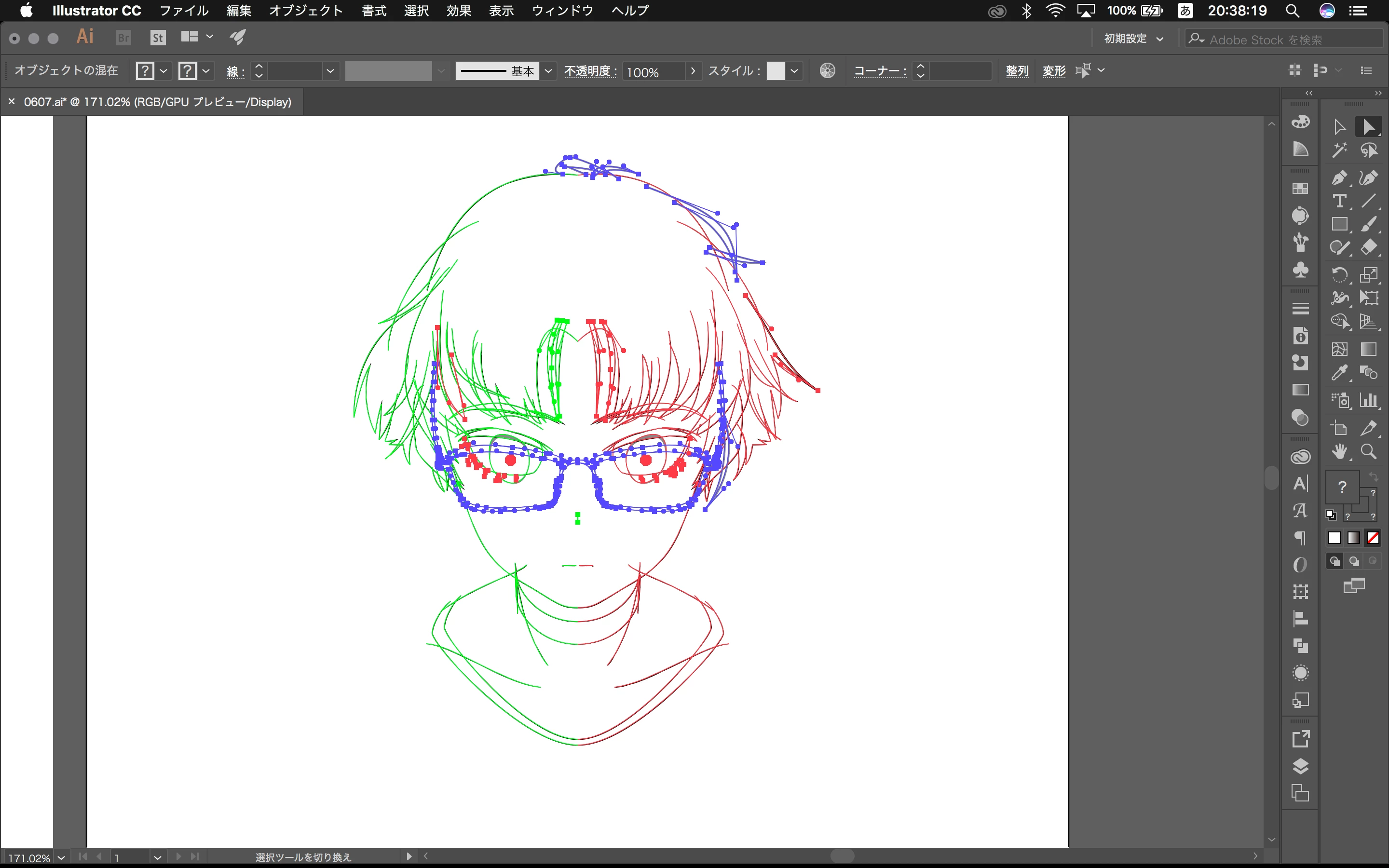

プレビュー表示時にハンドルが表示されるパスと表示されないパスがある
MacBook Pro 2016 Touch Bar搭載モデル(macOS Sierra 10.12.3)にてIllustrator CC 2017を(21.1.0)を使用しております。本日,それまでハンドルが表示されていたような曲線パスの一部において,ダイレクト選択ツールを用いて選択した際にハンドルが表示されなくなりました。パスを個々に選択しても,複数選択をしてもハンドルが表示されないことに変化はありません。症状は下の画像を参照してください。
このとき,いかなるオブジェクトもロックされていません。ハンドルが表示されていない部分は曲線または直線パスです(単にアンカーポイント間の直線であるためハンドルが表示されていない,という問題ではありません)。ハンドルが表示されているパス・そうでないパスとはそれまで特に区別して編集しておらず,何がこのような表示の違いを生むのかに心当たりはありません。パスの強調色の色分けは所属レイヤー別なので,特定のレイヤーにおいて発生している問題ではないことがわかります。また,プレビューではなくアウトラインで表示したときのみ,元のように全ハンドルが表示されることを確認しました。

     ・症状が現れた前後で環境設定に変更は加えておらず,実際再起動(前述)直後に確認した際には設定が保持されていることを確認しました。このときの設定内容は下の画像の通りです。

- アウトライン表示(⌘Y)においては全てのハンドルが表示されることを確認しました。下の画像の通りです。

「プレビュー表示時にハンドルが表示されるパスと表示されないパスがある」先ほどこちらでも同様の現象が出ましたので、少し調べてみました。
私の場合は『AiCC2017』でオブジェクトをシンボル化して作業→「リンクを解除」→ファイルを保存→最新のAi(CC2018)で開くとそうなる場合があるようです。
ご質問者様に掲載いただいた画像を見る限り、おそらく作業の途中でシンボルを使用しているのではと思い返信することにいたしました。
もうAiCC2017を使ってないので検証できませんが、作業の行程でAiのバージョンをまたいだ場合(AiCC2017で作成したオブジェクトをAiCC2018の新規ファイルにコピペした場合も含む)に起きるトラブルのような気がします。
今の所分かっている解決方法は、問題のあるオブジェクト(問題のないオブジェクトごとまとめてでもOK)を現在お使いの(最新バージョンCC2018の)Aiでいったんシンボル化(書き出しタイプはムービークリップとグラフィックどちらでも良いですが、シンボルの種類はダイナミックシンボルにしてください。スタティックシンボルだと解決しません)、その後リンクを解除する です。データの作り方によってはかなり手間のかかる作業となりますが、まあハンドルが出ないよりはマシかと。。。
