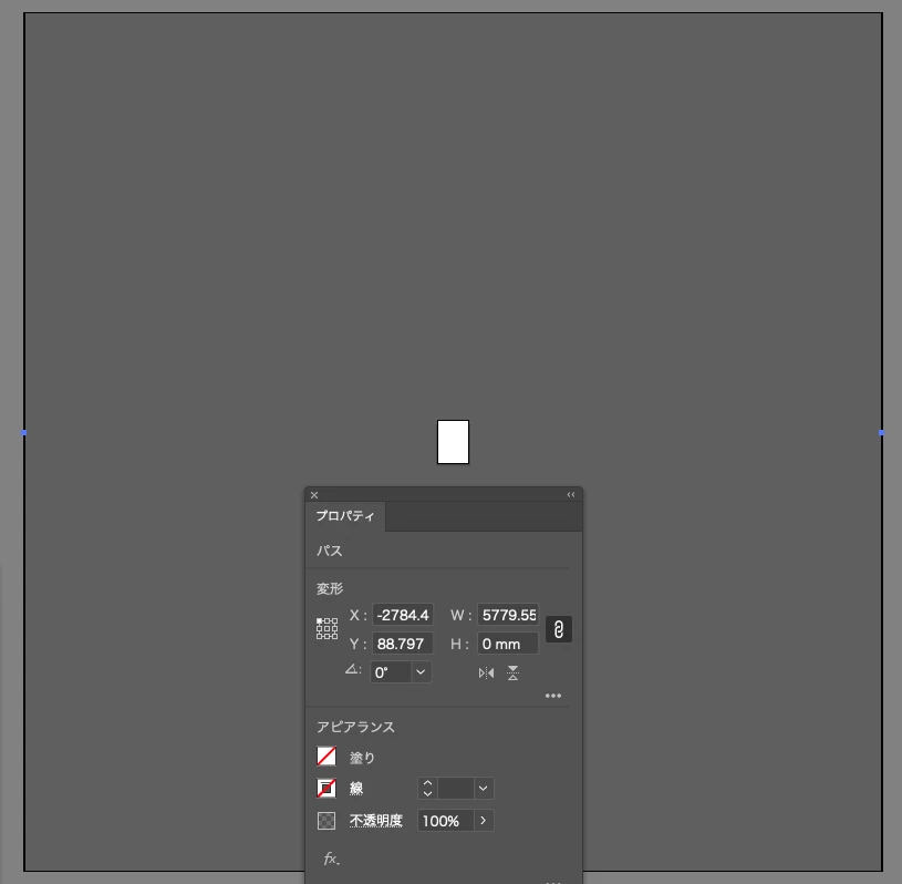

プロパティ内のサイズ表記について、
「オブジェクトを”単体で選択した時のサイズ”(画像左)」と、
「オブジェクトを”範囲選択した時のサイズ”(画像右)」で大きく数字が異なる状態です。
サイズはどちらもmm表記であり、
大きさは5000ほど、明らかに膨大な数字が表示されています。
25.4.6では数字は問題なく表示されます。
今使用している27.1.1のバージョンで上記の問題が発生したため、
投稿させていただきました。
何か原因が思い当たる方がいらっしゃいましたら、
ご教授いただけますと幸いです。
回答おまちしております。

    でっかい数値に見覚えがあると思ったらこれですね。これでしょう。
    25.4.6での検証については、人間が27.1.1の時と全く同じ動作を再現できていなかったのでは、と想像しています。
    5779.558 mm(16283 pt)はIllustratorドキュメントエリアのサイズです。
    以下のどちらか心当たりないでしょうか。
    ・ガイドをメニュー操作ではなく手で選択して削除した(セグメントだけ削除してポイントは両端に残った)
    ・非互換のPDFを無理やりIllustratorで開いて、いろいろ邪魔なものを消した
    とりあえずの確認方法として、
    選択範囲がおかしいなと思ったらバウンディングボックスを表示してみてください。
    まるわかりです。

    5779.55mm はロックされていないガイドを選択しています。
    オブジェクトの選択ではオブジェクトのみが対象ですが、範囲選択ではロックされていないガイドも選択対象になる場合がありますからそれでしょうね。

    ご回答いただきありがとうございます!
    原因はおっしゃる通りで、メニュー操作ではなく手で選択して削除していたことでした。
    共有いただいた確認方法についても、今後ぜひ活用したいと思います。
    本当に助かりました、ありがとうございました!
