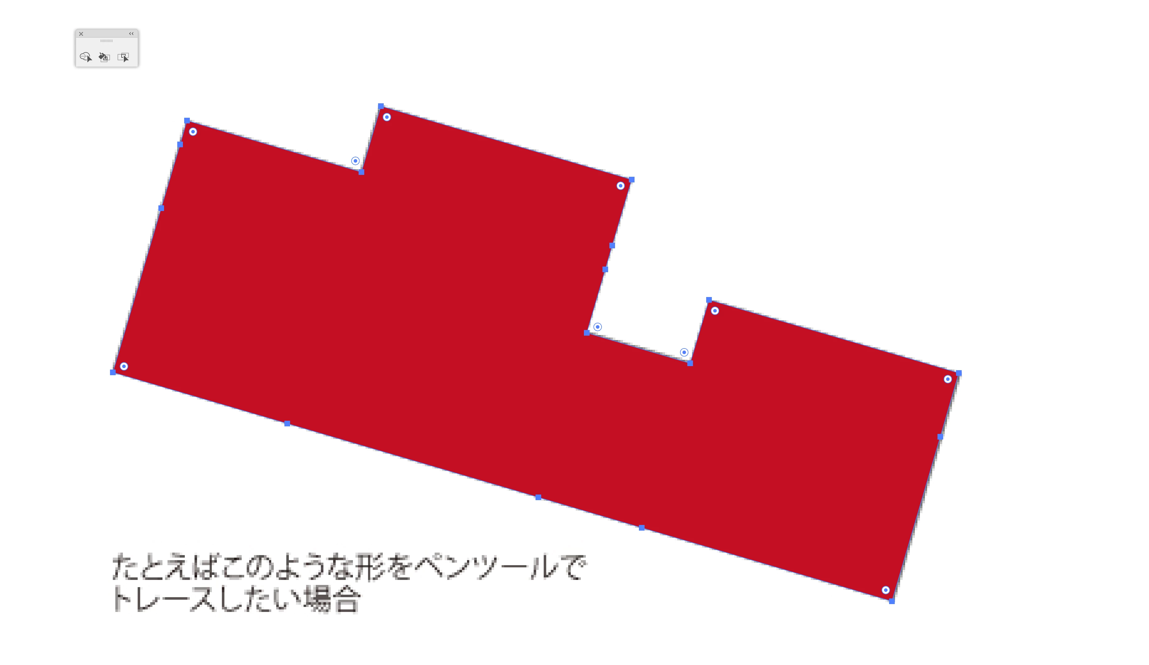

ペンツールで描いた斜めの線に対して、次の線を垂直に引く方法を教えてください。
添付画像のような図形を描く際に、11個(閉じるので10個)のアンカーポイントを素早く打つ方法を探しています。
検索で「Shiftを押しながら2点目を引く」や「スマートガイドを使用する」といった方法を試しましたが、思うように垂直な線を引くことができませんでした。
ペンツールのみで効率的に作業する方法をご教示いただけますと幸いです。

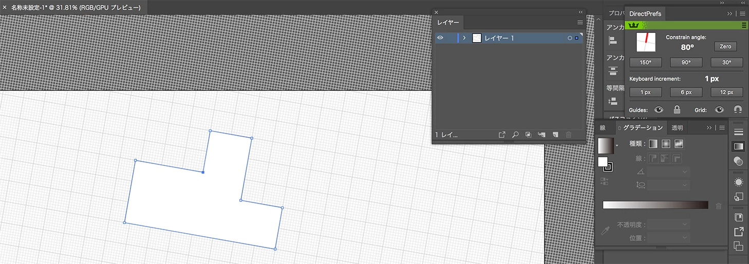

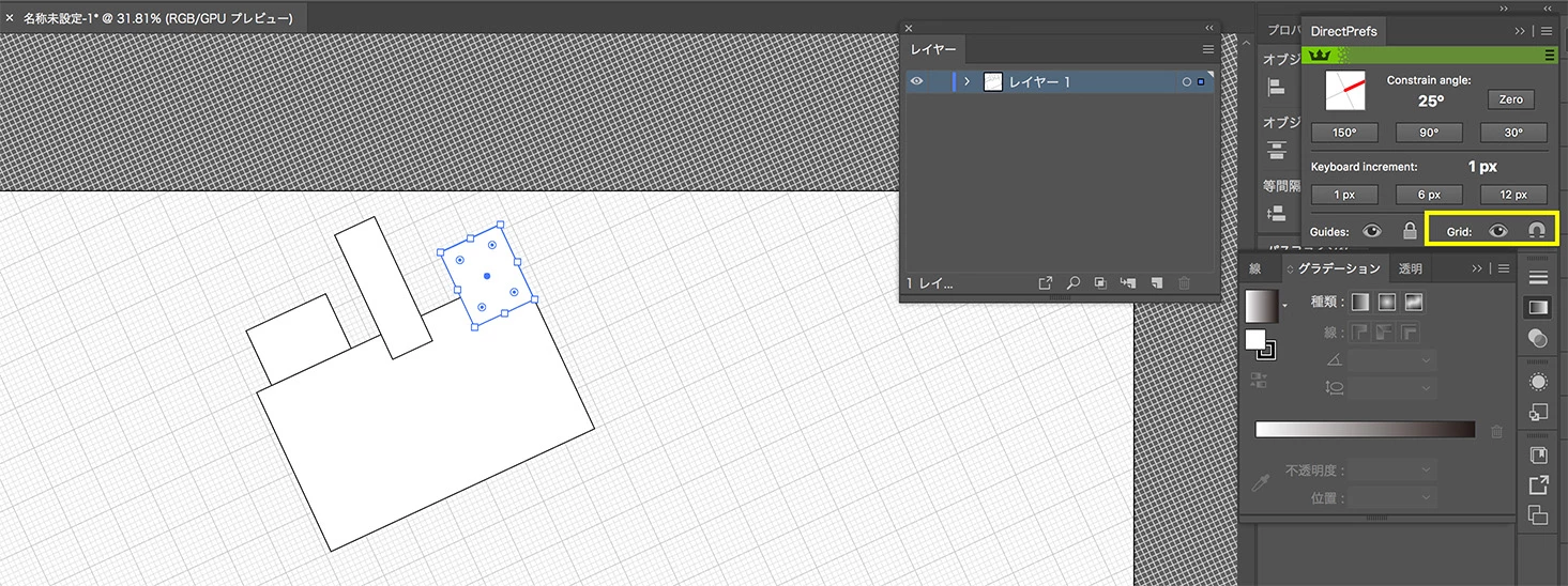

プラグインなので参考ですが、
DirectPrefsというプラグインを使用すると、指定した角度にグリッドが表示できたり、ペンツールはShiftキーを押しっぱなしにすれば斜めの線から90°の角度に線を描く事ができます。
また、長方形は指定の角度に傾いて描画されます。
このプラグインは、同社プラグイン製品の体験版を使用すれば無料で利用する事ができます。
但し、無料プラグインだけ使う場合でも Astute Managerは必要になると思います。

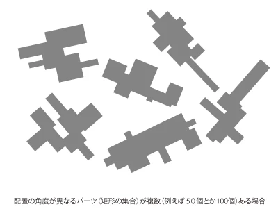

恐縮ですが、もう一点ご意見を賜りたく、何卒よろしくお願いいたします。
矩形の集合が複数(50個以上)あり、それぞれ異なる角度を持つ場合でも、
やはり回転させる方法が最も効率的な作業方法となるでしょうか?
翻訳
3月 27, 2025 4:49 午前 UTC
どこまでの正確さを求めるかにもよりますが、自分ならそれだとオートトレースにしちゃいますね
翻訳

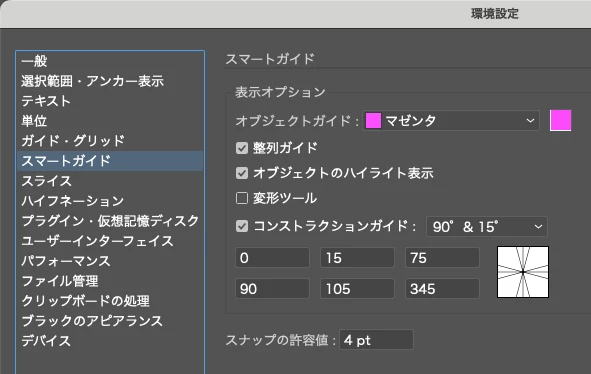

3月 26, 2025 10:05 午前 UTC
元図を水平&垂直に回転してからトレース、が早いとは思うのですが
どうしてもであれば、スマートガイドがちょっとだけ手助けになるかと。
「コンストラクションガイド」にチェックを入れ、小窓に角度を入力します。プリセットにちょうどよいのがあればそれを使って。
こんなかんじで決まった角度でパスを打てます。
…が、あんまりピタッと感はないです正直。
しつこくてすみませんが、速度重視であれば元図の回転を強めにおすすめします。
翻訳
