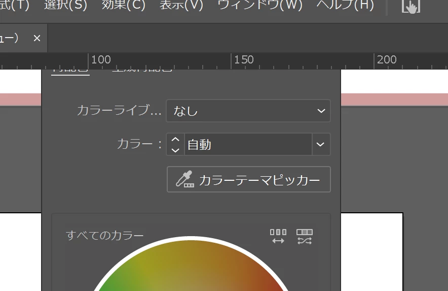

ポップアップウィンドウの 上部が隠れていて動かせない
assause
assauseCorrect answer
February 9, 2025
OSのほうのディスプレイ設定の拡大/縮小の倍率が高いのではないでしょうか。
そうなると必要な解像度が不足してしまうといったことがありえます。
その倍率を下げてみて確認してみてはどうでしょう。
(できれば100%や125%くらいで確認されたほうがいいところです)

こういうウィンドウって先入観で上部を持って動かしがちですが、案外、下部とか左右の部分を持って動かすことできるような気がするんです。バージョンとかによるかも知れませんが…

返信ありがとうございます!
まさかのOS側の設定の問題でした・・・(-_-;)
大変ご迷惑をおかけいたしました。

@assause さん、
返信ありがとうございます。
OSのスケールを調整したところ、解決いたしました。
ずっとillustrator側の解決策を探していたのですが、まさかOS側だったとは思いませんした・・・
ご助言いただき、大変ありがとうございます。
