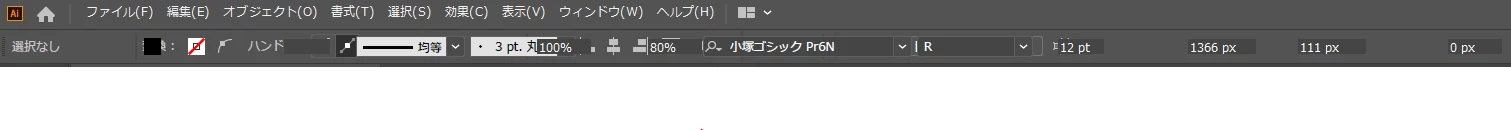

しばらく使用しているとメニュー表示がバグってテキストが重なったり、表示が消えてしまいます。
改善するにはどうしたらよいでしょうか?
発生頻度は、1~2時間操作しているとほぼ100%起こり、再起動すると元に戻ります。
添付の画像は2020ですが、2019でも同様の不具合が頻発します。

    普通は起きない問題で、もし同様の問題が2019以降で発生している場合、旧フォーラムも含めて同様の投稿はあったと思います。
    (9月に現行のコミュニティに切り替わったので、それ以前を旧フォーラムとしています)
    すでにrishabht95040164さんの提示されている環境設定の退避による確認も必要ですが、気になるのはGeForceのドライバーのほうです。
    もし最新にしていない場合はアップデートしてみることをおすすめします。
    また原因切り分けのために、別の管理者アカウントをOSの設定で作成し、そちらでログインして動作させた結果も確認してみましょう。

    Hi there,
    Sorry to hear about the trouble you are facing with Illustrator. This is unusual, I would request if you can share a few more details like:
    1. The exact version of Illustrator.
    2. Does this happen while working on a specific file?
    3. Do you use any third-party plugin?
    4. You can also try resetting the preferences for Illustrator by following the steps below and see if that makes a difference:
    • Close all Adobe applications.
    • Go to Location C:\Users\user\AppData\Roaming\Adobe
    • Rename  Adobe Illustrator and Adobe Illustrator 24 Settings folders to Adobe Illustrator.old and Adobe Illustrator 24 Settings.old
    • Launch Illustrator from the Creative Cloud.
