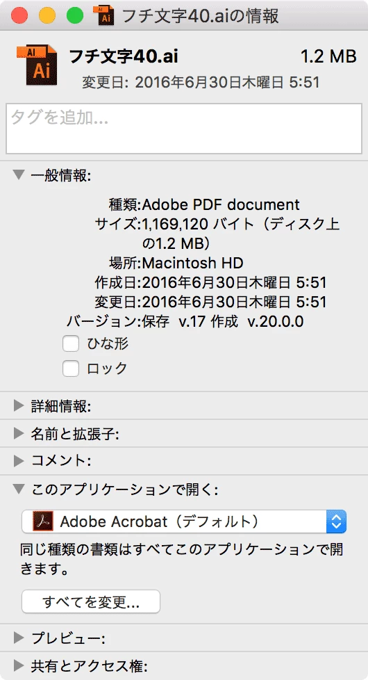

メールで送ったaiデータがpdfになってしまう
mac os 10.10.5
ccを使用
aiデータとして保存したものをメールで送ると、勝手にpdfに変換されてしまいます。
pdfでしか開かないのですが、拡張子はちゃんと「.ai」となっているんです。
相手からメールで送られてきたaiデータも同様です。
また、dropboxにaiデータを入れて、別の場所の他のmacで開いてみると同様にpdfデータになっています。
何か解決法はないでしょうか。

Illustrator CC のデータ(拡張子 .ai)は、保存の際に「PDF 互換ファイルを作成」のチェックを外さない限り、「PDF 互換ファイル」になっています。PDFとしてファイルが作られて、その中にさらに、再編集可能なIllustratorのネイティブデータが埋め込まれているような構造です。同じ事を別の表現で二重に記述して保存しているため、保存にかかる時間も長く、容量も大きくなりますが、PDFとして扱えることには様々なメリットがあり、これが標準になっています。
さて、
  • aiデータをメールで送ると、pdfに変換されてしまう(拡張子は「.ai」)
  • aiデータをメールで受け取った際も、同様
  • dropboxで同期した場合も、別のmacでpdfになっている
ということですね。
拡張子は「.ai」のままで、特に「.pdf」に置き換わってしまうということではないということですので、いわゆる「変換」はされていないものと思います。ファイルの容量も確認してみて下さい。変換されていれば容量に違いが出ますが、ぴったり同じか、誤差程度の差しかないのではないかと思います。
ひょっとすると、拡張子「.ai」に対応するOSの設定が部分的におかしくなっているかもしれません。次の対策をお試し下さい。
  1. 拡張子「.ai」のファイルをFinder上で選んで「情報を見る」でファイル情報を表示し、「このアプリケーションで開く」の設定をIllustratorに変更し、その下の「すべてを変更...」ボタンから、全てのファイルについてIllustratorで開くように設定する
    • 既にIllustratorになっている場合、別のアプリケーションに変更して、あらためてIllustratorに変更する
  2. OSをセーフモード(Mac起動時にShiftキーを押したままにしておき、アップルロゴが見えたら離す)で起動し、その後、通常のモードで再起動する
改善がみられない場合、もう少し個々の問題を詳しく調べてみる必要がありますので、またご質問下さい。

Nov 10, 2016 11:40 PM UTC
無事解決しました!
迅速で正確でわかりやすい回答ありがとうございました。とても助かりました。
