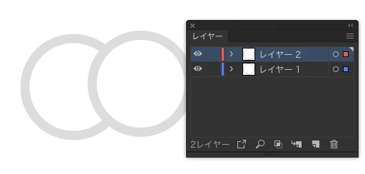

Illustrator初心者です。
「レイヤーオプション」ダイアログボックスを表示し、カラーを別の色に変えました。
レイヤーカラーは変わりましたが、レイヤー内の図形を選択したときの色が変わりません。
どのように操作すればいいでしょうか。
回答、よろしくお願いいたします。
#イラレ #レイヤー #カラー変更

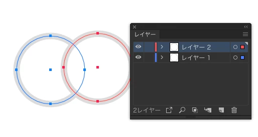

変わっているように見えますが…?
レイヤーカラーをもう一度変えてみましょう。
--Yamonov

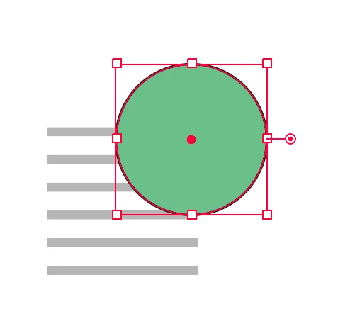

選択している状態なんでしょうか?
表示メニュー>境界線を表示 をオンにしてください。
▼境界線を非表示(レイヤーパネル右に■アイコン←選択状態)
▼境界線を表示

February 14, 2019
回答、ありがとうございます。
選択してなかったです。
説明してくださった画像通り選択しましたが、色が変わりません。
他に出来ていない操作があれば教えていただきたいです。
