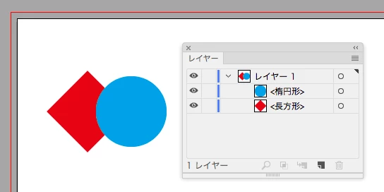

  • レイヤー:上図の「レイヤー 1」
  • オブジェクトレイヤー:上図の「<楕円形>」「<長方形>」
レイヤーは、自分で新規に作れます。さらにレイヤーの中にレイヤーを作ることもでき、これをサブレイヤーと呼びます。サブレイヤーはドラッグすることで最上層のレーヤーにもできます。
オブジェクトレイヤーは、自分で新規に作れません。オブジェクトを作ると、レーヤーの中に自動的に作られるものです。サブレイヤーのように見えますが、違うものです。オブジェクトレイヤーはかならずレイヤーの中にあり、レイヤーにすることはできません。
オブジェクトレイヤーの名前にはかならず「< >」が付きます。そしてここからがレイヤーパネルの欠点なのですが、この名前は自分で変えることができてしまい、「< >」がないとオブジェクトレイヤーなのかサブレイヤーなのか全く見分けができなくなってしまいます。ですから、オブジェクトレイヤーの名前にはかならず「< >」を付けてわかるようにした方が良いでしょう。
さて、右上の三角マークですが、これは「どのレイヤーがアクティブになっているか」の表示です。オブジェクトレイヤーにこの三角マークは付きません。どうしてかというと、オブジェクトレイヤーはかならずレイヤーの中にあり、そのレイヤーの方に三角マークが付くからです。

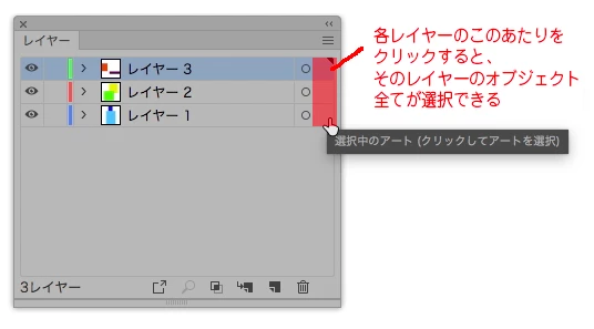

レイヤーパネルでレイヤーをクリック(選択)したときに右上につく小さな三角形は、そのレイヤーがアクティブレイヤーであることを示しています。
アクティブレイヤーは、新規オブジェクトやテキストを作成するときに対象となるレイヤーです。
↓ このあたりを参考にしてください。
https://3fl.jp/nis012
マウスカーソルをその三角形に重ねたときに表示されるツールチップ(説明書きの小さな吹き出し)は、実は三角形についてではなく、レイヤーの右端あたりの機能についての説明です。
  ↑ いかにも三角形の説明のようだが...
  ↑ レイヤー右端の機能の説明が表示されているだけだった。

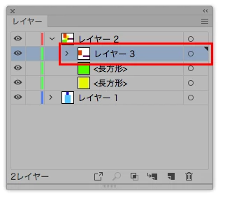

またレイヤーを別のレイヤーの子レイヤーにするには、対象レイヤーを別のレイヤーに向かってドラッグドロップすると可能です。
  ↑ レイヤー3をレイヤー2に向かってドラッグドロップする。
  ↑ レイヤー2の中にレイヤー3が入った。(レイヤー3はレイヤー2の子レイヤーになった)

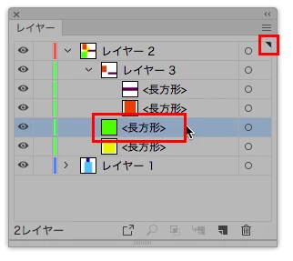

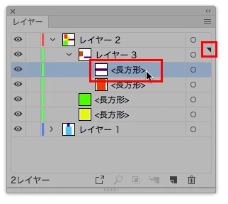

レイヤー内のオブジェクト(<長方形>と表示されている部分)を選択すると、そのオブジェクトが所属するレイヤーがアクティブレイヤーになります。
  ↑ レイヤー3のオブジェクトを選択した場合。
  ↑ グリーンの長方形は、レイヤー2のオブジェクト。
