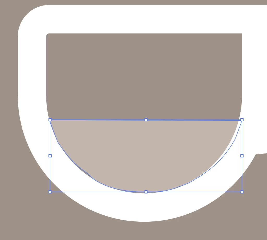

下にあるオブジェクトにアンカーポイントを全て合わせたいです。
いつもお世話になっております。
MacOS 13.0.1
illustrator v27.11を使用しています。
スクショを添付しておりますが、
複合パス内にあった中身をパスとしてコピーしました。
(カップの中身部分です)
そちらを変形させ、カップの中に水が入っているような形にしたいのですが、
下部も変形してしまい、カップに収まらなくなってしまいます。
アンカーポイントを編集してカップの底の形に合わせようとしているのですが、
ガタガタになってうまくいきません。
うまく合わせる方法はありますでしょうか。

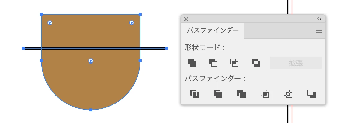

akatsuki_obanaCorrect answer
Jan 10, 2023 8:50 AM UTC
カップのオブジェクトを選択して「コピー」→「前面にペースト」を実行します。さらに、直線ツールで水平な線を描画します。
両方のオブジェクトを選択して「パスファインダー」パネル→パスファインダー→「分割」を実行します。
これにより、線の位置でカップのオブジェクトが2つに分割されます(分割を実行後は、グループ解除を実行してください)。
このほうがパス単体を編集するよりも「中身」のオブジェクトとしてハンドリングしやすいかと思います。

katayanagi51
Jan 11, 2023 1:05 AM UTC
お二方が書かれているようにパスファインダーを使うのが一般的かと思います。
bizarre_n さんご提示の「前面のオブジェクトで型抜き」をOptionキー(WindowsはAltキー)を押しながら適用すると,後から調整可能な複合シェイプにすることができるのでおすすめです。

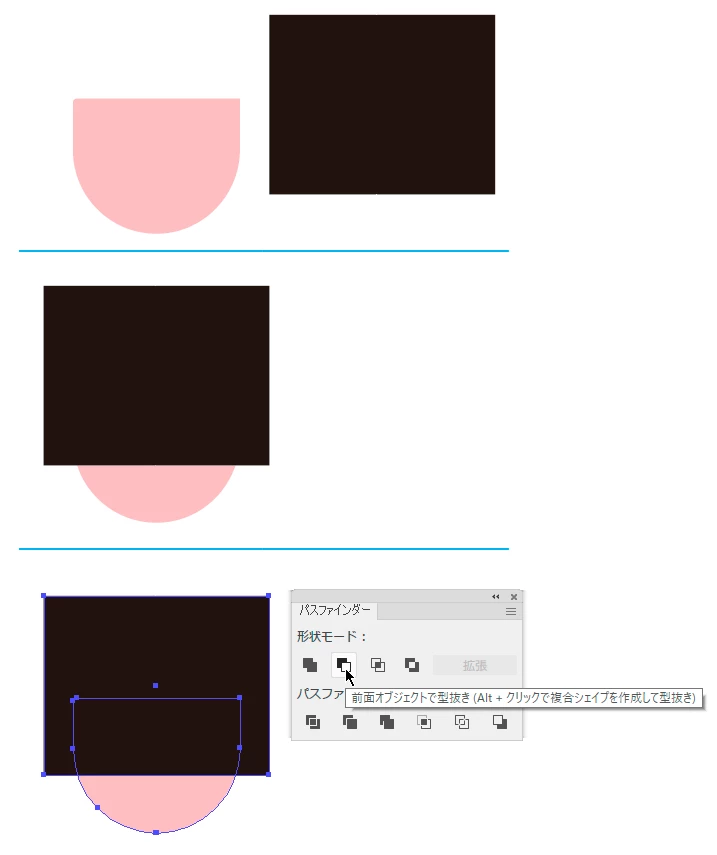

bizarre_n
Jan 10, 2023 8:49 AM UTC
アプローチとしては2つ考えられます。
1.無理に合わせようとしないで、少し拡大しておいて上に複合パスのカップを乗せておく。カップに何か塗りが設定されていれば、それに覆い隠されてはみ出し部分は見えなくなるので問題ない。
2.どうしてもきちんとオブジェクトとして合わせたいのであれば、以下のようにする。
・少し拡大しておいて、カップの内側の線より大きくなるようにしておく。これをAとする。
・複合パスの内側のパスだけを白矢印(ダイレクト選択ツール)で選択してコピーする。
・コピーしたパスをAに重ねて、パスファインダー(前面のオブジェクトで型抜きとか、交差あたりでできるのではないかと思います)で処理する。
パスファインダーの解説は、Adobeの公式ページのものはかなりわかりにくいので、こちらなどを参照されるといいでしょう。
https://www.mdn.co.jp/reference/Illustrator/120
