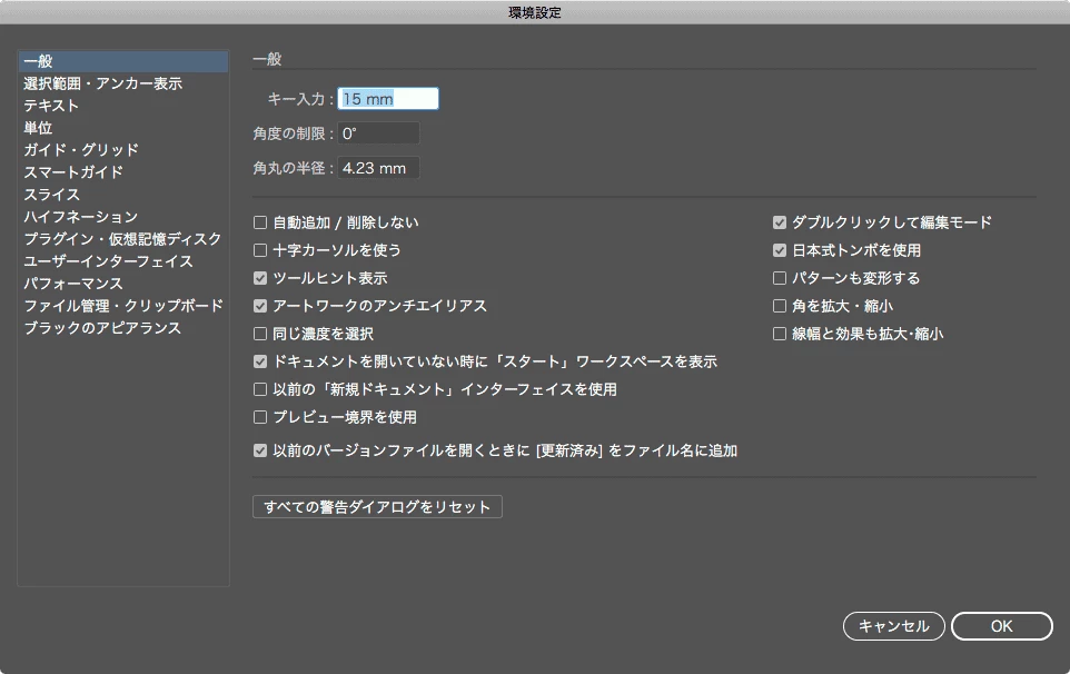

一定の距離に並べる時に便利な、キー入力による移動距離を設定します。
環境設定(MacではCommand + K、WindowsではCtrl + K)ダイアログを開くと、キー入力のところがハイライトしているので、数値を入力して設定します。この例では、15mmピッチで並べようと思っているので15としています。

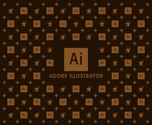

optionキー / altキーを押しながらカーソルキーで動かすと、動かすと同時にコピーされます。この機能をうまく利用して、スクリーンショットのような感じに、移動したりコピーしたりしながら並べていきます。
ある程度数が揃ったら、ピッチを30mmに変更して、まとめて選択してコピーすると楽になります。
背景に別の色をつけた四角形を敷くと、こんな感じのイメージになります。

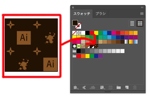

さて、パターンの方ですが、まずは繰り返しているピッチを確認します。
この例では15mm間隔で並べ、縦横とも4回で繰り返しているので、60mm × 60mmのオブジェクトを最背面に用意します。
背景に色を含めたくない場合は、線と塗りが「なし」の四角形を最背面においてください。
これらをまとめて選択し、スウォッチパネルにドラッグすると、パターンが定義できます。
ここで定義したパターンは、塗りとして使用できるようになります。
