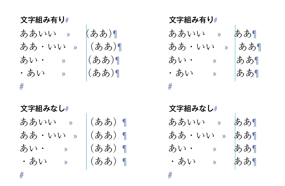

中黒が有るとタブ揃えがずれる
行中に中黒が有るとタブ揃え位置がズレてしまいます。
文字組みなしではズレませんが、文字組設定が適応されているとズレてしまいます。
この文字組みが適応された状態でのズレ現象は解決策のない現象(仕様)でしょうか。

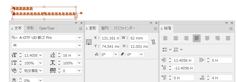

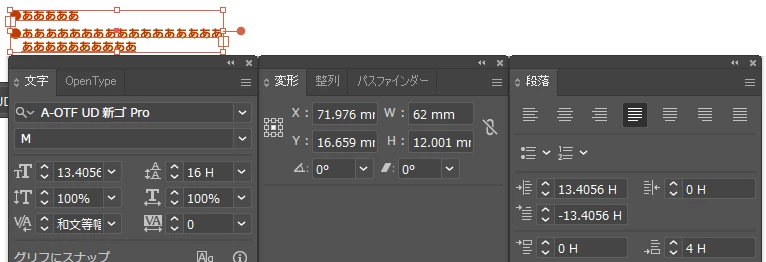

あとCSで作成したデータを29で開く際の注意点ですが、オーバーセットテキストが発生しやすくなっております。
28.7.2と29.0.1で開いた場合のスクショをアップします。
行間と、テキストエリアの高さにご注目ください(変な文字サイズを指定している影響かもですが)。

monokano
Nov 28, 2024 6:12 AM UTC
まとめてみました。アキ量設定を適用していると回避策はないです。
エリア内文字にすれば一応回避できます。しかし、29.1自体を使わないのが最善でしょう。

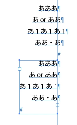

monokano
Nov 29, 2024 5:09 AM UTC
katayanagi51さんの投稿にある「中央揃え」「右揃え」の場合を失念していました。
こちらもエリア内文字にすれば一応回避できます(29.1を使わないのが最善)。

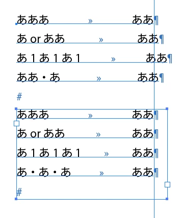

Nov 28, 2024 2:47 AM UTC
v29.1 の不具合だと思っています。
エリアテキストではズレないはずなのでそちらに変換するか,中黒に限っていえば,アキの挿入で「四分」などのアキを前後とも設定すれば回避できると思います。
中黒でなく英数字でもズレが生じますし,タブ揃えでなく右揃えや中揃えでもズレます。
