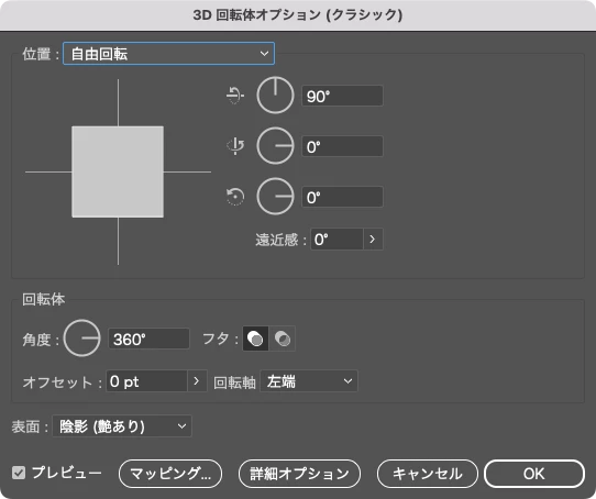

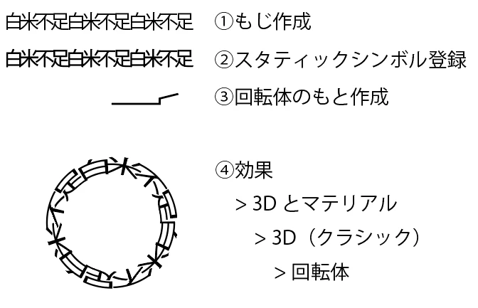

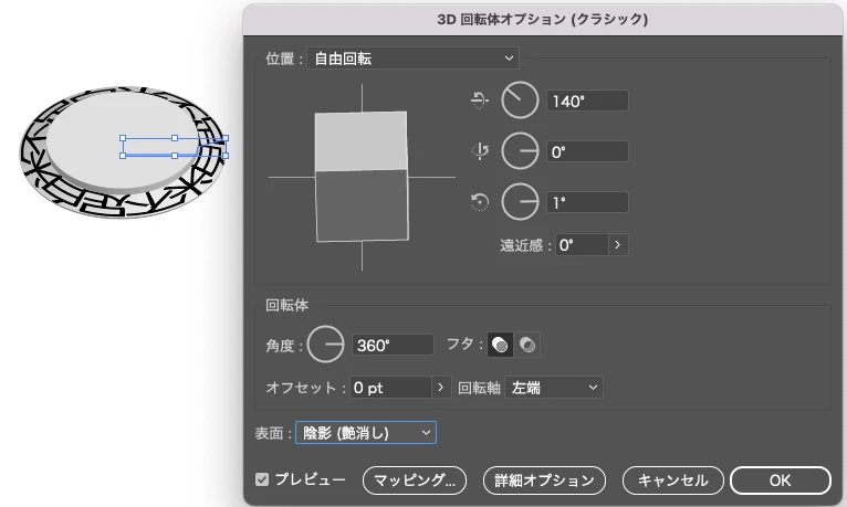

Sep 5, 2024 4:53 AM UTC
むかし人に教わった方法の応用ですが、こんなかんじでどうでしょう。
③の斜めのところにシンボルがぐるりと取り巻くかんじです。すこし斜めにしないとぐるりにならないので注意で。
回転体オプション。アングルは上から 90°、0°、0°
角度:360° 回転軸:左端
設定後、「マッピング」を押します。
上段で、マッピングする面を選択、割り当てるシンボルを選択。
下段で「面に合わせる」をクリック、「構造体を表示しない」にチェックを入れてOK
【補足】こういう形を真上から見ていることになります。

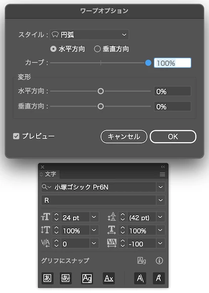

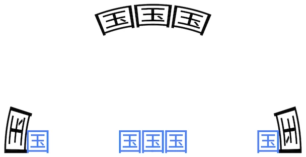

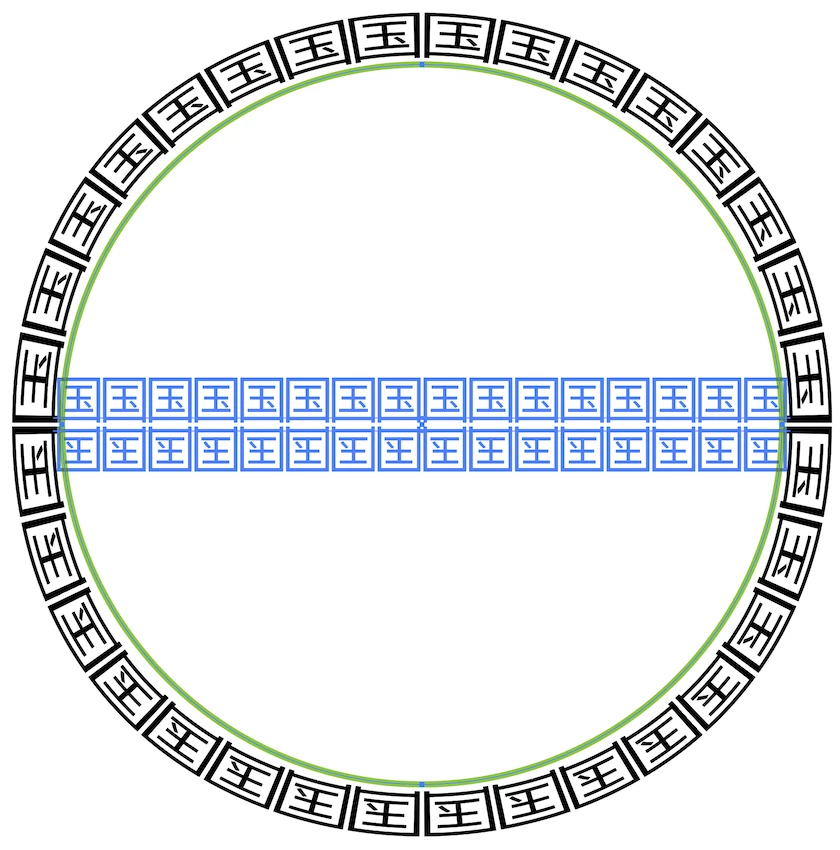

Sep 5, 2024 7:20 AM UTC
効果のワープ/円弧を使えば文字自体も変形します。
ただし最大でも半円にしかなりませんから、上下で分割し合成する必要があります。
真円からは多少ズレる・上下と左右で変形が同一にならないなど難点もあります。
こんな具合にスペースを入れ綺麗な変形部分だけを合成することでも対処できるでしょうが、手間がかかりますね。
角度:360° 回転軸:左端
設定後、「マッピング」を押します。
