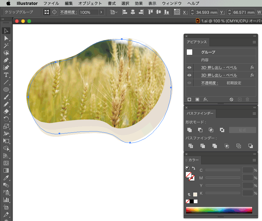

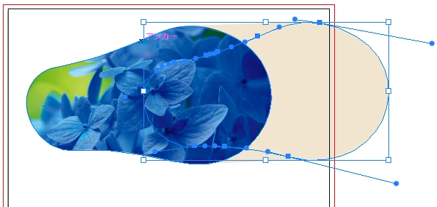

左が自分が作っているものですが、写真の下の部分まったく同じ使用カラーを使っているばずなのに同じに見えません。今までもこうゆうことはあったのですが、どこが間違えているのでしょうか?

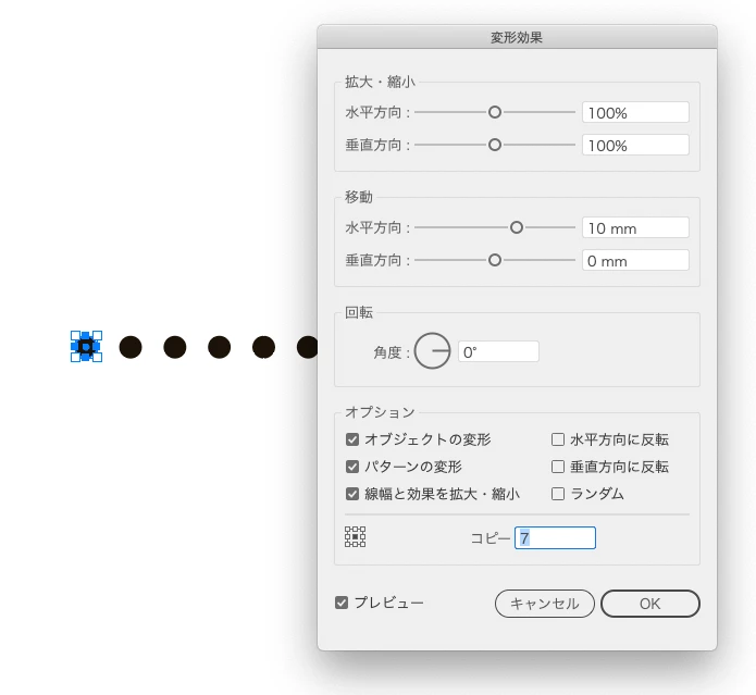

それと、おいしさのひみつの下の点々は破線で作るのでしょうか?
お分かりになる方、よろしくお願いいたします。

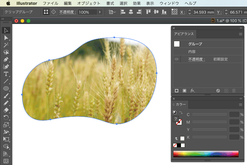

解決に役立った回答 キィィ─!!!
お返事ありがとうございます。
ただ、画像右下というのがいまいちどうすれば良いのか分からないです。
選択された状態でオブジェクトをダブルクリックするとただ選択が消えてしまいます。選択クリッピングマスク編集モードというのもいまいち使い方が分からないです。
多分言われていることで合っていると思うのですが、このオブジェクトを選択している状態では塗は?になっているのでどうしたら良いか分かりません。
せっかく教えていただいたのにすいません。

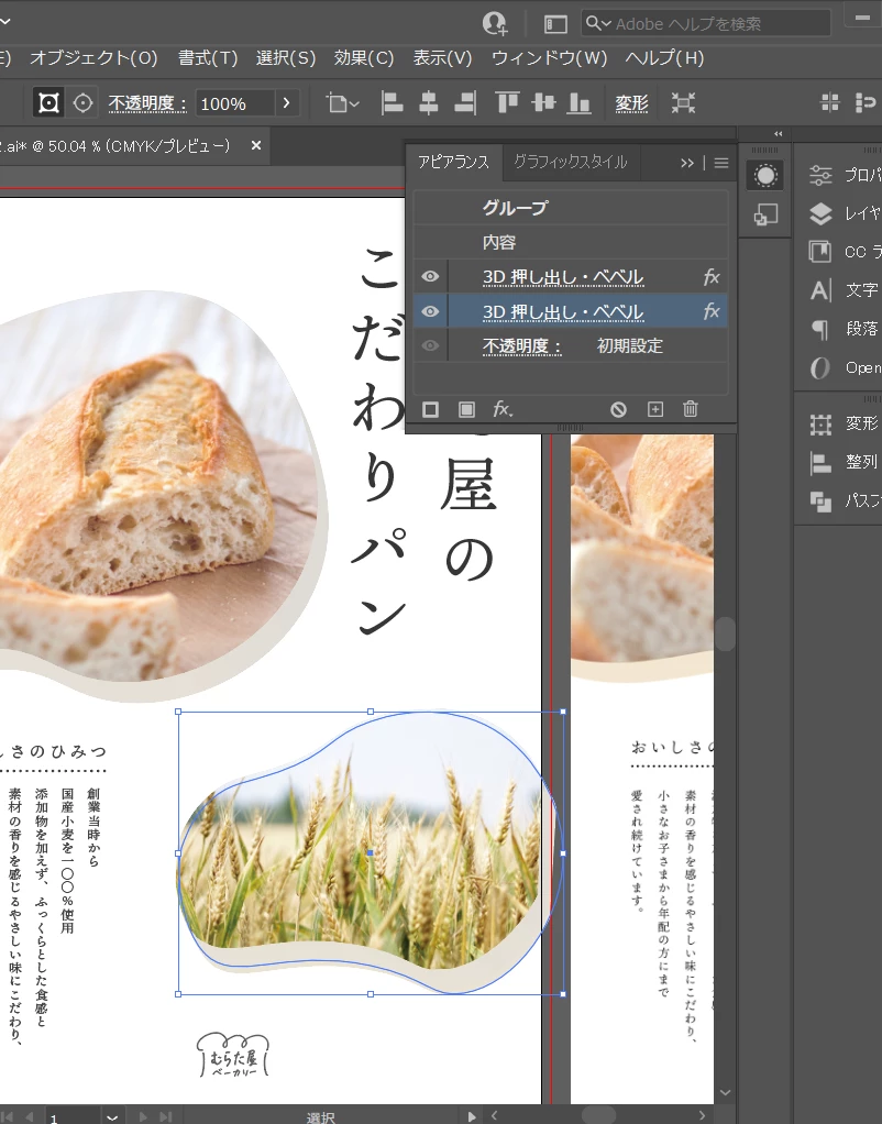

Ay5CBDさん、こんにちは!
今回も、あっと驚く3D効果ですね。しかも2回重ねて。
Yamonovさんもおっしゃってますが、3D効果は、このような色や形状のきっちりした作図には向いてないように思いますが、Ay5CBDさんが、これは3Dの図形であるとみなしたのなら、それもアリかもしれません。
このまま進むなら、
「アピアランスを分割」して画像以外の部分を指定色にするしかないと思います。

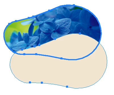

私なら、3D効果を使わずに、クリッピングに使用したパスをコピーし、背面にペーストして指定色にし、移動します。

3D側面部分のカラー値についてですが、「陰影なし」にすると指定色と同じ色になります。
(なるはずでしたが@Ten Aさんのおっしゃる通り0.1〜0.2%で揺れる様です)
ですが、以下の理由により、印刷物でこの手法は全くお勧めしません。
1:上記の様にカラー値のコントロールがやりにくい
2:写真に変倍ががかる。
3:アピアランスを分割すると画像が埋め込まれラスタライズされる。
1はその通りで、2について3D効果で角度をつけると画像に変倍がかかります。縦横の比率や回転がかかるのはそれを目的としない限りお勧めしません。(特にポスターなどの印刷物ではむしろ意図しない変倍は悪です)
質問の一番最初の画像を見ると、見本と同じにはできていない様ですが、3D効果で作る様に書いてありますか?

※どうしようか迷ったんですがなんとなくできてしまって勿体ないので、作り方の一例を添付しておきます。
--Yamonov

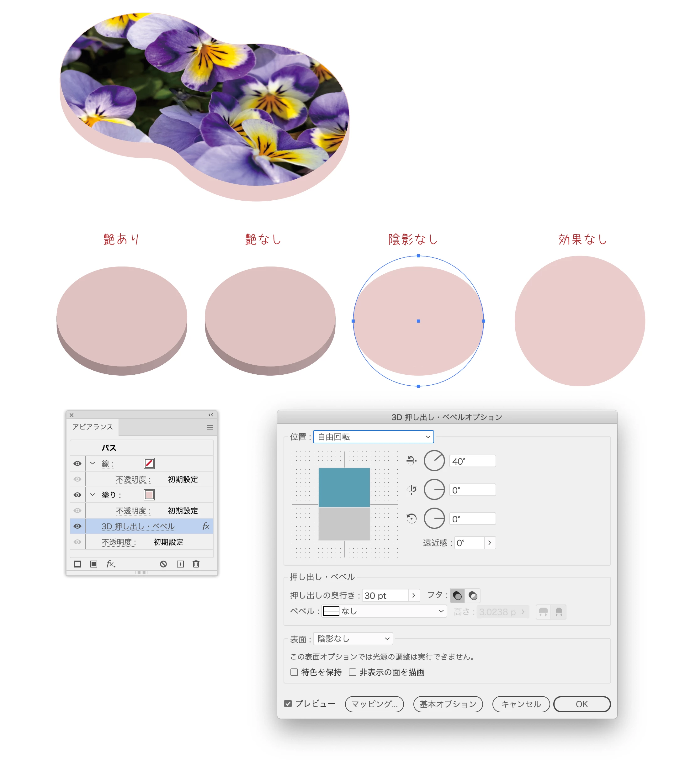

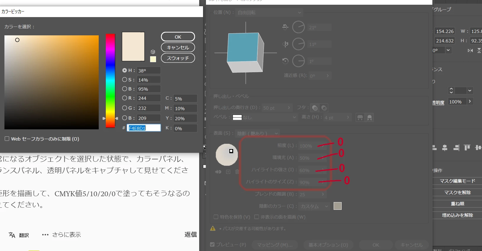

「陰影(艶あり)」の設定で濃淡(明暗)にかかる項目に数値が入力されているので「同じ色には見えない」のではないでしょうか。図示したように0%にしてみてどうなりますか?
教材に載っている3D効果の練習なのかしら? だとしたら題材としてあまりよくないですねぇ。
影の部分を単色にするならブレンド機能(やドロップシャドウ機能)を使ったほうが良いですし,3D押し出し・ベベルでは写真が歪みますよねぇ。

陰影なしにしても演算誤差の影響を受けて0.1〜0.2%程度は動きます。おっしゃるとおりブレンド等を利用するのが得策な作例かとおもいます。

また3D押し出しだと写真自体が歪む上、貼り付けた写真が350ppi以上あっても300ppi等に、「ドキュメントのラスタライズ効果設定」でラスタライズされてまったく良いことがない、と思います。
自分ならどうする?のお題として見るのがいいのかなと思いました。

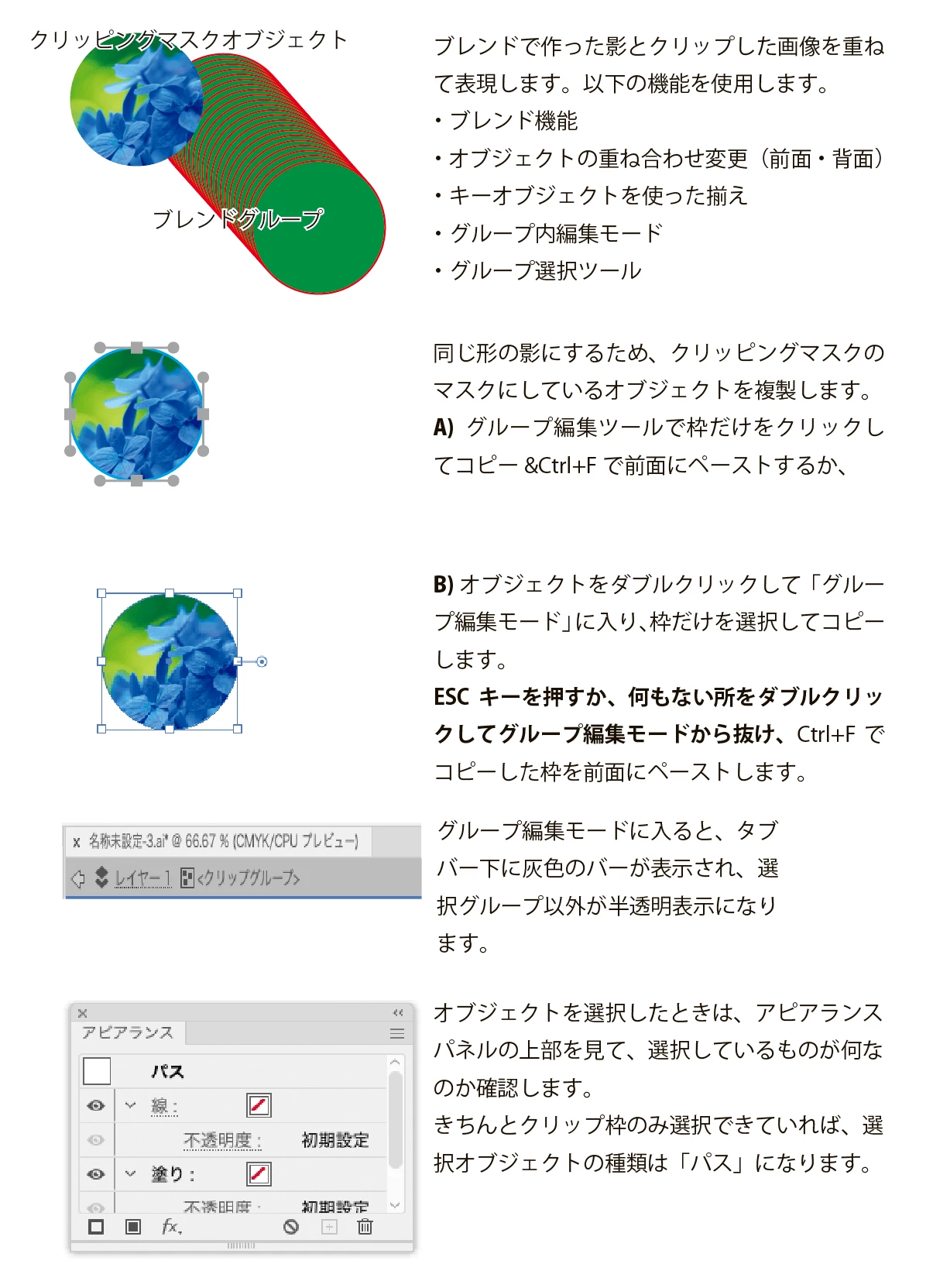

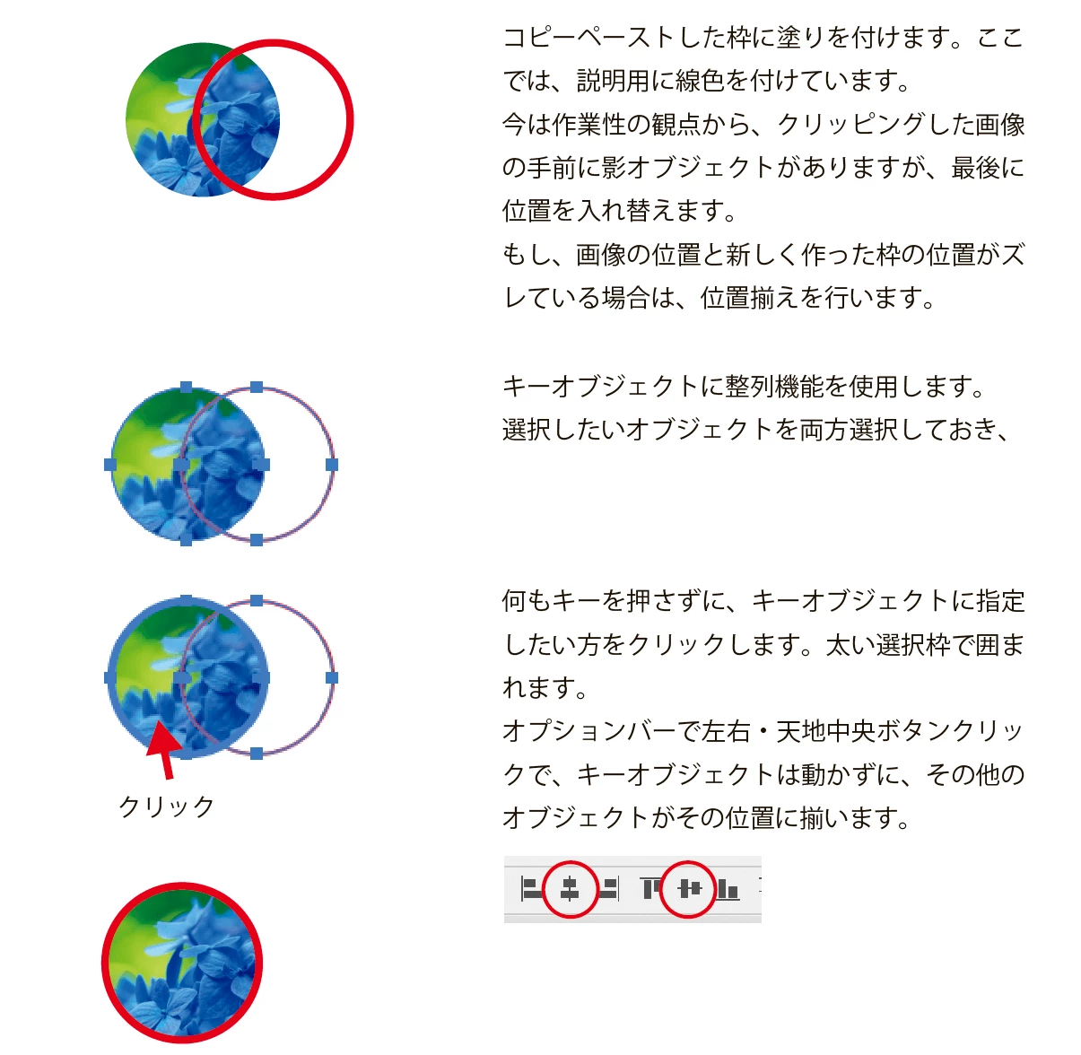

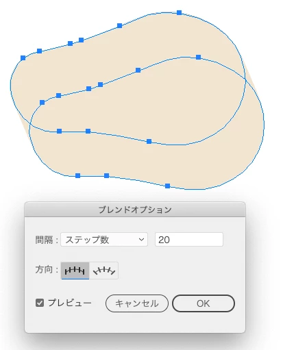

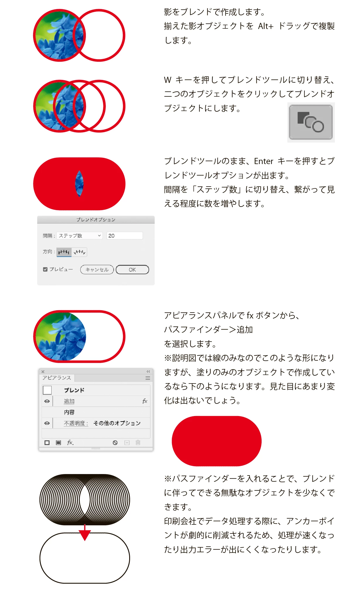

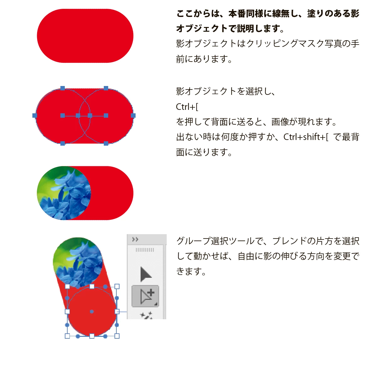

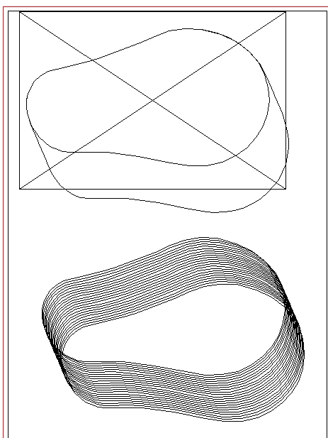

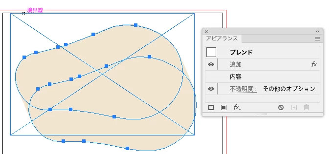

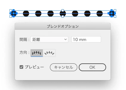

こういうやり方もあるかも?という例で。
枠のオブジェクトをコピーしていったん前面に置き、元をキーオブジェクトにして揃えで重ねます。
オブジェクトをドラッグコピー、Wを押してブレンドツールでブレンド、Returnを押してブレンドオプションを表示させて、端が繋がるように見えるようにします。
アピアランスでパスファインダー>追加をかけておきます(後述
グループ選択ツールで片方をドラッグすれば、位置も距離も自由に変更可能です。
パスファインダーは、印刷入稿時にパスオブジェクト削減のためアピアランス分割したときに効いてきます。
--Yamonov

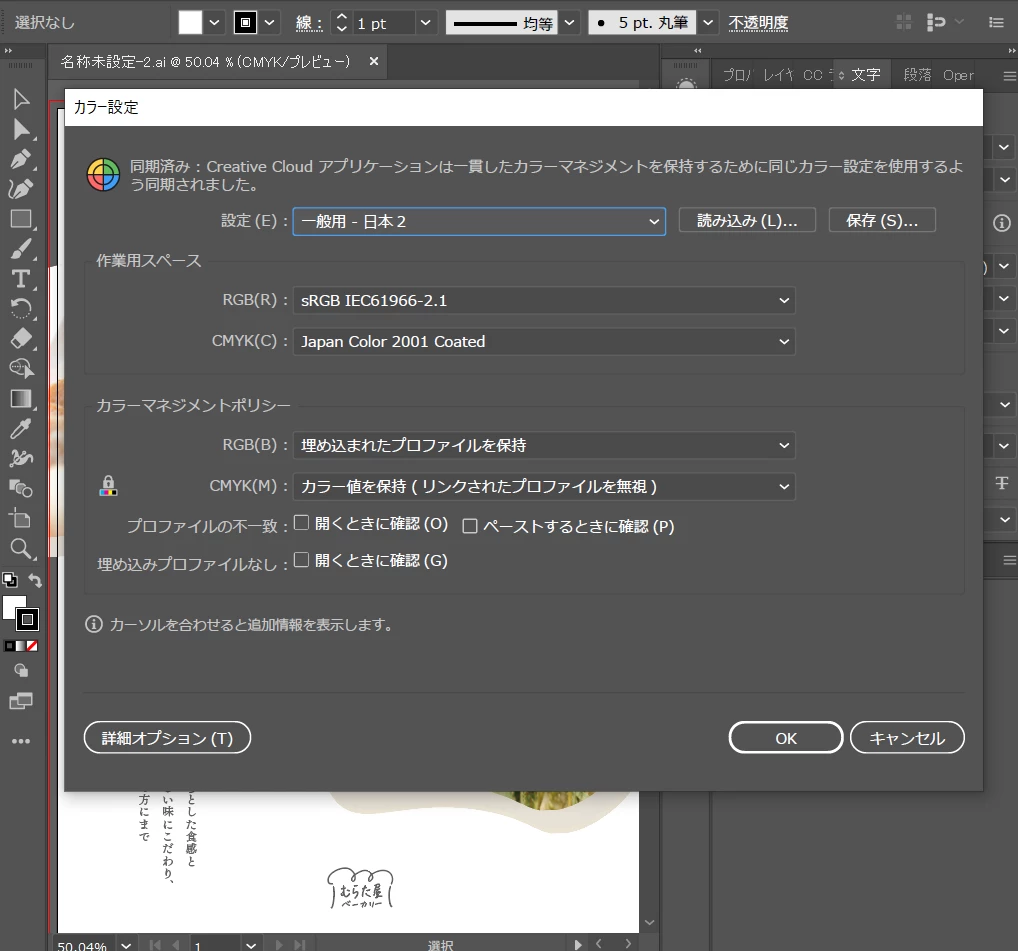

まず、そのIllustratorドキュメントのカラーモードは何ですか。ファイルメニュー>ドキュメントのカラーモードで確認してください(カラーパレットのスライダではありません)。
右の参考にしているものは何でしょうか、画像ですか。画像であれば、画像形式も必要です。
「全く同じカラー」というのは、指定値がどこかに書いてあったのか、自分で写真から抽出したのか、どちらですか。
指定値があって、それがblog等の教材でしたら、教材のURLを(出せるのであれば)出した方が回答者も確認しやすいでしょう。
また色の話をする場合には、Illustrator編集メニュー>カラー設定の設定内容も回答者には必要です。
※特に、最新版ではカラー設定内容が「Illustrator5.5をエミュレート」に勝手に変更されて、おかしな色になる不具合がありますので、カラー設定は頻繁に確認したほうがいいですね。

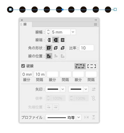

点線は破線でも、アピアランス>変形でも、ブレンドでも、単純にコピーペーストでも、文字を打っても作れます。

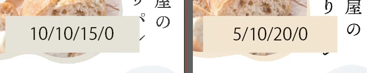

右のデータはダウンロードした完成見本です。
使用カラーやフォントは教材に書いてあります。
この場合は、C 5% M 10% Y 20% K 0%です。

Yamonov
March 24, 2021
カラー設定と数値が出てきたので、その見本の画像(?)が正しく配置されていて、新たに描いた方がおかしいことが分かりました。
次は、「どのようにして描いているか」ですね。
色が異常になるオブジェクトを選択した状態で、カラーパネル、アピアランスパネル、透明パネルをキャプチャして見せてください。
ただの矩形を描画して、CMYK値5/10/20/0で塗ってもそうなるのかも教えてください。
--Yamonov

なお点々については破線と端点形状の組み合わせの応用で処理可能です。
