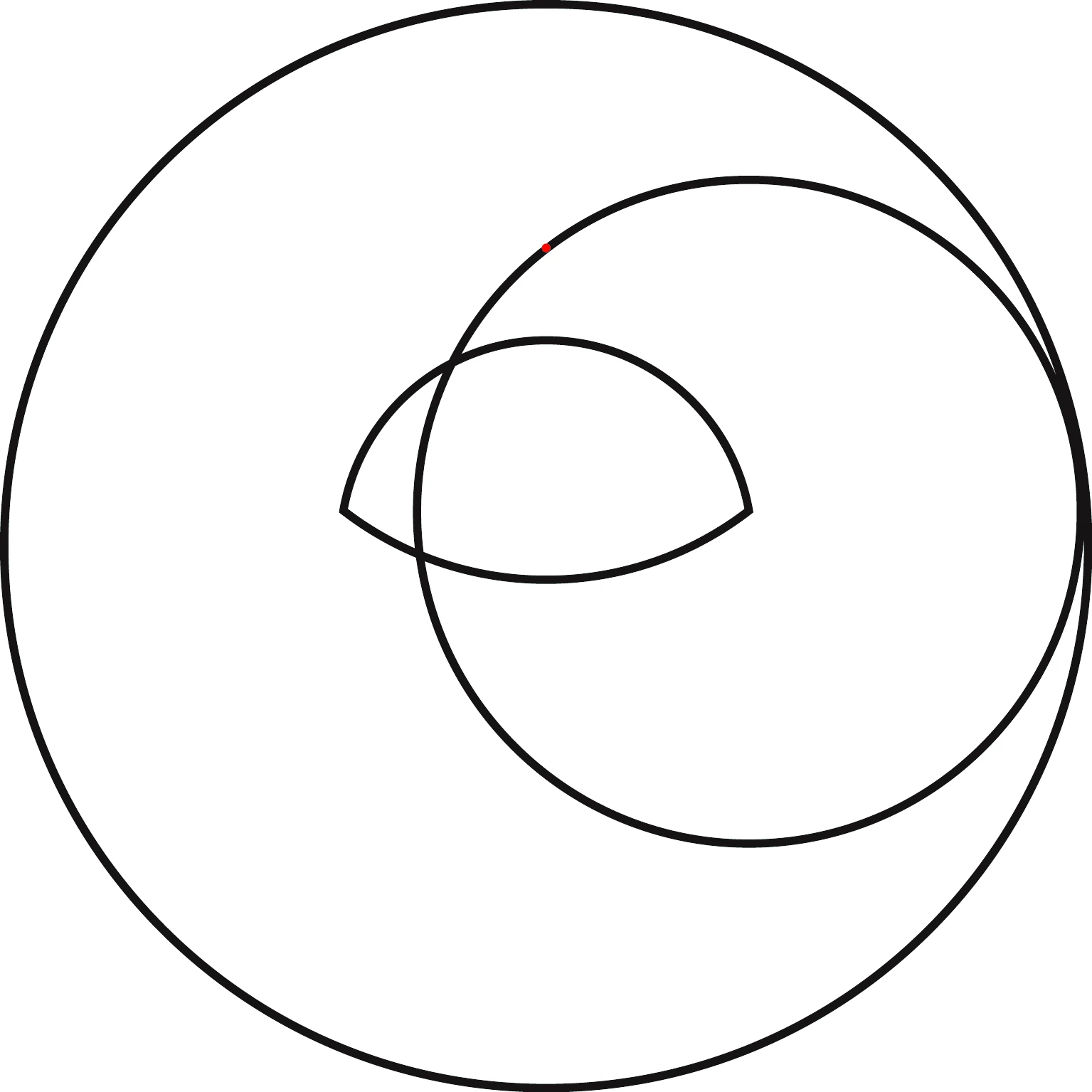

r360studio Kazue Mori
10月 17, 2024 9:02 午後 UTC
Yangon 101 さん、こんにちは。
回答ではないのですが、「こんなイメージ?」の確認です。
「「指定された点」を通過する別の円(小さな円)が描かれており、この小さな円が大きな円に内接」というのは、こんな感じでしょうか?
※このイメージの場合、「指定された点」の位置によって、「円の直径は指定」されていると考えてます。
「通過する」をどう捉えるのか?によってイメージが変わるので、手書きでもいいので、完成形のイメージを伝えてもらった方が正解に近づけそうです。
ちなみに、この図を書いたときは、あまり正確ではないのですが、大きな円の中心点、「指定された点」、大きな円の外周を結ぶ直線を作ってから、ごにょごにょして、小さな方の円の直径となる線を作り、それを通る小さな円を描きました。
(試行錯誤したので、工程を説明するのが難しく・・・。これが正解のイメージではないかもなので、ご容赦ください)
以上、解決のヒントに繋がりますと幸いです。

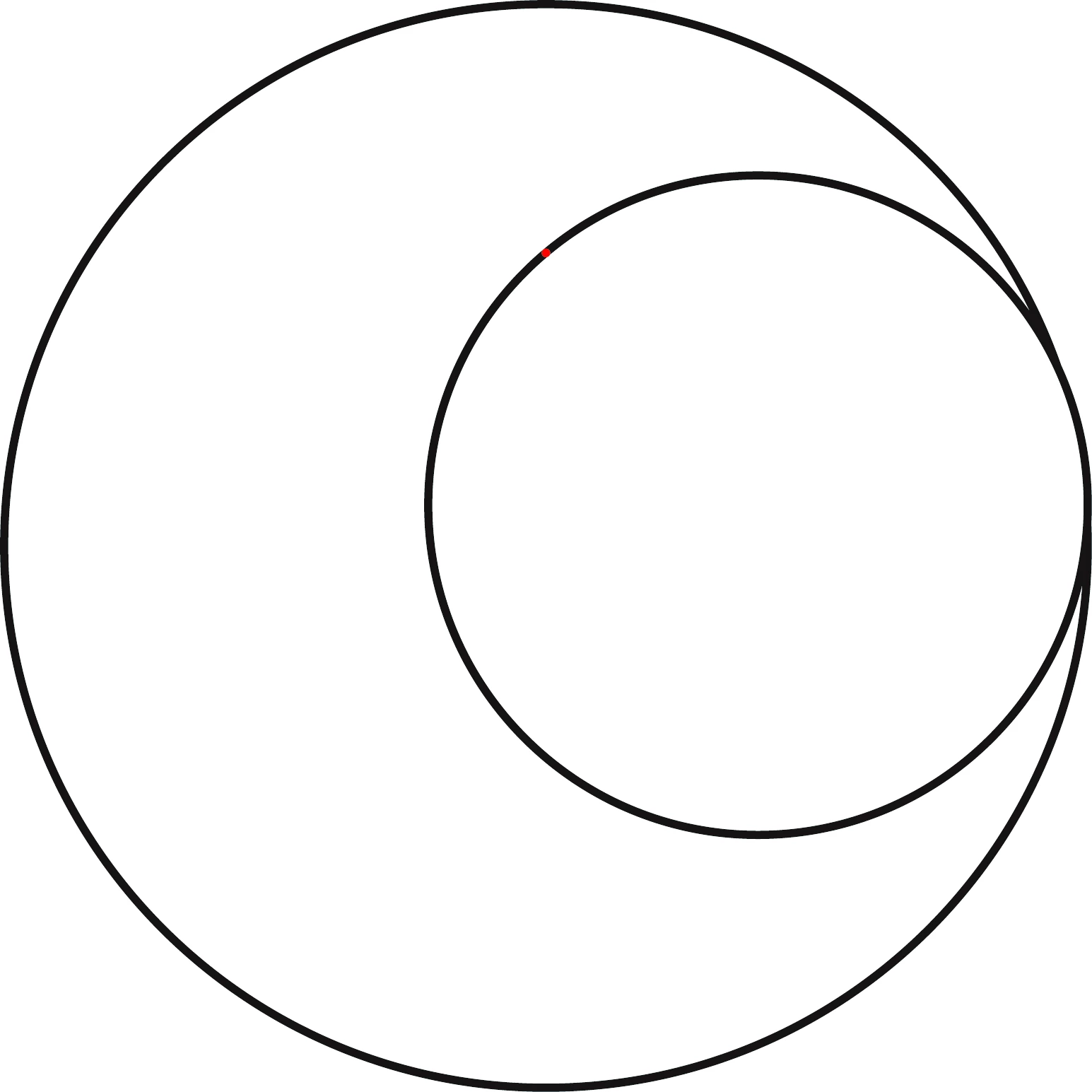

Yangon 101作成者
10月 19, 2024 7:38 午前 UTC
急病のため返信が遅れてしまい、申し訳ありません。
「通過する」とは、添付の画像のように点を交差することです。完成イメージも添付しました。
翻訳
Yangon 101作成者
10月 19, 2024 7:39 午前 UTC
ハートの丸み部分を作成したいと考えています

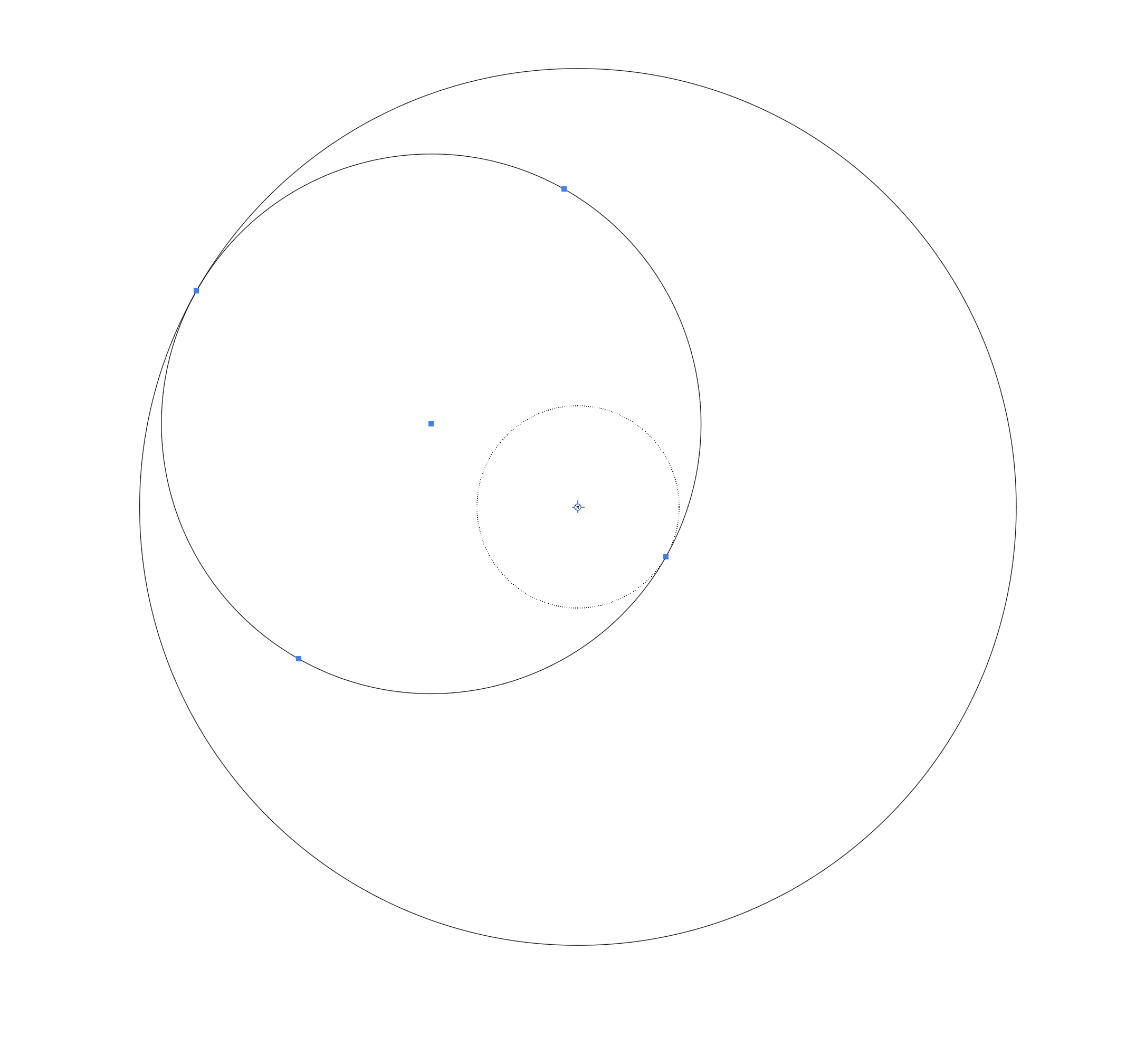

ajabon grinsmith
10月 17, 2024 3:31 午後 UTC
「通過する」が理解できていない可能性ありますが、
スマートガイドを利用してちょっとやってみました。
どうでしょう。
翻訳

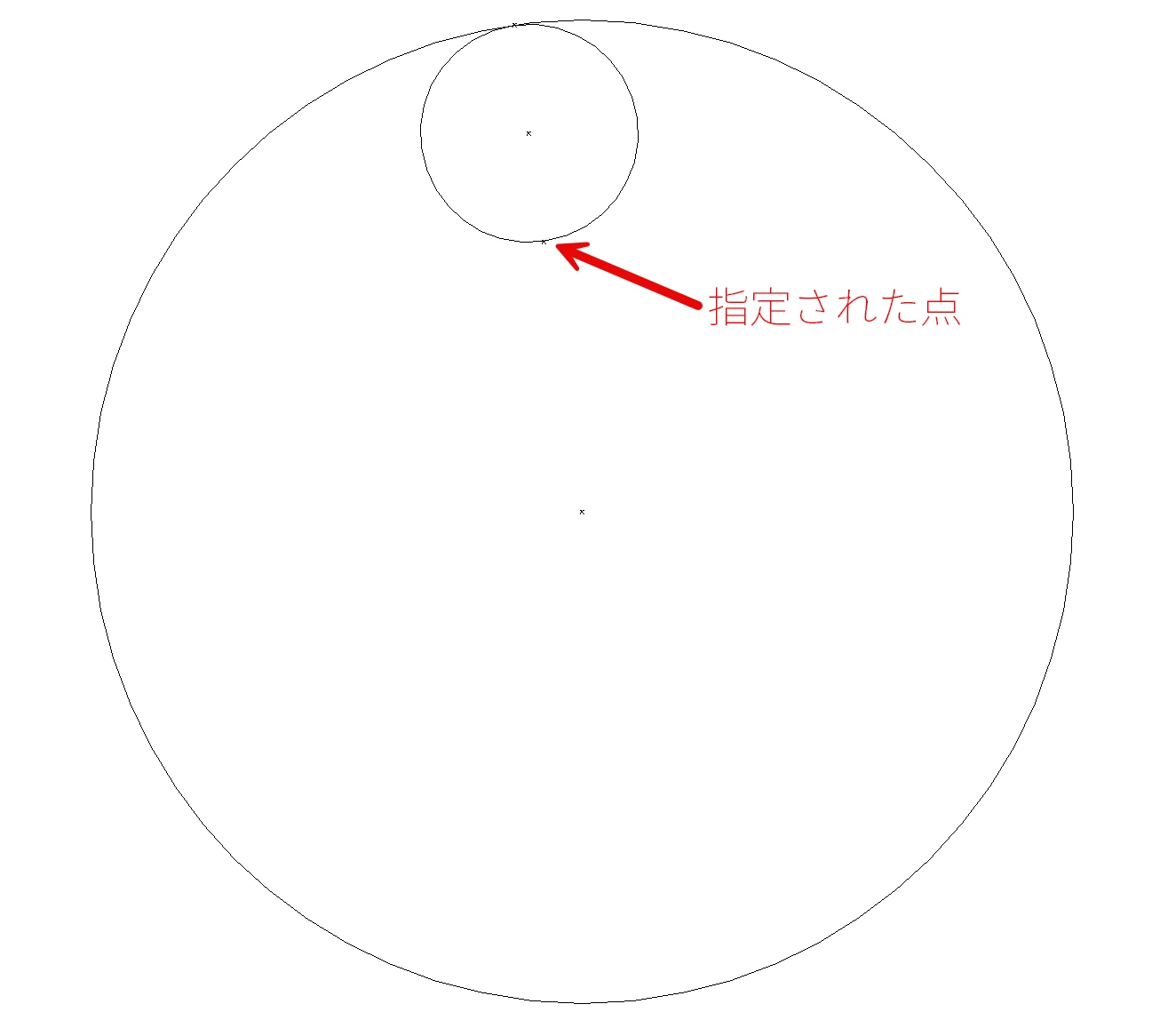

Yangon 101作成者
10月 17, 2024 11:24 午前 UTC
数学の証明問題ではありません。これはロゴを制作する際に必要だからです。
指定された点は大きな円の中心にはありません。指定された点と大きな円の関係は、以下のイメージの通りです。
