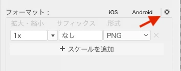

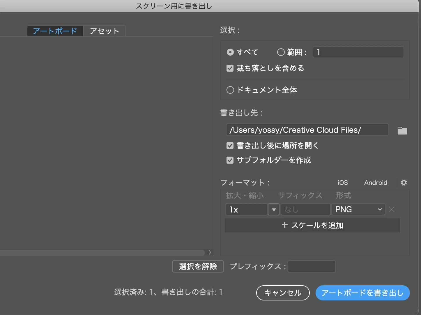

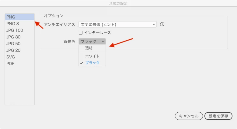

    「フォーマット」の右にある歯車ボタンを押して、
    「PNG」のオプションから背景色を確認してください。
    背景を透明にする必要がないならホワイトを選択したり、高画質JPEG形式での書き出しもお勧めします。今回Dropbox等Illustrator以外のアプリケーションも絡んでいますので原因確定は難しいのですが、透過PNGの場合透明部分のカラーがサーバ側、アプリのアップロード処理等で変わってしまうことがあります。

    January 19, 2020
    解決しました!ありがとうございます。
    今後、背景色を確認する習慣をつけます:)

    January 18, 2020
    作成した画像の「.ai」をIllustratorのファイル→書き出し→スクリーン用に書き出し→「.png」に変換してDropboxというアプリに入れ、表示は「.png」です。次にスマホでDropboxのアプリを開いてここでも「.png」と表示されています。そしてエクスポートからinstagramのFeedを選択し、instagramの新規投稿画面では背景は変わっていませんが、次の段階に進む矢印を押したら背景が黒になります。
    試しにDropboxからスマホにダウンロードしてファイル内で確認すると、背景が黒になっていました。
