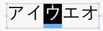

2. テキストの中の一部を選択したいとき(部分的にコピーしたいとき等)、
  テキストツールor選択ツール(テキスト上でダブルクリック)で、
  コピーしたい部分をドラッグ?すると、選択部分の色が反転しますが、
  この合成フォントは色が反転しないため、
  狙った場所が選択できているのかわからない状態になっています。
  ただし、コピペはできます。
  ↓通常のフォントで「ウ」の文字をドラッグし、色が反転した状態
 ↓該当の合成フォントで「ウ」の文字をドラッグした状態。
   ドラッグしている最中は何の変化もないので、本当に選択できているのか、、?
   と疑心暗鬼になります、、マウスを離すと薄い下線が表示されます。
