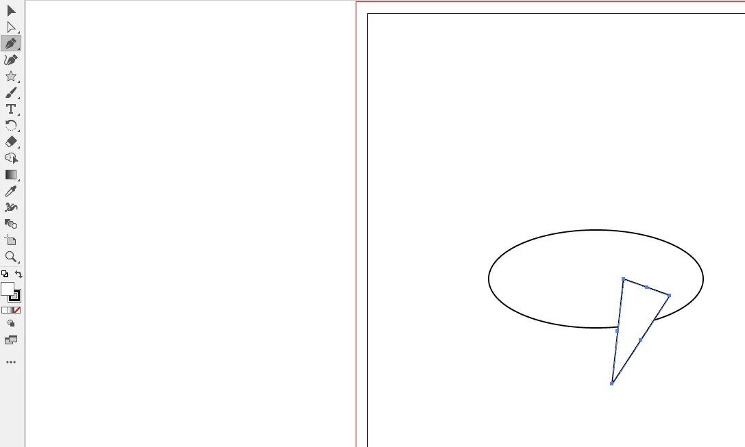

吹き出しの作り方。
【基本】丸吹き出しのつくりかた 2. 吹き出し口をつくる
の
「② ペンツールでoptionを押しながらドラッグ」
がうまくいきません。
windows機なので、オプションキーがALTキーだとは思うのですが、
画像のように曲線部分が表示されません。どうすれば曲線部分が表示されるのでしょうか?
※参考サイトです。
イラレの吹き出しを極める|adLive.Co
https://adlive.co/article.php?code=124

    選ばれているそれは「自動選択ツール」です。その三つ上のツールを本来でしたら使用します。
    ペンツールにしたら続きをやれば良いのでは?Alt+三角の頂点ドラッグですね。

    三角のオブジェクトが選択されていません。選択しないと、編集できません。
    まず、ツールパネルの「選択ツール」に切り替えてから、編集したいオブジェクトをクリックして選択しましょう。添付されているものは、新しくオブジェクトを描き始めている状態です。
    ペンツールの状態でCtrlキーを押しっぱなしにしていると、一時的に選択ツールまたはダイレクト選択ツールに切り替わります。その状態で三角をクリックして選択してもいいでしょう。
    ちなみに、ペンツール使用中にAltを押しっぱなしにする=一時的にアンカーポイントツールになっています。
    これで選択された状態で、ペンツールにしたつもりですが、三角形は、「選択されている状態」でしょうか?
    このあとはどうすればよいのでしょうか?
