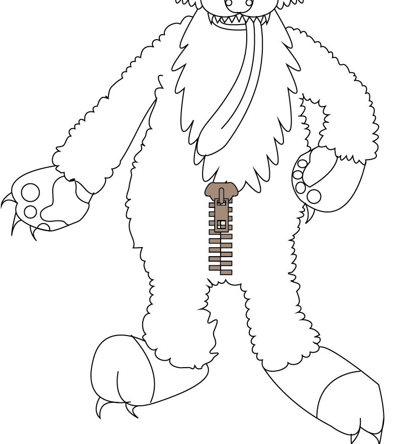

お尋ね致します。
長方形ツールやペンツールなどを使って作った図形(この場合ファスナー)を、
あとから曲線に曲げることは出来ますか(お腹のふくらみに沿ってたわむように)。
規則だった形をつくりたかったので、最初から曲線で描かずに直線で描いたのですが、
その規則を壊さずにカーブさせたいのです。
なお、使っているソフトはIllustrator CC、OSはmacです。
どなたかお教え下されば幸いです。

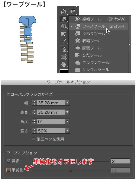

【ワープツール】
ツールバーにあるワープツールを使ってカーブをつけていきます。ワープツールをダブルクリックして「単純化」をオフにします。
ワープツールを使う | 身につく役立つイラストレーター!

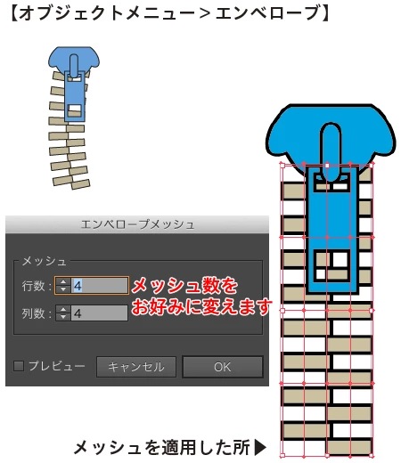

【オブジェクトメニュー>エンベローブ】
[オブジェクトメニュー>エンベローブ>メッシュで作成]を選択します。作成したメッシュはダイレクト選択ツールで編集できます。
Adobe Illustrator * エンベロープを使用した変形

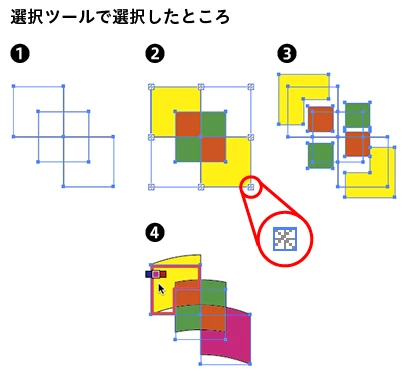

ご厚意に甘えさせて頂いて、もう一点お尋ねしてもよろしいでしょうか。
「【効果メニュー>ワープ】であればアピアランスでの再編集が可能」と仰っていましたが、ライブペイントツールで作成や結合をして色を塗ったあとは、一部にワープやその他の編集は加えられないのでしょうか。アウトライン化と一緒で、基本的に塗ったらもう編集はできないという意識で、作成しなければならないのでしょうか。
お教え願えたら幸いです。
June 24, 2014
Latty様
返信が遅れてしまい申し訳ございません。
【ご質問】
【回答】
一部にワープなどに効果を加えたい場合は、ライブペイントグループを拡張する必要がございます。方法はライブペイント設定をしたオブジェクトを選択し[オブジェクト>ライブペイント>拡張]を選びます。ライブペイントグループという名の通り、グループ化されておりますので、一部をダイレクト選択ツールで選択し、ワープなどの効果を加えてると、全体に効果がかかります。
ライブペイントグループを解除しない限り、色の変更は何度でも可能です。
ライブペイントで着色したものに効果を加えること(だだし全体にかかってしまう)も可能です。
ライブペイント設定をしたオブジェクトを選択ツールで選択してみると
  1. 通常の選択状態
  2. バウンディングボックスの8か所にアスタリスクマークが付きます
  3. [オブジェクト>ライブペイント>拡張]をすると、線と塗りが別々のオブジェクトになっているのが分かります
  4. 2のオブジェクトに効果でワープをかけてからライブペイントツールで色を変更したところ
Illustrator / ライブペイントグループ
