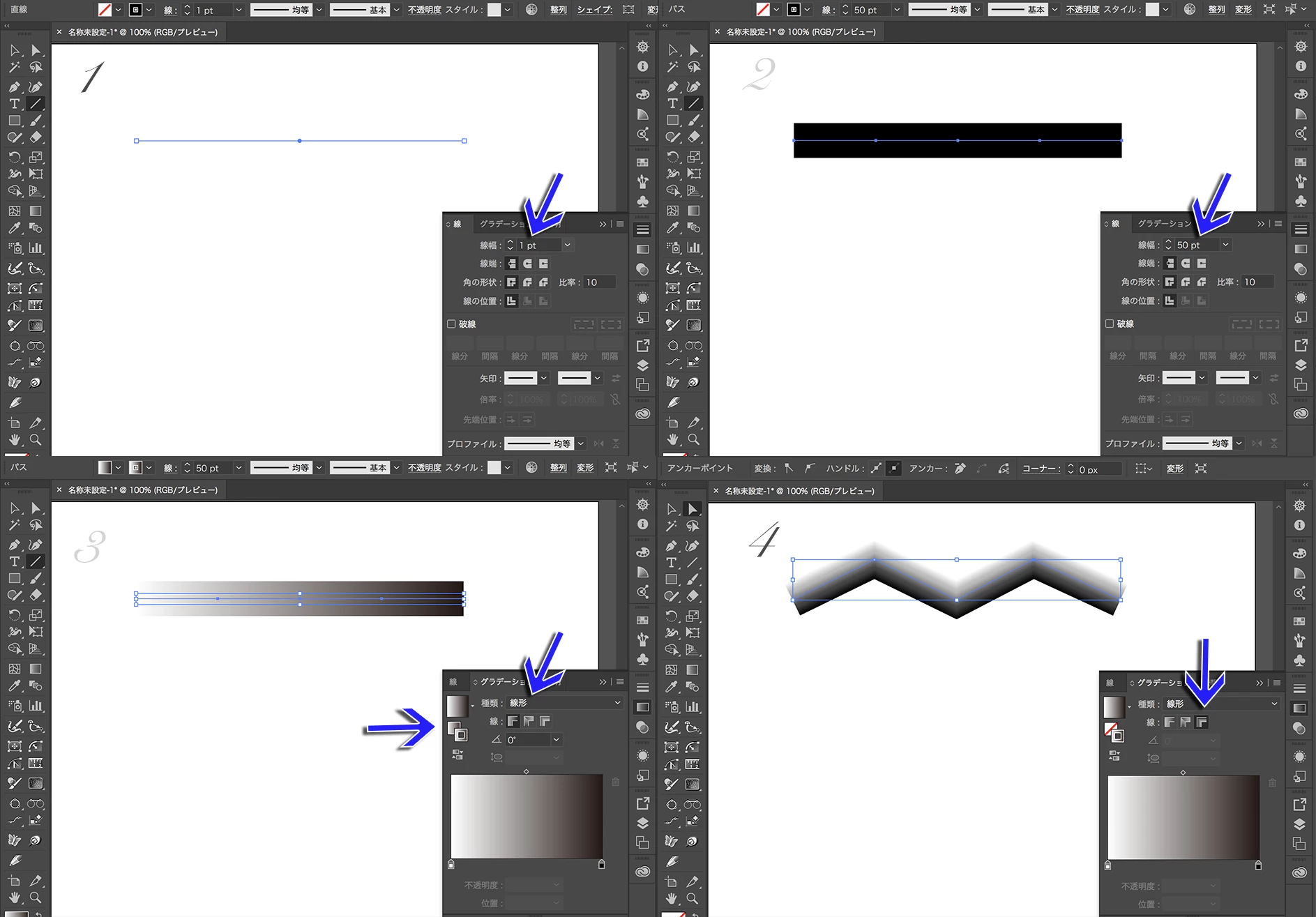

December 12, 2016
線幅を太くしてグラデーションの『パスに交差してグラデーションを適用』ではどうでしょうか?

December 16, 2016
当方が作成した図形については、下図の矢印の項目をチェックしてください。
直線を使って説明しています。
(2)矢印を付け忘れていますが「線の位置」は中央を選択。他を選ぶとグラデーションが使用できません。
(3)グラデーションは、「線種」は「線形」で、塗りでなく線にグラデーションを適用します。
(4)『パスに交差してグラデーションを適用』を選択します。パスを変形させてもグラデーションの効果は変わりません。

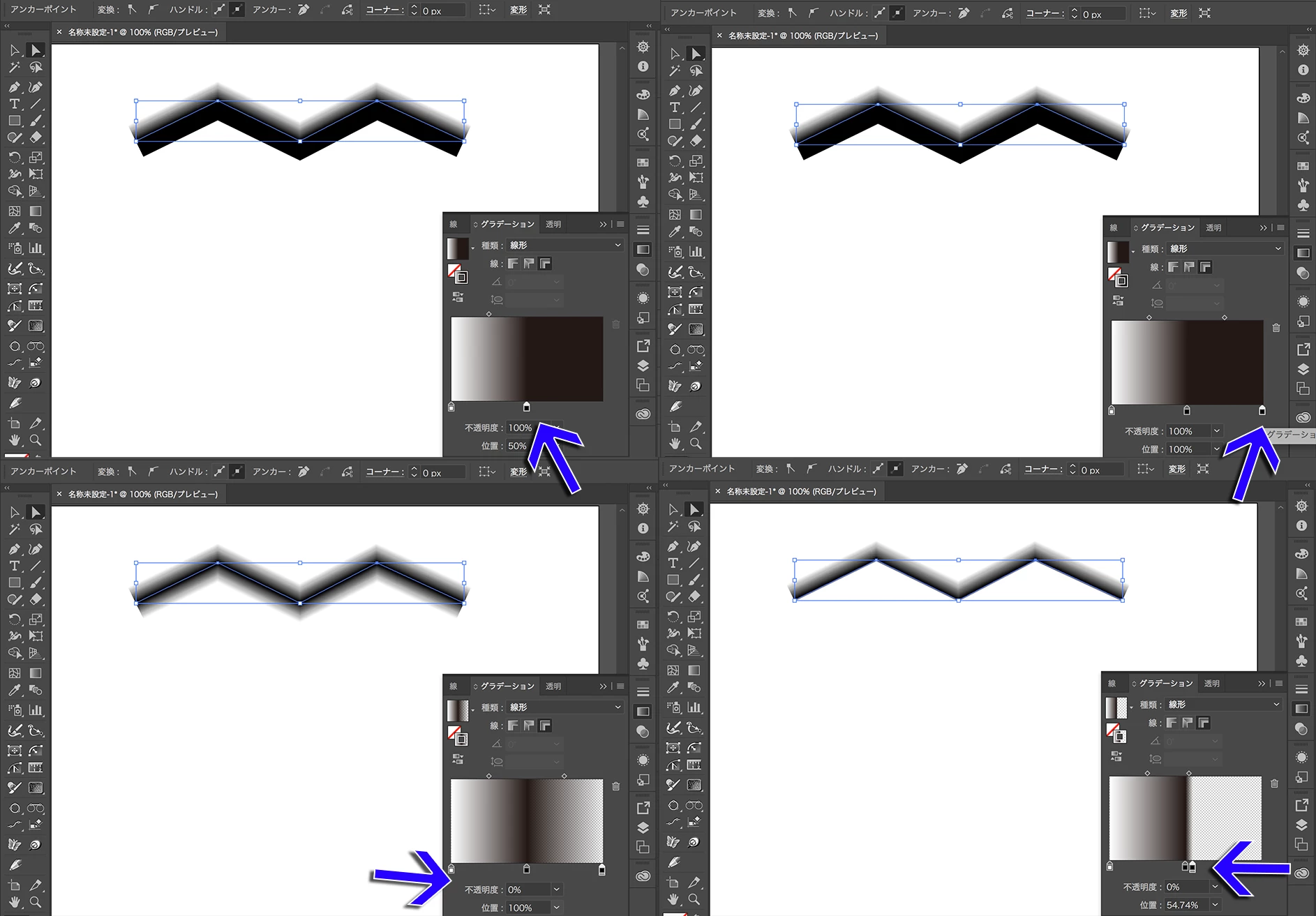

グラデーションの設定ですが、黒インクを50%の位置に移動します。
適当なところをクリックすると、新しいインクが現れます。
この新しいインクの「不透明度」を0%にします。
そのインクをスライドさせると、線幅の下半分が透明になります。
スライドさせたインクの位置を50%にします。
四角のマークをスライドさせるとグラデーションの調整ができます。

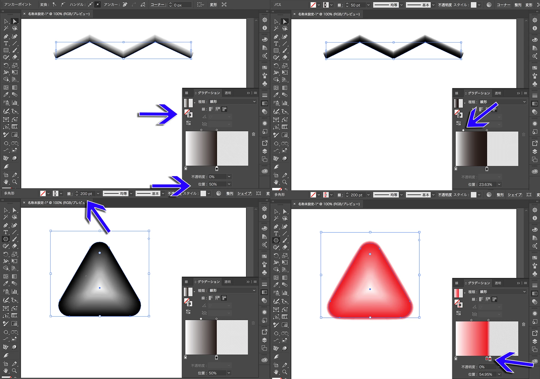

おにぎり型の三角も、グラデーションの設定は同じです。
「線幅」の数値を大きくして中心までグラデーションがくるようにします。
50%の位置にインクが重なっているので、色を変えるときは位置をずらせばできます。
今回は輪郭を入れていませんが「不透明度」100%のインクを追加すれば、このグラデーションでも輪郭を作ることはできます。

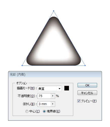

December 12, 2016
「効果」の「光彩(内側)」を使ってもできます。
だいち1AuthorCorrect answer
December 12, 2016
subi Omu様
ありがとうございます。
光彩という方法もあるのですね。
少しやってみましたが、まだできていないのですが。。
(色が中が白っぽく外側に色をつけるというのが、
 途中から内側の色の選択もできなくなってしまってまだできてないですが)
明るい部分をもう少し中心に小さくできるのであれば、
私がやりたいものに、近いかもしれないです。
もう少しやってみます。ありがとうございます。

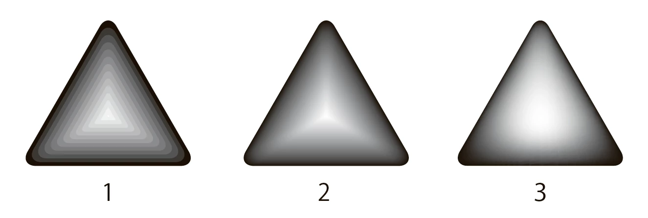

akatsuki_obana
December 11, 2016
作りたいのは、上記のようなものでしょうか?
1と2は「ブレンド」、3は「グラデーションメッシュ」を使用して作成しています。
1と2の違いは「ブレンド」の「ステップ数」の違いです。
December 12, 2016
akatsuki_pocket様
早速のご返信ありがとうございます。
1~3でいうと3に近いです。
しかし、一番黒い部分が端の方で固まっていて、
もや~と中が明るい感じになっていますが、
三角形が同じ角度のまま、縮小するように、
色が徐々に明るくなるようにしたいのですが。
1はそうなってますが
色の境目が線が付いていて、消せたりするのでしょうか。
1.2は明るい所が3本線がついている感じになってますが、
それがない感じが良いのです。
やり方が今の所まだわかっていないので
教えていただいたので
まず色々試してみます。
