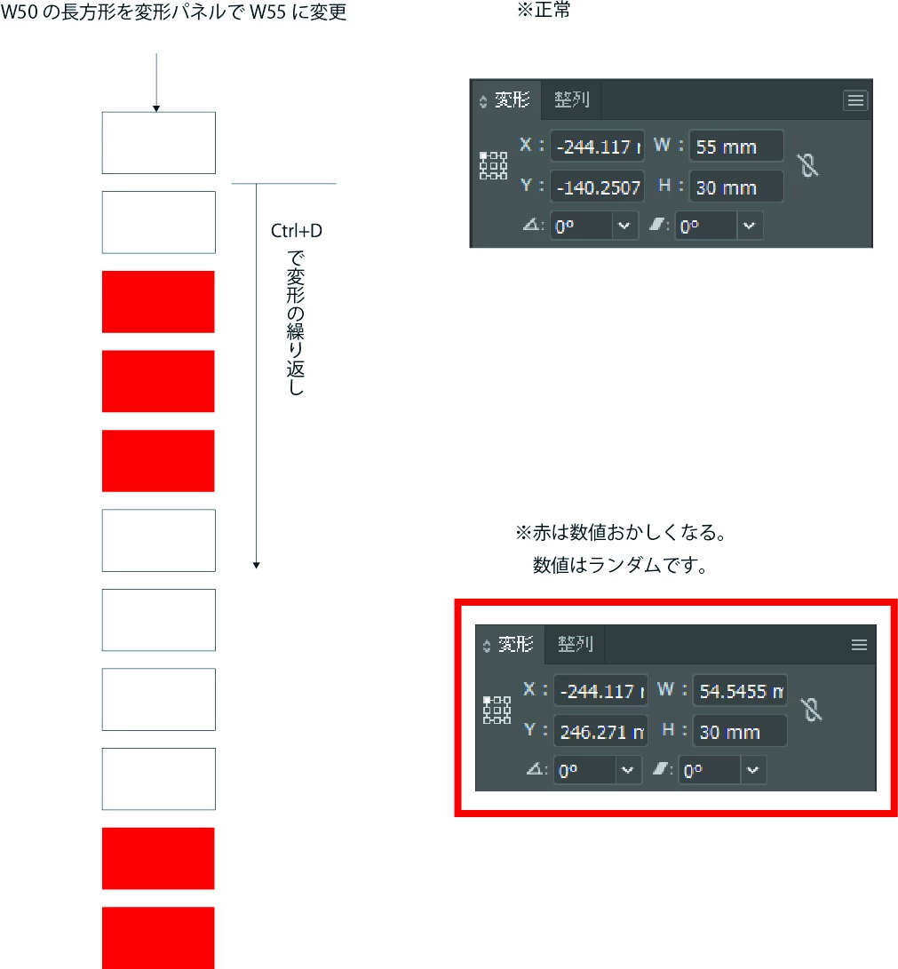

仕事で変形の繰り返しよく使うのですが、サイズがおかしくなります。
おかしくなった時、Ctrl+zしてCtrl+Shift+zしたら直ったりします。
なんでなんだー。

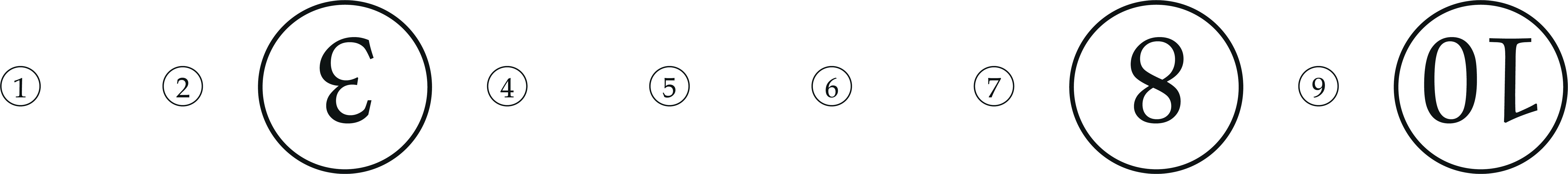

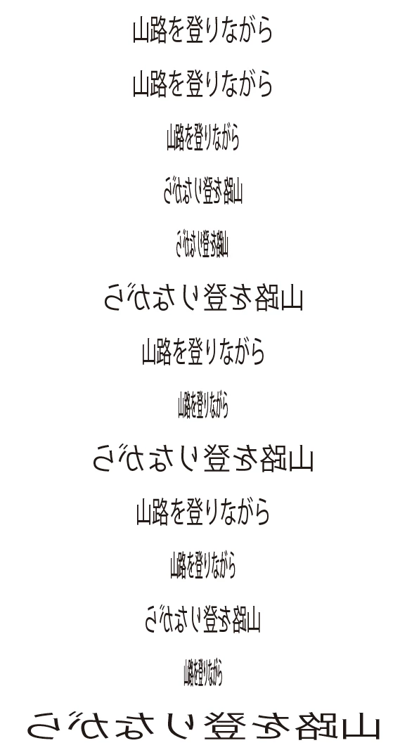

    ロリおじさん
    Dec 23, 2021 8:25 AM UTC
    縮小のほうがやばいかもです。
    なぜか大きくなったり、反転したりします。
    W100をW30にしてみました。

    デザイナーでなくて、オペレーターなので皆さんと違う作業がおおくて発見してるかもです。
    変形パネルはなんかおかしいです。
    テキストをH1000に変形しようとしても、できなかったりします。
    有識者達さんでも無理でしたか。
    Dec 23, 2021 5:31 AM UTC
    ほんとですね、テキストオブジェ単体の場合だと、数値自体が変更できなかったり、ちょっと変ですね...

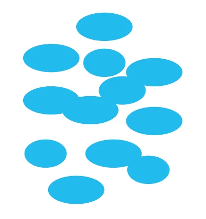

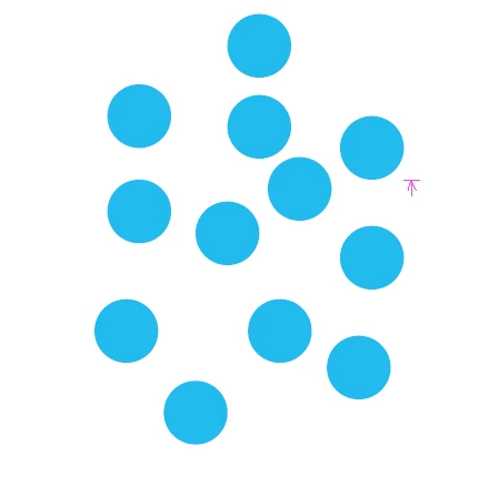

    たぶん,例えば複数ある直径20ミリの正円を左右40ミリの楕円に変更するとき,ってことですよね。
    Windows10でCC2018から使ってますけど,「クリックしてCtrl+D」を高速で連続して行うと必ず変な数値の楕円ができますね。ゆっく~り行うと変になる確率が下がる気がします。v26.0.2でも起きます。
    ロリおじさん
    Dec 23, 2021 2:40 AM UTC
    確かに一呼吸置くといけるんですよね。
    速くするとトチ狂うみたいです・・・。

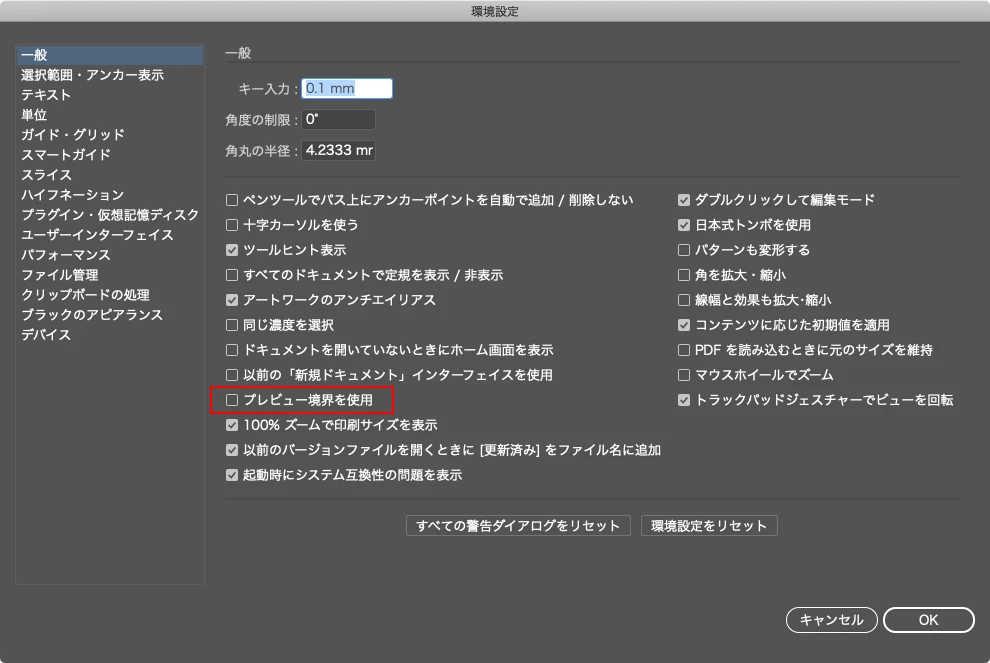

    2021(25.4.3)、macOSX Mojave で、50×30mmの長方形を作成、幅を変形パネルで55mmに変更、
    真下に複製して、繰り返し複製してみました。再現せず。
    赤くした長方形は、フォーラムで「これとこれが数値おかしくなったよ」と示すためではなく、
    もし、本来の用途に沿って赤くした(線幅を0にした)のでしたら、
    環境設定で「プレビュー境界を使用」を確認してみてもらえますか。

    ロリおじさん
    Dec 23, 2021 1:23 AM UTC
    分かりにくいこと書いていました。
    赤色は変形した後におかしくなった分をわかりやすく塗りました。
    赤だからなるとかじゃないです。
