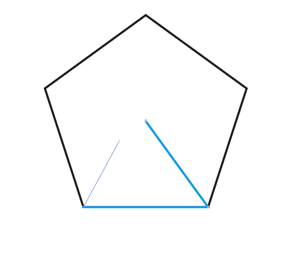

    Jacob Bugge
    Dec 4, 2019 3:42 PM UTC
    アイアイ、
    ここに私が念頭に置いていたものがあります。
    スマートガイドを使用します。
    http://shspage.com/aijs/   を使用します
    1)三角形に対応するポリゴンを作成します。
    2)外接円を描くを使用してセンターを作成します。 見えません、赤い丸を見てください。
    3)次のようにペンツールを使用します。 中央をクリックし、外側の角のいずれかをクリックしてから、もう一方の角をクリックします。
    また、ラインセグメントツールを使用した簡単な方法と、五角形自体を使用した楽しい方法もあります。

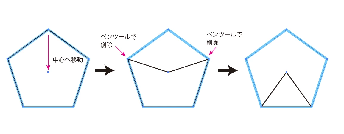

    Ten ACommunity ExpertCorrect answer
    Dec 3, 2019 1:09 AM UTC
    こういう手もありますね。
    Dec 3, 2019 4:02 AM UTC
    おおおおおーーーー!!!
    初心者でも理解できる!!(´;ω;`)ウッ…
    ありがとうございます!
    これでがんばって作ってみますm(_ _)m
    Jacob Bugge
    Dec 2, 2019 4:46 PM UTC
    アイアイ、
    してもいいです:
    2)[ショーセンター]を選択します。
    3)次のようにペンツールを使用します。最初に中心をクリックし、次に2つの外側の角をクリックしてから、もう一度中心をクリックします。
    Ten A
    Dec 3, 2019 12:59 AM UTC
    Hi Jacob_Bugge,
    Did you mean below?

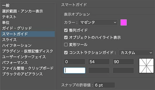

    Dec 2, 2019 11:19 AM UTC
    別の方法として、スマートガイドを使って作成することもできます。
    二つの頂点の角度54°を含めて、0・54・90の数値を下図のように入力します。
    1. ペンツールで水平に線を描き一旦選択を解除します。
    線の長さは、割り切れる整数にしておくと正確な角度で描くことができます。
    2. 中央あたりにペンを移動させると「交差」の表示が出るので垂直に線を長い目に描きます。
    選択を解除します。
    3. 左のアンカーポイントをクリックしてから斜めに移動すると「54°」の数値が表示されるので、中心線に交差するポイントまで線を描きます。
    4. 次に右端のポイントまで線を描けば二等辺三角形になります。
    上部の頂点の角度を測定すると「72°」になっています。

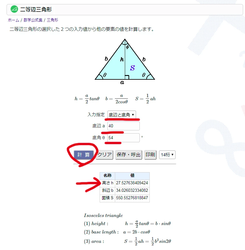

    Dec 2, 2019 5:14 AM UTC
    底辺と底角を入力すると高さを返してくれるサイトを見つけました。
    https://keisan.casio.jp/exec/system/1260247765
    パスデータの高さをこの通りに入力すれば72°近似値が出せるはずです。
