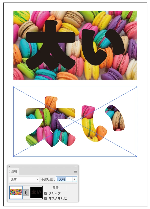

遅ればせながらこういう方法もあります。
①文字に塗りを追加し「パスのオフセット」をかけて太らせます。
②パスファインダーパネルのメニューから「複合シェイプ」を作成ををかけておきます。
③通常のクリッピングマスクと同様に太らせた文字の内側に写真を配置することができます。
フォントをアウトライン化していないので後からフォントを変更したり、文字を打ち替えたりも可能です。
画像の元Illustratorデータも添付します。()「.pdf」の拡張子を外してIllustratorで開けます。

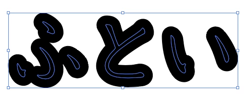

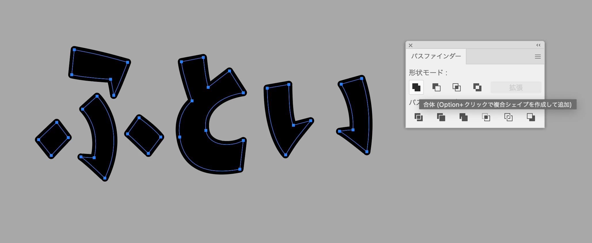

February 29, 2024
察したかんじ、「文字を」ではなく「文字で」マスク、ですね?
マスクは塗り+線の見た目ではなく、パスの領域でかかります。
アウトラインをかけると、選択したときにパスが見えますね。これが境界です。
また、1文字ではなく文字列の場合、アウトラインをかけたらグループになるので、その文字列全体でマスクをかけるには
もう少し手間をかける必要があります。
・テキストをアウトライン化
・オブジェクト > パス > パスのアウトライン --これで線の外側にパスが作られます
・パスファインダー > 合体 --今回余計になる、内側にある元のパスが、まあ消えます
・オブジェクト > 複合パス > 作成 --これで文字列がひとつのオブジェクトとなります
これで、背面にマスクさせたい物を置いてマスクしてみましょう。

monokano
February 29, 2024
①「書式 > アウトラインを作成」を選択
②「オブジェクト > パス > パスのアウトライン」を選択
③ パスファインダー「合体」
> 文字を入力線を太くした後、オブジェクト > パス でパスのアウトラインを選びたい
これは①をやらずに②をしようとしています。①を忘れずにやってください。
