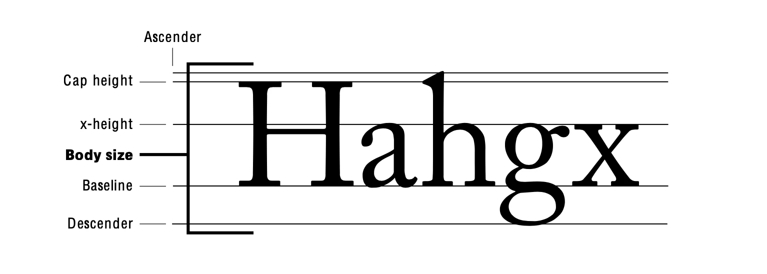

Sep 5, 2022 9:51 AM UTC
欧文フォントのグリフ設計の基本はこんな感じ…
