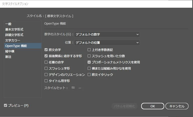

標準文字スタイルの設定の挙動
Win10 illustrator2023(27.9.1)
標準文字スタイルの設定、例えばopentype機能の項目の各種設定のチェックを一度オンにすると、オフに変えることができません。2020バージョンで確認したところ、オン→マイナス→オフの順に変わります。2022バージョンからか分かりませんがオフにできなくなってしまいました。(例の添付スクショは「プロポーショナルメトリクスを使用のチェックを外せない」)当方の環境だけでしょうか。回避方法がありましたらご提案いただけますでしょうか。

手元に残してある環境で比較したところ、確かに2021(Ver25.4.8)ではOFFにすることはできましたが、2022(Ver.26.5.3)や2023(27.9.1)ではOFFにはできませんでした。
仕様変更をした可能性はあります。
ただ、標準スタイル自体を編集すること自体がリスクである、という前提があります。
ドキュメント間で異なる設定の場合に意図しない変化が起きる可能性があるからです。
なので、標準スタイル自体を編集すること自体、避けられている可能性があると思いますし、この動作について気づいていない人が多いと思います。
結局は、新規スタイルを作って対応するのが無難になってきますので、それが回避というか、総合的なリスク回避にもなると思います。

わざわざご確認頂きありがとうございます。
分かるような分からないような。設定を弄れる仕様なら尚更疑問ではありますが。
当方の環境依存ではなく、仕様変更と分かってほっとした部分と、一方で沢山のテンプレート変更作業が。今後はデフォルト書体の変更までににとどめます。ご返答ありがとうございました。
