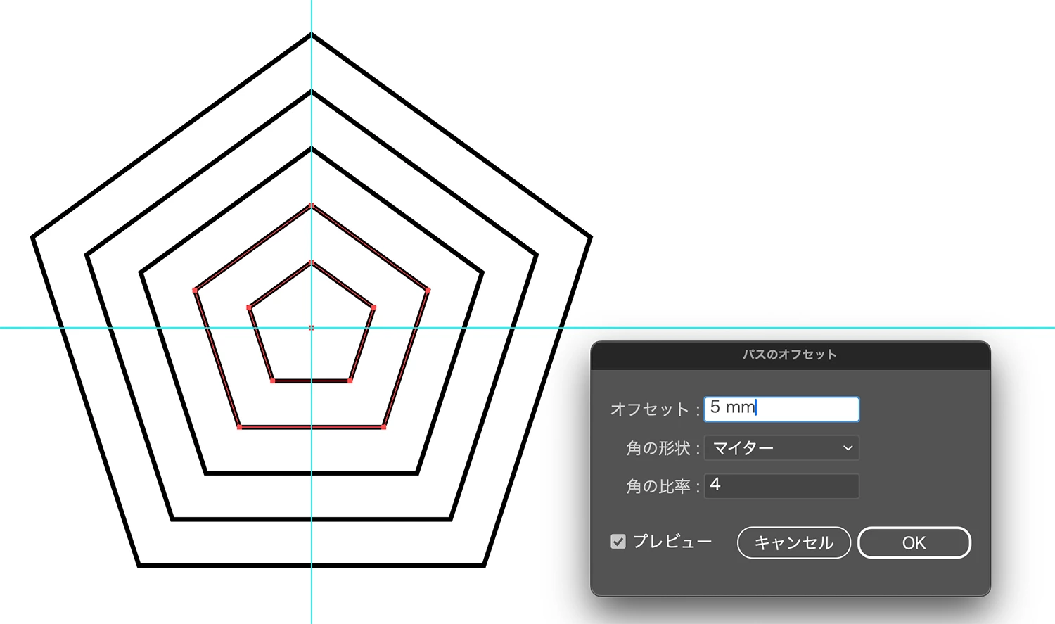

August 16, 2025
あ、奇数の頂点をもつ多角形のセンターは中心よりもすこし上にある傾向があります。バウンディングボックスの中心に過ぎないからですね。
拡大・縮小ではなく、効果の「パスのオフセット」で小さくしていってみてください。

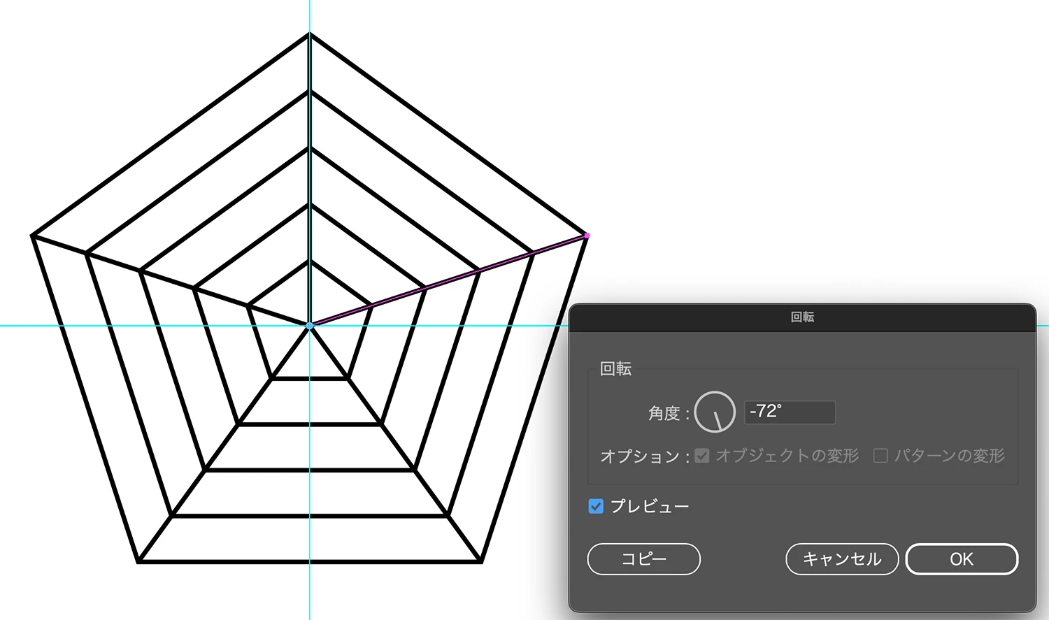

mayanori
August 16, 2025
こんにちは。
私は、この方法です。
小さい五角形から数値でオフセット。
中心(Ten Aさんと同様です。)から一本線を引いて、角度(72°)でコピーの繰り返し。
ドラッグコピーでもいいです。

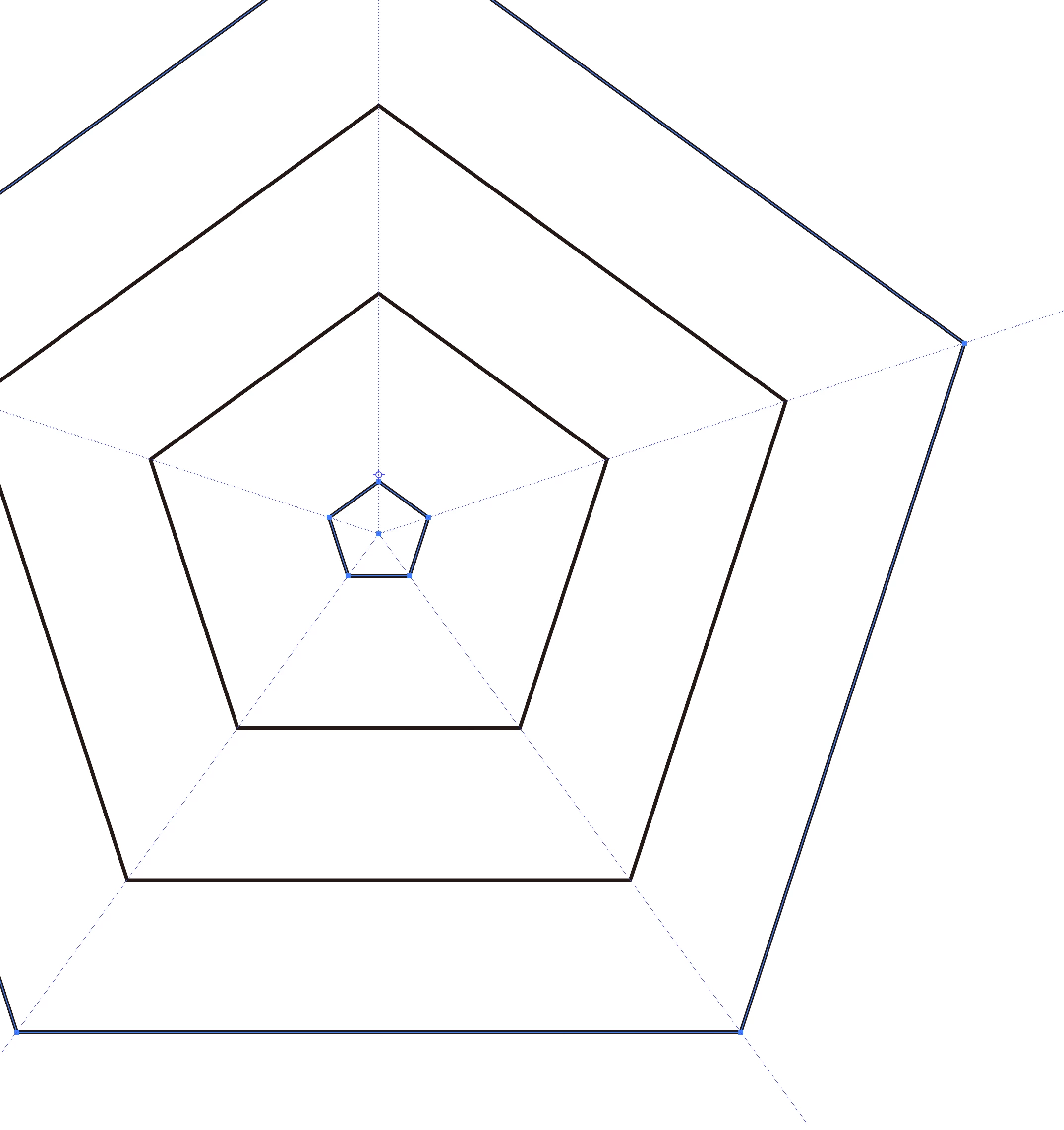

Ten A
August 16, 2025
五角形を作成すると中心点が表示されると思います。それを基準に操作してください。
以下は大きいのと小さいのを中心点で揃えて距離でブレンドをかけました。
