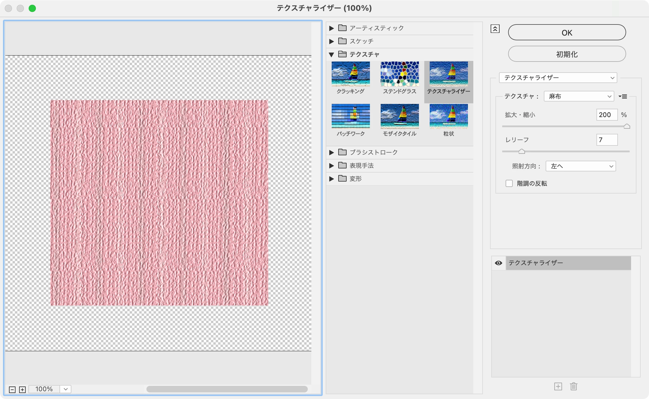

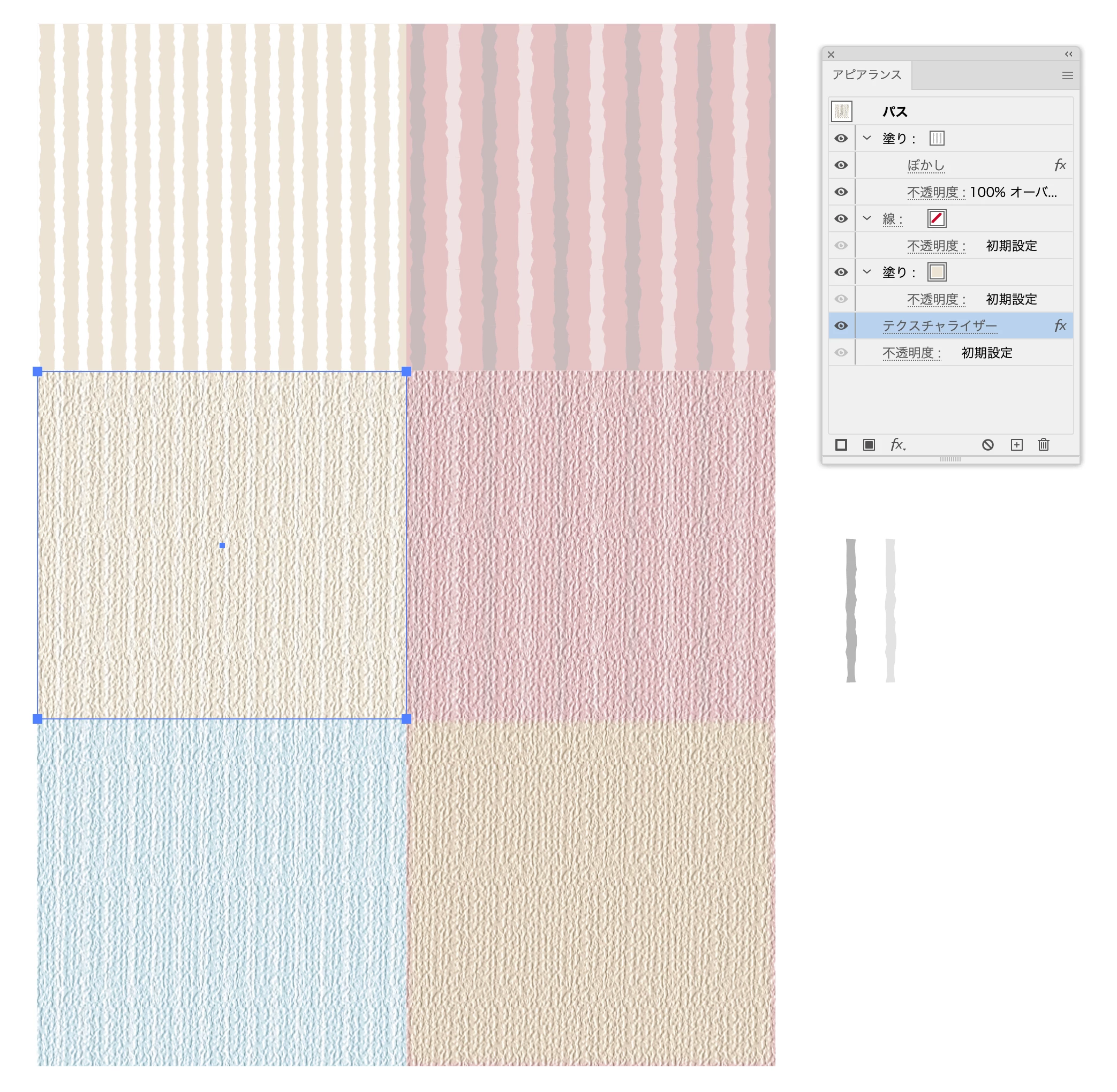

Tenさんが書かれてるようにリアルさを求めるならPhotoshopで作ったほうが良いと思います。
もしIllustratorでやりたい場合は、タオル表面の凸凹を出すためのパターンを作成、塗り色の上のパターンを重ねてぼかしやテクスチャライザーを加えると似た感じの効果は作り出せるかとおもいます。
 パターンは簡単に作成したものなので、もっとランダムな感じにすればタオルの生地感は出せると思います。下記はテクスチャライザーの設定内容です。

4月 28, 2025 10:06 午前 UTC
ご丁寧にありがとうございます!
たしかに細くパターンを作ると
タオルっぽくみえますね。
やってみます!
ありがとうございます!

おそらくなんですけど、Photoshopでしょうね。Illustratorではピクセル操作のフィルター機能が不足しているんで、ある程度までは寄せていけますが、完全には詰め切れません。
境界付近のカスレ具合等は、エッジ部分にノイズを混ぜてぼかしの移動等で繊維に沿ってできる筋を表現しているのではないかと思います。
この例では、はね→ぼかし(移動)→テクスチャライザーという手順で処理しています。

テクスチャライザーはテクスチャの項目のものです。これを使えばクレヨンのコンテ画はいらないとおもいますが、エッジ部分の処理に関してはIlustratorの限界で、ピンクの部分のエッジに飛び散った領域を線維に沿って綺麗にばかす手段がありません。わたしの手順はPhotoshop上のものです。
