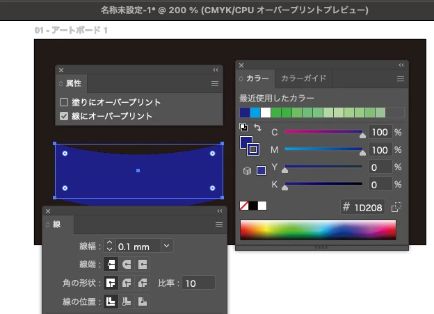

ajabon grinsmith
January 13, 2026
トラッピングについて話題が出たので少し補足しときます。
かんたんめに試してみましたが、たしかにスキマ見えますね。水平・垂直でない箇所がとくに。
PDF/X-4で書き出してAcrobatで印刷プレビューしてもほぼ同様ですね。
ここで認識いただきたいのが、たとえ画面表示上で問題なくスキマが埋まっていても
印刷で微細な版ズレが起こり、スキマの白が出る可能性は限りなく高い
ということです。
きれいな印刷物はこういうところをばっちり処理しています。
そのための機能が「オーバープリント」、それをちょっぴり引っ掛けるように使うのが「トラッピング」です。
(パスファインダーの一部にも「トラップ」機能がありますが、手作業でやれる程度に理解していない上では持て余します)
元のスクショのカラー値がわからないので仮に群青をC100 M100、黒をK100 とした場合、
また黒の前面に群青の塗りオブジェクトが重なっていた場合、
こんな感じで塗りと同じカラーを線に設定して、「線にオーバープリント」を設定。
というのがトラッピングです。

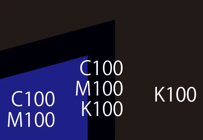

目一杯ズームして分版プレビューすると、各箇所のカラー値はこうなります。
両者のカラー値に応じた手法の使い分け、
両者の濃淡に応じた内トラップ外トラップの選択、
インキ総量など、気をやる点が多々ありますが
原理を学びながらひとつずつ覚えていくしかないです。
