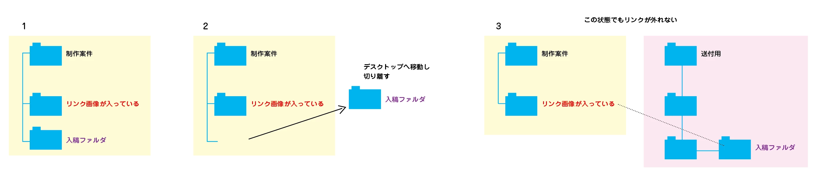

画像がリンク切れせずどこまでもついてきます
OS10.12.6
イラストレーターCS6
入稿前に画像がリンクされているかどうか、
入稿フォルダを今までと違うフォルダの中へ移し、aiを開いてリンク切れがないか確認しています。
しかし階層に変化があるはずなのにリンク切れしません。
試しに新規フォルダの中にさらにフォルダを作り、その中へ移動させてみましたがリンクは切れませんでした。
リンク先の画像をゴミ箱へ入れない限り繋がったままです。
なぜでしょうか。

その図の場合、入稿フォルダにIllustratorファイルがあり、リンク画像が元の場所のままですから、
リンク自体はそのリンク画像で保たれたままにしかなりません。
よって適切に管理や収集をしておかなければ、入稿トラブル繋がる可能性は極めて高いでしょう。
monokanoさんが別に情報を出されていますが、CS6ならそのいずれかでの対応を行いつつ、
さらに制作時点から、配置前に収集対応をしておいたほうが無難、ともいえます。
またはなんですが、現状の出力では、多くはPDF/Xを用いられることから、
ネイティブではなく、ご自身で入稿先仕様に合わせたPDF/Xを生成するのが望ましいです。
この場合は収集の必要がありませんが、ネイティブではないので、入稿先の修正は一切できません。
なお永続版CS6ではパッケージ機能がありません。
その代わりに収集用サンプルスクリプトが用意されているので、それを用いる方法はあります。
サンプルスクリプトを使用して配置画像を収集する方法(Illustrator CS4/CS5)

  • 「制作データ」をコピーして「入稿データ」にしている。
  • 「入稿フォルダのIllustratorファイル」にリンク配置されているのが「入稿フォルダのリンクファイル」ではなく「制作データのリンクファイル」である。
もし上記でしたら、
  • 「制作データのリンクファイル」の階層を変化させればリンクは切れます。
  • Creative Cloud版のCS6なら、メニュー[ファイル > パッケージ...]を利用し、設定の「リンクされたファイルとドキュメントを再リンク」をONにすることで解決できます。
もしそういうことではなかったら、より具体的で詳細な説明が必要です。

January 31, 2019
ありがとうございます。
リンク画像が元の場所にある限り繋がっているのですね。
私はてっきりaiデータの階層を変えれば切れると思っておりました。

Illustratorは絶対パスでのリンクファイル管理になっているので、
元ファイルがそのまま残っている場合はそれが引き続き紐づいた状態にはなります、が、
aiファイルとリンクファイルを同一階層に配置して管理している場合は
次点としてそのパス内の画像確認も行うから、そのためではないでしょうか。
それとは別に、CS6は10.12では動作保証されていないので、予期せぬ結果になる場合はあります。
(動作というよりも生成されるデータも含めてです)

January 31, 2019
ありがとうございます。
添付のような階層を変えても元ファイルがあれば紐づいているのでしょうか。
入稿時に事故を防ぐために行っているのですが、他に何か得策はございますか。
リンク外れをときどき指摘されてしまいます。
