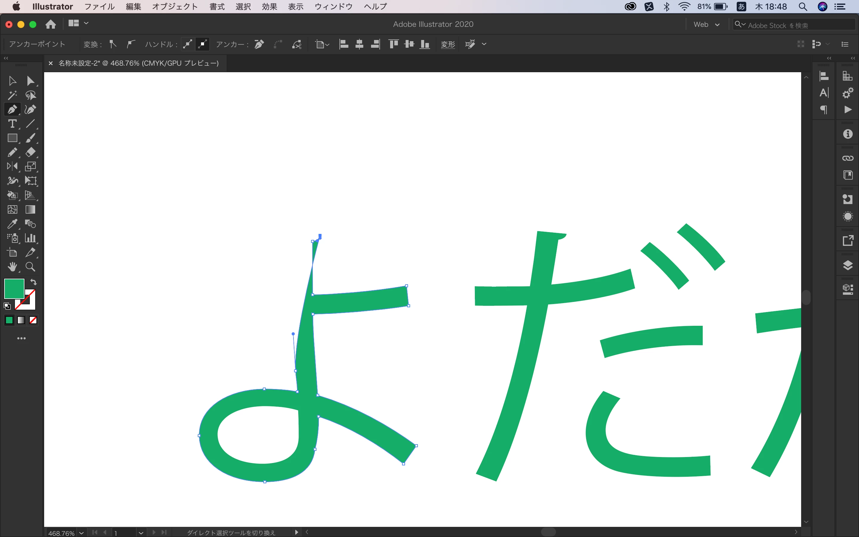

ダイレクトツールでアンカーポイントを選択とありますがこれはアウトライン化してからの処理でいいですか?
(1) で指定のアンカーを選択しDeleteキー押すと上部が消えます
(2)  でアンカーを押すと写真のようになります
どこを直せばチュートリアルのようになりますか?
返信して頂けたらと思います
よろしくお願いします

    July 10, 2020
    返信ありがとうございます
    (2)からってことですか?
    それぞれの辺を削除とはどのことですか?
    削除せずにペーツールを使うってことですか?
    指定されている4つの辺を選択して
    ペンツール(P)」でパスの始点のアンカーポイントをクリック
    すると上記の画像のようになってしまうのですが
    どこが間違いですか?
    返信お願いします

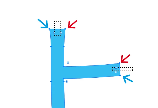

    Yamonov
    July 10, 2020
    返信が前のめっているように見えるので、少し落ち着いて頂ければと思います。文字だけのやりとりですから。
    さて、これ、動画中のダイレクト選択ツールの選択方法が間違ってますね。正しくはこうでしょう。
    点線のようにダイレクト選択ツールでドラッグして、アンカーポイントとアンカーポイントの間の線=セグメント=辺を選択してDelete削除し、青矢印のアンカーポイント同士と、赤矢印のアンカーポイント同士をペンツールで繋げてやる作業です。
    書き足して繋げるのですから、セグメントは不要です。なのでセグメント(辺)をダイレクト選択ツールで削除します。
    そのあと赤矢印のアンカーポイントをペンツールでクリックし、真っ直ぐ繋げるのではなく曲線にしたいのですから、もうひとつの赤矢印のアンカーポイントをクリックするまえに、ふたつの中間で点を置いて曲げておいてから、もうひとつのほうをクリックして繋げます。
    青矢印も同様にして繋げておいて、微調整して仕上げます。
    --Yamonov
