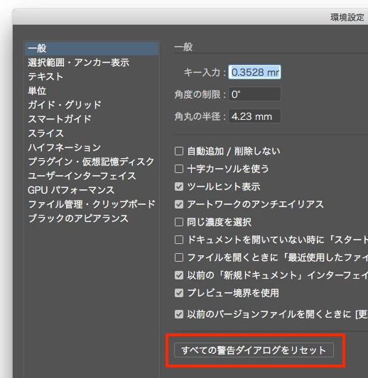

追記:
保存時に警告ダイアログが表示されないのでしたら、環境設定で「すべての警告ダイアログをリセット」を押してください。そうすれば警告されるようになるので、知らないうちに下位バージョンへ保存されるのを防ぐことができます。

追記:
