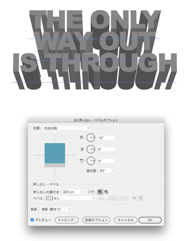

kawacoco
August 2, 2018
macOS Sierra 10.12.6 / IllustratorCC2018を使用。
では3D押し出しで作成する方法を解説します。もうひとつの方は少々お待ちください。そのフォントなんでしたっけ?
フォントをアウトライン化します。
効果メニュー>3D>押し出し・ベベル.. で以下のように設定します。
まず位置:プルダウンから前面を選択し、X軸を10°、ベベルの長さを調整、最後に遠近感を調整するとやりやすいです。
3D効果のバグで押し出し面のいくつかが飛んでしまうので、オブジェクトを2つに分けて作ります。
上はSD押し出し・ベベルオプションで表面:陰影(艶あり)を適用し、下のはSD押し出し・ベベルオプションでワイヤーフレームを適用します。両方共にアピアランスを分割します。
上は前面の文字部分だけを残して削除し、下は全てをパスファインダーで合体します。
それぞれに塗り線を設定し、重ね合わせます。
