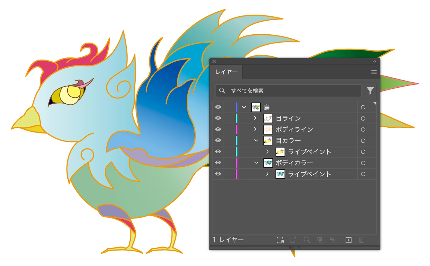

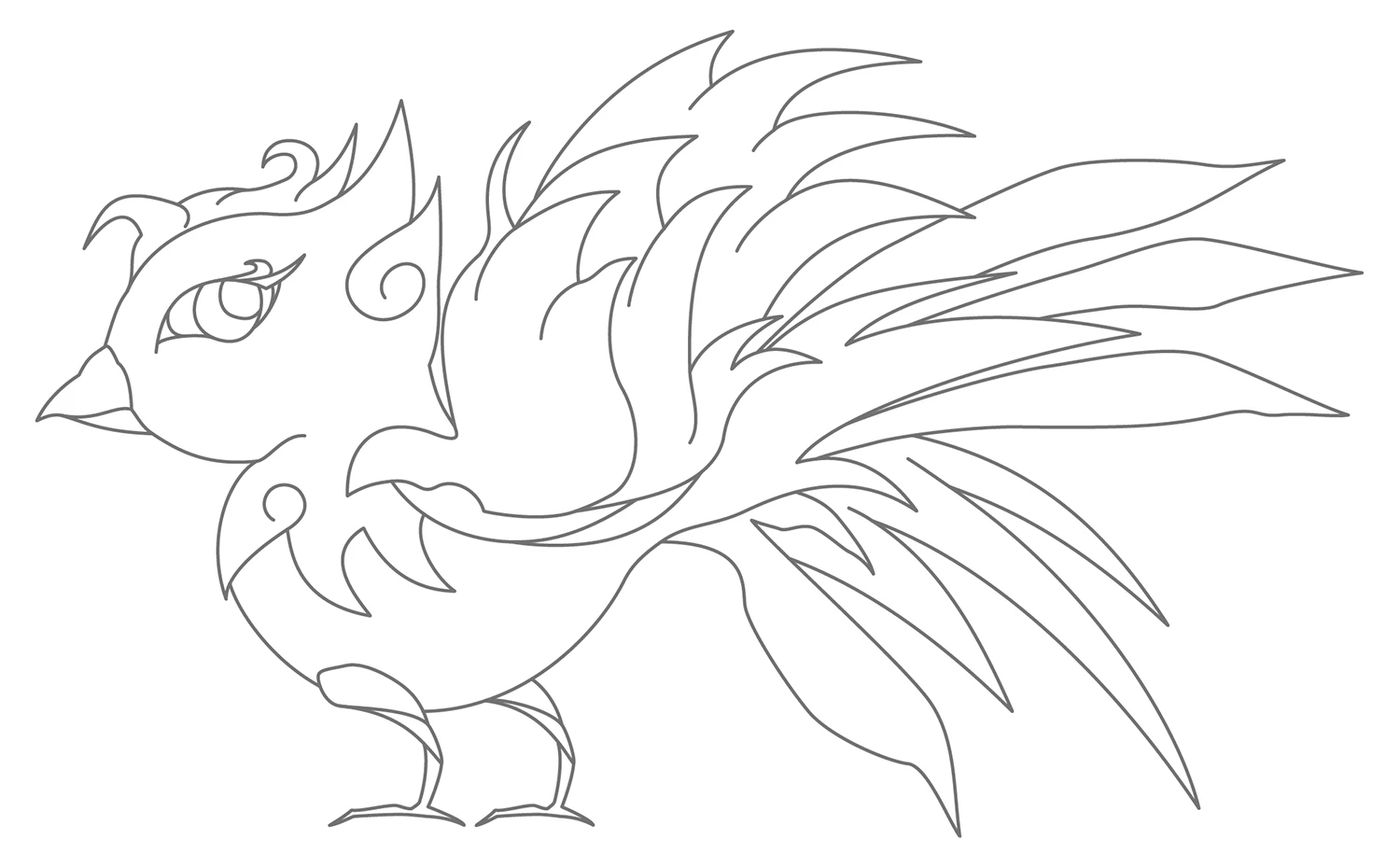

Sep 20, 2025 4:12 AM UTC
こんにちは。
私もライブペイント推しです。
私はいつも、最初に線画を完成させてしまいます。
色分けを意識して、塗り絵の外形線を描く要領です。
オープンパスがあっても問題ありません。
線と線が接触する箇所にはアンカーポイントを追加し、お互いのアンカーポイントをちゃんと重ねると不用意に線が離れてしまうことを防ぐことができます。
線のレイヤーをコピーして下に置き、ライブペイントを作成します。
そのまま線を無しにして、塗りだけのライブペイントにし、色を配置します。
画像にはグラデーションも配置しています。
ライブペイント選択ツールを使うとグラデーションツールも使えます。
分割・拡張すると普通の塗りなので、加工も楽です。
パーツごとにレイヤーを分けると、重なりが込み入ったイラストの色分けも容易にできるようになりますよ。
イラストの簡単な描き方については、私は、図形や柄のデザイン以外で、ペンツール以上のものはないと思っている派なのでお力になれなくてごめんなさい。

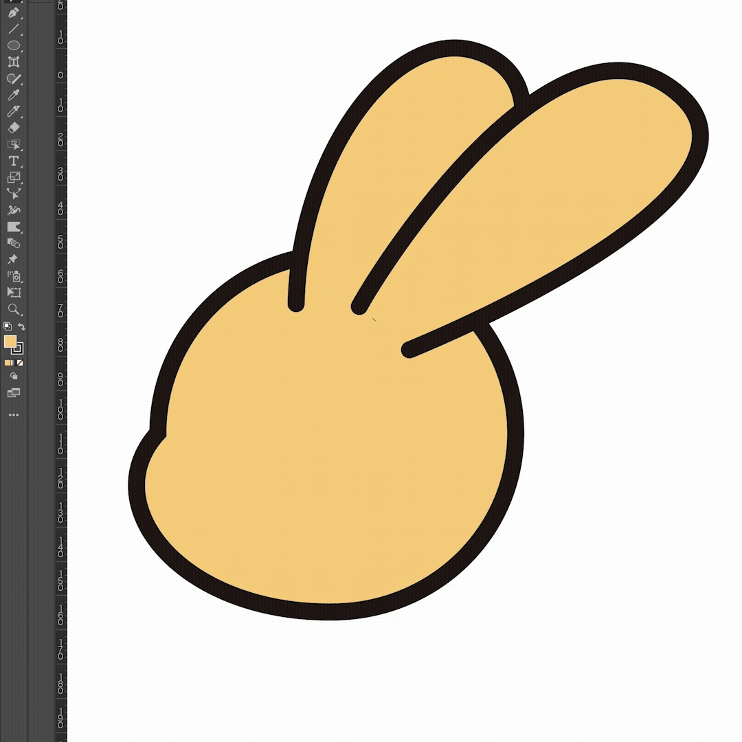

Qatar1Author
Sep 19, 2025 8:42 AM UTC
ありがとうございます。
ペンツールで他のオブジェクトと重ね合わすときに以下の問題(画像3)をどうするか考えております。
※添付画像参照
まず羽のオブジェクトをペンツールオープンパスで書いています。(画像1)
次に鳥の胴体の部分を別オブジェクトで書いています。(画像2)
レイヤーの階層を下げて羽を上にする。(画像3)
画像3枚目のように羽と胴体の境目がスムーズに行きません....
何かしら良い方法ありますでしょうか。
▽画像1(ペンツールでそれぞれの羽をオープンパスで描いた) 
▽画像2(胴体をペンツールで描き羽と被るところは適当に形を作った)
※この隠れる部分を適切な処理をしなければいけないと判断していますが方法がわかりません...
▽画像3(問題の箇所)
そもそもこのような作成手順で良いのかどうか....
もっとスマートな方法があると感じております..
