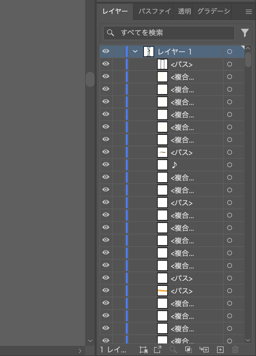

ajabon grinsmith
10月 17, 2024 3:27 午前 UTC
(いちおう)
すでに認識されているとお察ししますが、たいがいPDFを無理に開くとクリッピングマスクとグループが幾重にもっていう状態なので、
選択したオブジェクトが画像で間違いないか、レイヤーパネル上で確認するとよいのですが
もうやられてるでしょうか。
レイヤーパネル上から画像を探して選択状態にするのも手ですね。

hana72作成者
10月 17, 2024 7:47 午前 UTC
わざわざ画像までつけて説明してくださり本当にありがとうございます。
必要のないクリッピングマスクは全て解除して現在このような状態になっております。
「レイヤーパネルから選択」や「アートボード内で選択してレイヤーパネルから選択しているものを確認」などしてみても選択はできているのですが、コピペや移動はできないままでした…
(できないというよりは、やろうとしても先日の動画と同じことになる、が正しいかもしれません)
翻訳
