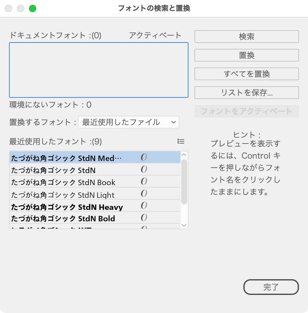

    文字がアウトライン化されたデータではありませんか?
    「書式」メニュー→「フォントの検索と置換」をクリックしてダイアログを表示させてみてください。
    以下のように「ドキュメントフォント」が「0」になっていた場合、文字がすべてアウトライン化されていて編集はできなくなっています。
    この場合、対処方法としては「アウトライン前のデータを支給してもらう」となります。
    ただしデータを編集するにはフォントが必要になりますので、元データの作成者と作業環境の摺り合わせを行ってください。
    以下、ドキュメントを開くために(共有するために)必要な項目です。ご参考まで
    Apr 16, 2023 7:02 AM UTC
    アウトライン化になっており、確認したところドキュメントフォントは0になっていました。
    しかし、この共有データは何人かが共有して配布されているデータなのですが、私だけ編集ができない状態のようです。元データをもらうのは無理かと思います。
    その場合編集は無理でしょうか。
    ご教示ください。
